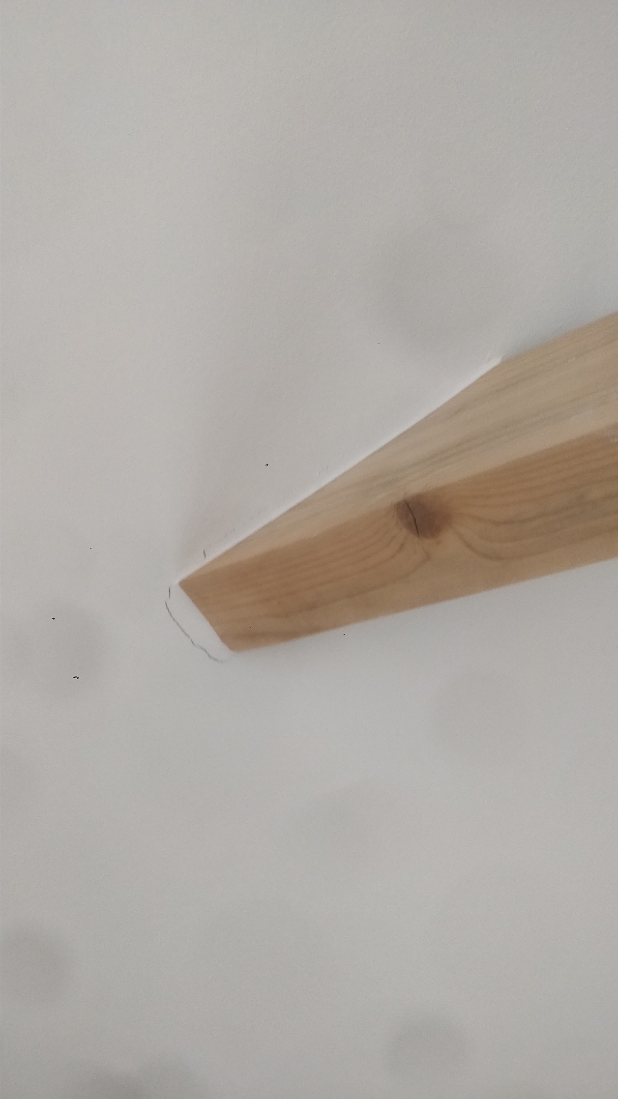

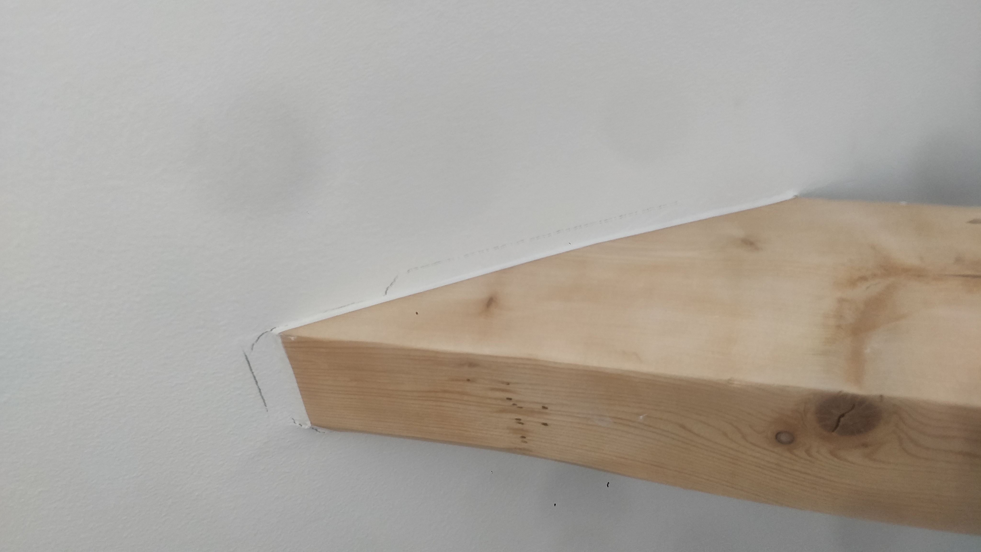

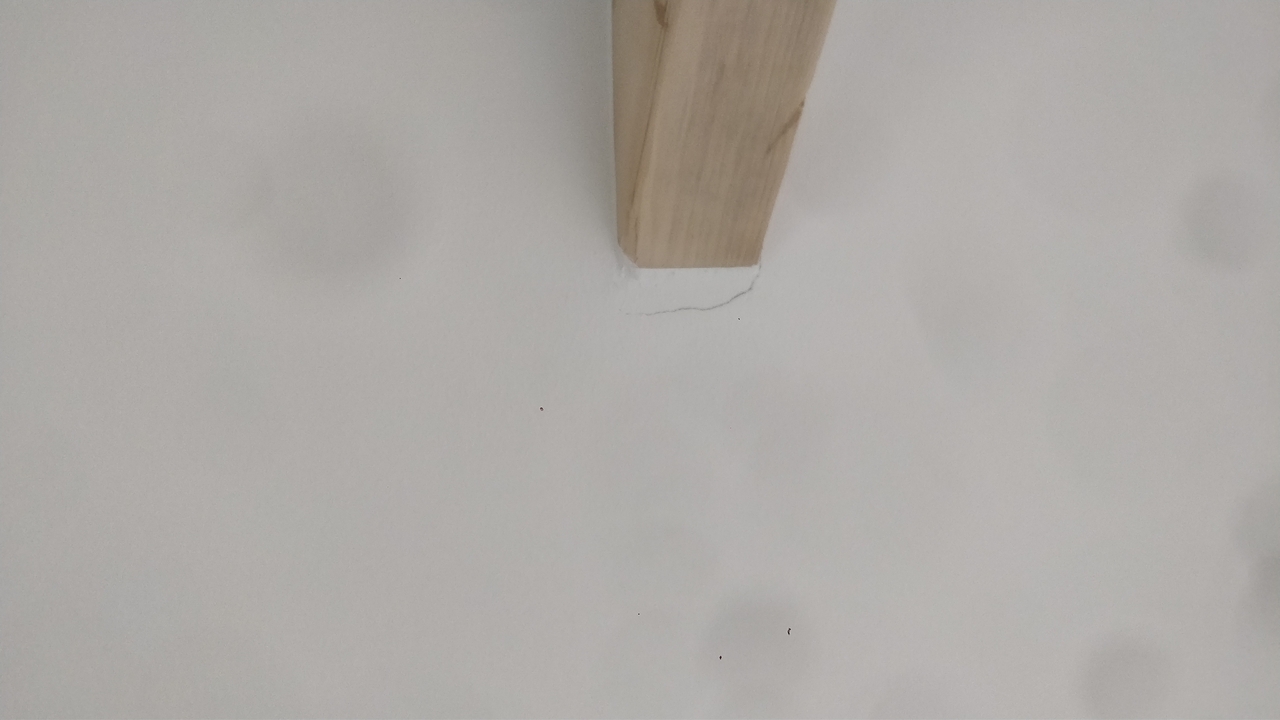

Monocle Skrevet 12. april 2021 Del Skrevet 12. april 2021 Hei alle sammen, vi fikk totalrenovert loftet vårt i fjor og etter vinteren kom plutselig sprekker på taket (se bilde). Vi fikk kontakt med byggmester for å høre om hva de syntes siden taket var veldig nytt. Da fikk vi svaret at dette var heeelt normalt, og hvis vi ville fikse dette da kostet 600nok/time + maling (siden det var "forventet" pga trematerialer og gips/maling) Vi har brukt mer enn 800.000NOK i totalrenovering og vi er veldig overrasket at etter bare 6 måneder står allerede sprekker. Hva synes dere? - Er sprekker normalt? - Er det normalt at byggmester sa at det skulle koste for å fikse dette? - Hva skal vi gjøre ? Takk skal dere ha Mvh, Monocle Lenke til kommentar

APZ171RW Skrevet 12. april 2021 Del Skrevet 12. april 2021 Ja det der er helt normalt. Byggematerialer "lever", de beveger seg, og resultatet blir da, som her, at sprekker/riss kan oppstå. Hva du gjør med det er opp til deg selv men hvis du synes det er sjenerende kan du f.eks skjule det med hvit korrekturpenn, touche opp med litt maling eller smøre på litt sparkel med en finger. Lenke til kommentar
Monocle Skrevet 12. april 2021 Forfatter Del Skrevet 12. april 2021 APZ171RW skrev (På 12.4.2021 den 13.07): Ja det der er helt normalt. Byggematerialer "lever", de beveger seg, og resultatet blir da, som her, at sprekker/riss kan oppstå. Hva du gjør med det er opp til deg selv men hvis du synes det er sjenerende kan du f.eks skjule det med hvit korrekturpenn, touche opp med litt maling eller smøre på litt sparkel med en finger. Ekspander Takk skal du ha ++ Synes du at jeg skulle gjøre dette hvert år eller bare en gang etter at det har sprekket på første gang? Lenke til kommentar
APZ171RW Skrevet 12. april 2021 Del Skrevet 12. april 2021 Monocle skrev (På 12.4.2021 den 13.11): Takk skal du ha ++ Synes du at jeg skulle gjøre dette hvert år eller bare en gang etter at det har sprekket på første gang? Ekspander Personlig hadde jeg ikke tatt meg bryet med det. Legger du på mer gips så sprekker det vel bare opp igjen til høsten. Jeg har hus fra 1920, og hvis jeg skulle gått rundt og dillet med alle sånne små detaljer for at alt skulle vært "perfekt" hadde jeg ikke gjort annet. 1 Lenke til kommentar

AndersT2 Skrevet 12. april 2021 Del Skrevet 12. april 2021 Dessverre helt normalt i trehus. La det sette seg en stund til før man eventuelt gjør noe. Gjør man noe med en gang så kommer det ofte kjapt igjen. Hvis sprekkene får satt seg over en stund, 1-2år (høres mye ut), så man etter den tid ta en skap kniv, og skjære forsiktig spor i sprekken, V form ned, og fylle med akryl, så male over så vil ofte akrylen hindre at det sprekker opp igjen. Var selv så dum at jeg brukte treverk i stedet for gips, da jeg ikke har jobbet med det, og selv om jeg fuget sprekken mellom tak og treverk så kom det igjen. Lot det sette seg ferdig ett par år, så nå er det 1 år siden jeg fuget, og ikke noe er sprukket opp igjen. Lenke til kommentar
Dubious Skrevet 12. april 2021 Del Skrevet 12. april 2021 Skulle brukt silikon i sprekken Hva er de flekkene vi ser på bildene? Lenke til kommentar
Taake89 Skrevet 12. april 2021 Del Skrevet 12. april 2021 Bruk ikke silikon men akryl i alle fall. Silikon kan ikke males over. Er også som andre sier normalt at det kan oppstå sprekker, men det kommer også an på hvordan og hvorfor sprekken kom om det innenfor forventningene eller ikke. 2 Lenke til kommentar
KVTL Skrevet 14. april 2021 Del Skrevet 14. april 2021 Vanlig akryl er ikke fleksibelt, på slike bevegelige steder må du ha noe som er fleksibel. Skal du ha akryl må du ha en fleksibel variant, eventuelt fugemasse ala Tec 7 eventuelt silikon. Sprekkene kan for så vidt ordnes med dette også siden det virker lite utav bildene. Ville skjært med en skarp kniv eller lignende helt inntil treverket før jeg fuget for å få sikre at ytterligere bevegelser ikke ødelegger Taket ytterligere. Lenke til kommentar
kåre b Skrevet 14. april 2021 Del Skrevet 14. april 2021 Dette er helt normalt. Treverk beveger seg. Mange har gips og helsparklede vegger og tak. Det sprekker over alt... Greit med gips, men det er treverk bak... Dette fikser du selv på 5 minutter, quickfix er: dra i sprekken med akrylmasse og mal over. Tar du deg jobben med å skjære en liten V fuge, får du mere akrylmasse i, og større mulighet for bevegelse uten at det sprekker opp. Akryl flekser om lag 20% Lenke til kommentar
