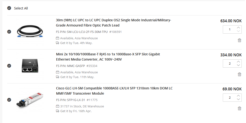

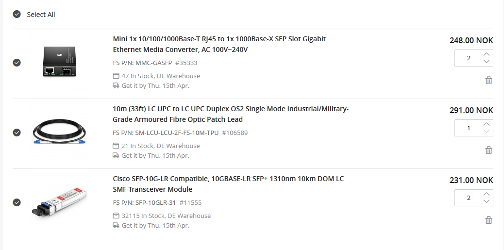

Jeg har nå og da sett litt på fs.com og tenkt tanken om å legge (henge i luften) fiber mellom to bygninger (30 meter). Det er et mylder av ulike standarder, hva trenger man? Forslag til en kort smørbrødliste?
Kommentarer til vedlagt handleliste? Det er en god del terminologi som er noe ukjent for meg.
Endret av ^fmj
Lenke til kommentar
Du kan ikke bruke 10gig sfp i en 1gig media-konverter.  Bytt dem ut med 1000base-lx SFPer, hvis du ikke absolutt vil ha 10gig.  Så sparer du noen kroner.
Kabelen du har valgt er sterk nok, men det er mulig det uansett er lurt å henge den i en wire hvis du skal ha et 30m spenn?  Da får du vel gjerne behov for å stramme til en del.
EDIT: ser at du har valgt en 10m kabel.  Det stemmer jo ikke med avstanden du oppgir.  Feil?
Litt avhengig av hvor mye du skal koble til i begge ender kan du jo også vurdere om et er mer hensiktsmessig med en switch enn en mediakonverter.  Min erfaring er at ting baller på seg 🙂  Byttet nylig ut mediakonverteren jeg hadde i hageboden med en switch ettersom jeg plutselig trengte en port til der...
Endret av bmork

bmork skrev (38 minutter siden):
Takk for svar, bare jeg som var litt for rask da jeg la til kabelen. Det blir bare en router bak, mest bare et prosjekt for å lære dette om jeg skulle slå til. Har forbindelse med uteantenne nå og det fungerer godt.
Skal ta å se hvordan fiberkabelen som henger i luftstrekk inn til huset er festet.

Takk for svar,  ja den kostet ikke avskrekkende mye, en slik switch blir litt for meget for mitt beskjedne oppsett.
Ny liste, la til en converter med to RJ45 uttak når prisforskjellen uansett er såpass beskjeden.
