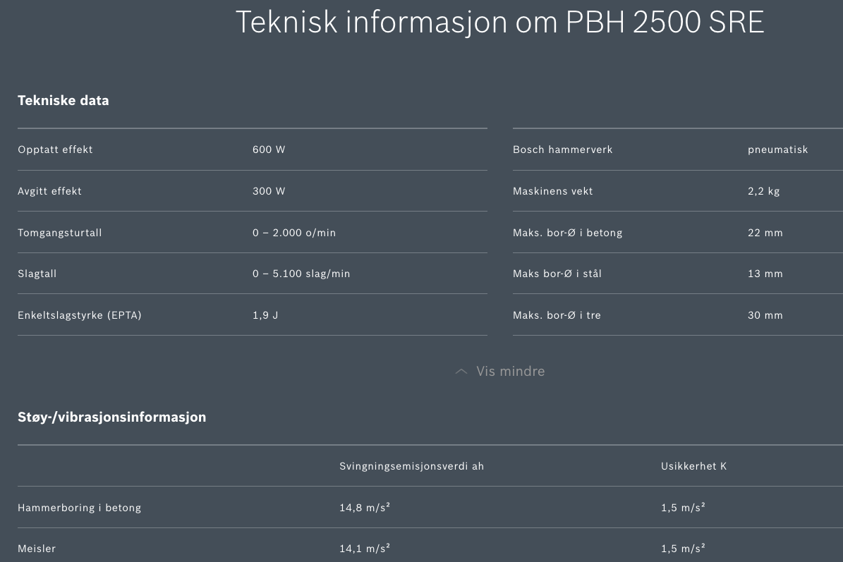

BareGjest Skrevet 24. mars 2021 Del Skrevet 24. mars 2021 minimax skrev (14 minutter siden): Jeg har en følelse på at de ulike begrepene brukes om hverandre og dermed skaper forvirring 1) "slagbor": er det en vanlig boremaskin men med en knapp for slagborfunksjon, slik som denne? 2) "slaghammer" eller "borhammer": er det en boremaskin som er laget spesielt for mur/betong/stein (altså ikke bare som en tilleggsfunksjon) og som banker boret mye hardere enn den i pkt. 1? Jeg postet nylig om feks. Bosch PHS-2500-SRE) som et mulig forslag. Det følger også med en vanlig chuck og om jeg forstår riktig vil den da også kunne brukes fullt ut som en vanlig boremaskin (som i pkt. 1): 3) Men hva med de i 10 000 - 20 000 kronersklassen som ble nevnt tidligere (Hilti, Metabo)? Er det dette du sikter til når du sier følgende?: Eller mener du at hvis de i pkt.1 ikke strekker til må du videre til den i pkt. 2? Jeg mener at dersom vanlig borhammer ikke strekker til så må du se på slaghammer. Borhammer og slaghammer er to forskjellige verktøy, hvor slaghammer er langt kraftigere og dedikert for boring i mur og betong. Forstår godt at mange blander disse to Finnes sikkert enda saftigere verktøy, men jeg mener at slaghammer av god kvalitet skal holde lenge for det TS etterspør. Lenke til kommentar https://www.diskusjon.no/topic/1898684-hvordan-bore-i-mur-eller-betong/page/3/#findComment-25876703
minimax Skrevet 24. mars 2021 Forfatter Del Skrevet 24. mars 2021 (endret) 25 minutes ago, sedsberg said: Når pkt.1 ikek duger må du til pkt.2. Pkt. 3 er for de som borrer hele dagen og skal ha utstyr som varer år etter år. Aka profesjonelle. Ah! Takk for oppklaringen. Så de i pkt. 3 (Hilti osv.) er i utgangspunktet lik de i pkt.2 bortsett fra at de tåler mer og passer derfor for profesjonelle som borer hver dag? OK, da blir det hele mer overkommelig, og med tanke på at den Bosch maskinen jeg nevnte i pkt. 2 (Bosch PHS-2500-SRE) ikke koster allverden (ca. 1600,-) og kan erstatte det min gamle Black & Decker gjør er det kanskje ikke så dumt å få tak i en slik. Noen som kjenner til denne modellen, eller har tips til andre modeller? Mange gode tilbakemeldinger ang. batteri kontra strømledning. Det blir nok strømledning for min del da som nevnt blir batteriene gamle og ubrukelige etter en stund (er det ikke også slik at iallefall lithium-ion batterier må brukes jevnlig for at de ikke skal "dø"?), og jeg har ikke problemer med skjøteledning de få gangene jeg trenger å bore i tillegg til at jeg ikke er så begeistret for styret med batterilading når jeg ikke skal bruke den utendørs osv. (isåfall, de få gangene om det skulle bli aktuelt kan jeg bruke en lang skjøteledning) Endret 24. mars 2021 av minimax Lenke til kommentar https://www.diskusjon.no/topic/1898684-hvordan-bore-i-mur-eller-betong/page/3/#findComment-25876706
minimax Skrevet 24. mars 2021 Forfatter Del Skrevet 24. mars 2021 5 minutes ago, BareGjest said: Jeg mener at dersom vanlig borhammer ikke strekker til så må du se på slaghammer. Borhammer og slaghammer er to forskjellige verktøy, hvor slaghammer er langt kraftigere og dedikert for boring i mur og betong. Forstår godt at mange blander disse to Finnes sikkert enda saftigere verktøy, men jeg mener at slaghammer av god kvalitet skal holde lenge for det TS etterspør. Den jeg vurderer (Bosch PHS-2500-SRE) har følgende spesifikasjoner. Holder dette? Jeg ser at prisen for denne er i mellomsjiktet og at det finnes modeller i 2000-3000 kronersklassen også, uvisst om det er noe jeg kan trenger, eller om disse er mer "semi-profesjonelle" og hakket under Hilti osv. Lenke til kommentar https://www.diskusjon.no/topic/1898684-hvordan-bore-i-mur-eller-betong/page/3/#findComment-25876717

sverreb Skrevet 24. mars 2021 Del Skrevet 24. mars 2021 14 minutes ago, minimax said: Ah! Takk for oppklaringen. Så de i pkt. 3 (Hilti osv.) er i utgangspunktet lik de i pkt.2 bortsett fra at de tåler mer og passer derfor for profesjonelle som borer hver dag? OK, da blir det hele mer overkommelig, og med tanke på at den Bosch maskinen jeg nevnte i pkt. 2 (Bosch PHS-2500-SRE) ikke koster allverden (ca. 1600,-) og kan erstatte det min gamle Black & Decker gjør er det kanskje ikke så dumt å få tak i en slik. Noen som kjenner til denne modellen, eller har tips til andre modeller? Mange gode tilbakemeldinger ang. batteri kontra strømledning. Det blir nok strømledning for min del da som nevnt blir batteriene gamle og ubrukelige etter en stund (er det ikke også slik at iallefall lithium-ion batterier må brukes jevnlig for at de ikke skal "dø"?), og jeg har ikke problemer med skjøteledning de få gangene jeg trenger å bore i tillegg til at jeg ikke er så begeistret for styret med batterilading når jeg ikke skal bruke den utendørs osv. (isåfall, de få gangene om det skulle bli aktuelt kan jeg bruke en lang skjøteledning) Borhammere som går på batteri er nok helt OK nå, og koster omtrent det samme så fremt du alt har batteriene. Så bruker man litt forskjellig av elektroverktøy kan det være greit å velge seg et system man har noen batterier i og så kjøpe batteriløse verktøy. Full pakke med batterier blir fort langt dyrere enn en kablet drill ja. Verktøybatterier er stort sett ganske robuste i dag. Ihvertfall om man kjøper av de anerkjente merkene som bosch (blå), dewalt, makita, milwaukee og sikkert også ryobi. Mener jeg har akkurat den samme maskinen du viser til. Den takler fint hull opp til 12mm i hvertfall. Skulle jeg kjøpt ny i dag hadde jeg kjøpt en batterimodell som passer til mine batterier. Lenke til kommentar https://www.diskusjon.no/topic/1898684-hvordan-bore-i-mur-eller-betong/page/3/#findComment-25876738
