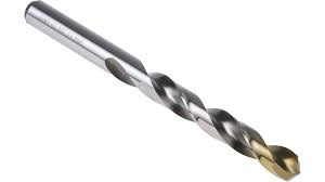

sverreb Skrevet 22. mars 2021 Del Skrevet 22. mars 2021 Billige murbor er gjerne skrot etter ett eller to hull. karbidspissen er stort sett så kjip på disse at den går raskt i oppløsning. Kjøp kvalitetsbor så går alt så meget bedre. 4-6mm hull er normalt greit men litt kjedelig med hammerdrill. Kan du låne en borhammer så gjør det, den klarer å tygge seg gjennom armeringsjern også. Murbor ser slik ut: Den brede tuppen er wolframkarbid. (Akkurat disse er sds bor, som passer i borhammere) Generelle bor ser gjerne slik ut: Denne typen i i hovedsak lagd for å bore metall, men den tar helt greit både tre og plast (anbefaler å sløve eggene for å bore i plast eller messing). Bor for rustfritt stål har gjerne en flatere spiss. Det er også mange dedikerte typer for treverk DIsse er skarpere og med en spiss for å ikke vandre. De vil ikke tåle å bore i metall siden så skarpe egger også er skjøre. 1 1 Lenke til kommentar https://www.diskusjon.no/topic/1898684-hvordan-bore-i-mur-eller-betong/page/2/#findComment-25874607
