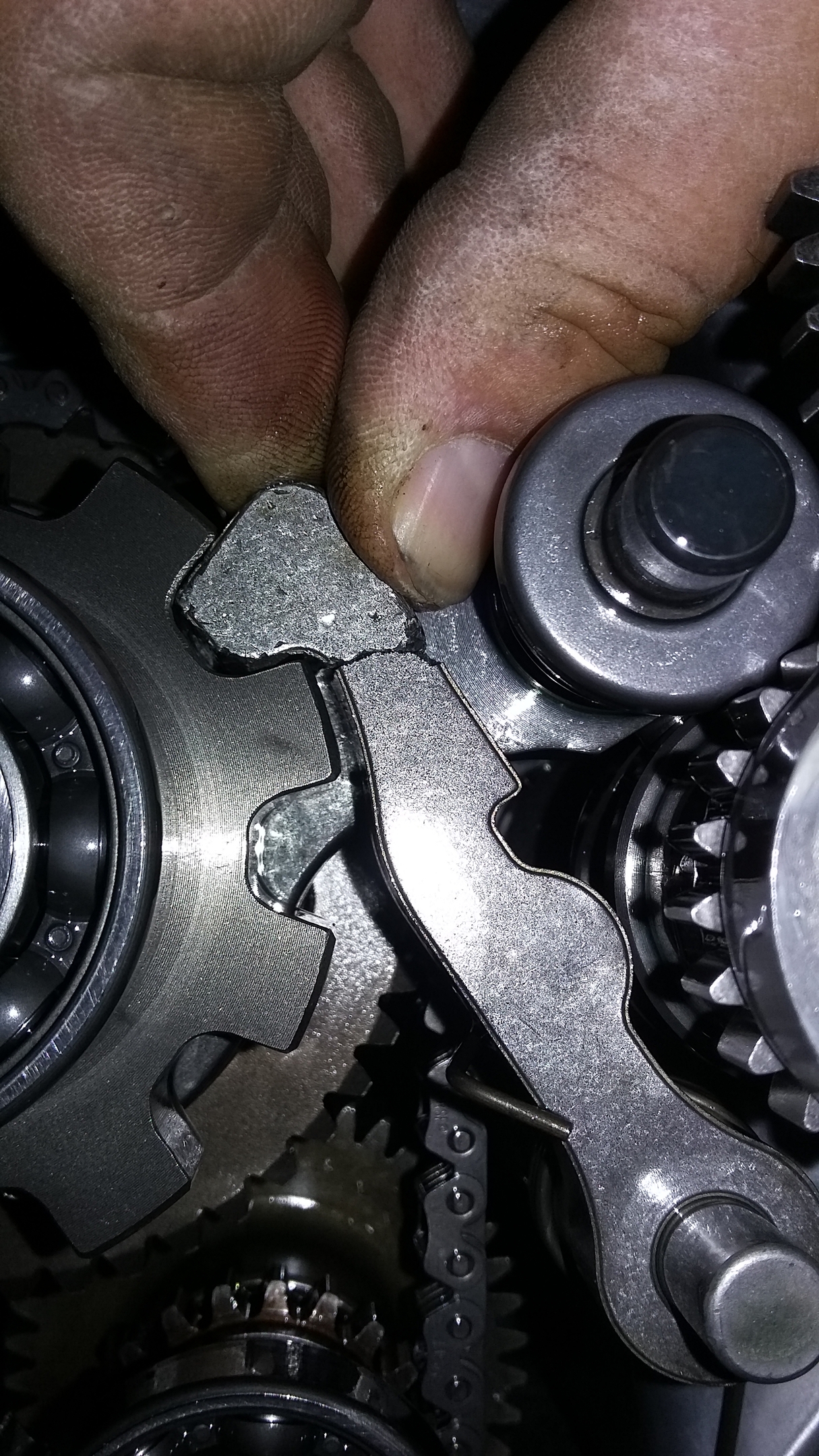

Dragonlove Skrevet 19. mars 2021 Del Skrevet 19. mars 2021 Er ikke helt sikker på hvordan dette er løst på nyere biler, men vet på eldre biler at det er en tapp som har gått inn i svinghjulet for å låse det av, vet også at denne har knukket da folk har satt bilen i en skråning og vekten av bilen har blitt for mye for denne tappen. Lenke til kommentar https://www.diskusjon.no/topic/1898516-parkere-automat-uten-h%C3%A5ndbrekk/#findComment-25869071

Dragonlove Skrevet 19. mars 2021 Del Skrevet 19. mars 2021 Slik kan skje. Her er bilde av en knekt tapp. 1 Lenke til kommentar https://www.diskusjon.no/topic/1898516-parkere-automat-uten-h%C3%A5ndbrekk/#findComment-25869108
