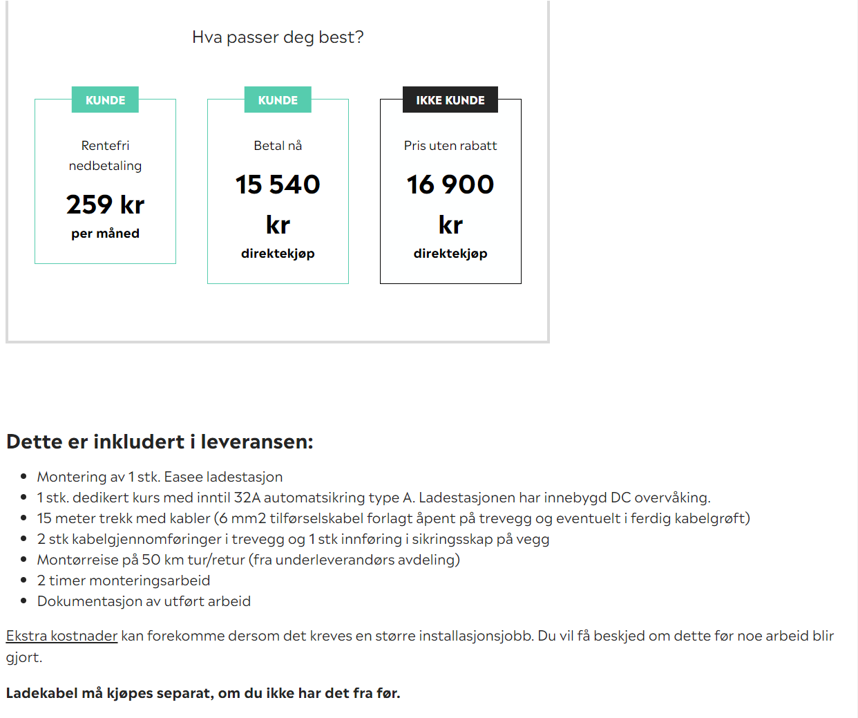

Simen1 Skrevet 5. mars 2021 Del Skrevet 5. mars 2021 Nidar2 skrev (4 minutter siden): Et helt vanlig scenario er å betale rundt kr. 20.000 bare for laderen. Deretter kr. 20.000 for kabeltrekk og annet i en normal parkeringskjeller. Om man har litt mer krevende arealer som separate garasjer, parkeringsplasser på andre siden av tomta osv. så blir det enorme ekstra kostnader. Så høyst moderate kostnader er kr. 40.000,- pr. plass. Gamle blokker trenger ofte ombygging av hovedtavle med nye kurser, lastfordeling, ny trafo i nabolaget osv. 20 000 for laderen er realistisk ja, men 20 000 for kabeltrekk er helt på bærtur. Du kan dele den prisen på 10 sånn ca og fordele det på alle boenhetene i blokka. Dvs kostnaden er et par tusenlapper per beboer + 20 000 fra de som velger å kjøpe lastbalansert lader, inkludert serviceavtale, fjernavlesning, fakturering, tavlearbeid osv. Årsaken til at ladere koster så mye som 20 000 er at det er et absolutt must med lastbalanserte ladere i et større anlegg. Skal man bare ha en enkeltstående kan laderen med installasjon koste ned mot det halve, inkludert sikring, kabling, kjøring osv. Om man har ekstremt krevende arealer, som f.eks individuelle bomberom rundt hver biloppstilling og skal kjernebore fra plass til plass så kommer du fortsatt ikke i nærheten av 20 000 per plass. 2 Lenke til kommentar
NoPain74 Skrevet 5. mars 2021 Del Skrevet 5. mars 2021 Simen1 skrev (4 minutter siden): 20 000 for laderen er realistisk ja, men 20 000 for kabeltrekk er helt på bærtur. Du kan dele den prisen på 10 sånn ca og fordele det på alle boenhetene i blokka. Dvs kostnaden er et par tusenlapper per beboer + 20 000 fra de som velger å kjøpe lastbalansert lader, inkludert serviceavtale, fjernavlesning, fakturering, tavlearbeid osv. Årsaken til at ladere koster så mye som 20 000 er at det er et absolutt must med lastbalanserte ladere i et større anlegg. Skal man bare ha en enkeltstående kan laderen med installasjon koste ned mot det halve, inkludert sikring, kabling, kjøring osv. Om man har ekstremt krevende arealer, som f.eks individuelle bomberom rundt hver biloppstilling og skal kjernebore fra plass til plass så kommer du fortsatt ikke i nærheten av 20 000 per plass. Vi måtte ha dette i vårt borettslag. Jeg mener at det kostet rundt 1.000.000 å installere, men la oss si at det kostet 1.500.000 for å ta i. Vi er vel ca 170 boenheter, så da blir det vel litt under 9000 i worst case... 1 Lenke til kommentar

AndersT2 Skrevet 5. mars 2021 Del Skrevet 5. mars 2021 (endret) Kan gi noen eksempler Anlegg 1: 203 parkeringsplasser i innendørs garasje: Ny avgang i ekisterende hoved tavle til ny elbil tavle, fordelt strøm i anlegget med strømskinner. ga for de som kjøpte lader en kost pr plass på nesten 23 700,- kost for kWt i ettertid satt til 2,-. Anlegg 2: 200 parkeringsplasser, blanding av garasjer og uteplasser. Uteplassene ferdig med stolper. plassene fordelt på 5 anlegg. Prisen litt vanskelig og dele opp riktig da det er med mye annen jobb, inkludert utskifting av hovedtavler. Men når jeg tar med pris for hele tavlen, og ikke kun elbil delen, så ender vi på ca 28000,- ferdig med ladestasjon pr plass. Denne var det mye graving på. Pris for kWt i ettertid 1,5,- Anlegg 3: 65 plasser i garasje, ny tavle for elbil ca 24000,- inkl ladestasjon. Pris i ettertid 2,5,- pr kWt Anlegg 4: 156 plasser i garasje, enkel utvidelse i eksisterende tavle: 20000,- inkl ladestasjon, 2,- kWt i ettertid. De fleste av anleggene vi leverer ligger mellom der. Graving kan dra prisene veldig opp når det er få plasser som det skal fordeles på, da kan det fort havne rundt 40000,- ett sted. Har enda ikke vært borti behovet for å bytte trafo, da dagens lastbalansering med overvåking av inntaket fungerer meget bra. Ett par anlegg så har forbruket ligger på ca 1300 kWt når man tar gjennomsnittet på de som har ladet. De som hadde ladet mest her lå mellom 4 til 5000 kWt. Endret 5. mars 2021 av AndersT2 Lenke til kommentar
