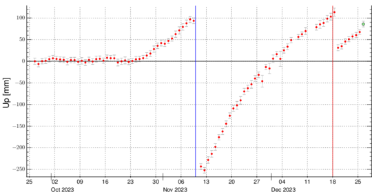

Landskapet rundt Svartsengi hevet seg gradvis 10 cm før jordskjelvet 10 november som blant annet sprakk opp veier i Grindavik. Under jordskjelvet sank bakken brått 35 cm ved målestasjonen Svartsengi. Magma strømmet inn i et kammer under Svartsengi som fikk bakken til å gradvis heve seg med 35 cm igjen. Så smalt utbruddet 18 desember og bakken sank brått med 10 cm. Etter utbruddet har magma fortsatt å strømme inn i kammeret og bakken har nå gradvis gått opp 10 cm igjen. Innstrømmingen i kammeret er større enn utstrømmingen ved overflaten. Volumet av magmaen i kammeret er tydelig det mangedobbelte av det lille som piplet opp i dagen. Det er godt mulig utbruddet 18. desember bare er første kapittel i noe større. Island opprettholder ferdselsforbud i risikosonene med noen lettelser.

A new risk assessment indicates an increased probability of a volcanic eruption north of Grindavík.
At the GPS station in Svartsengi, land has now reached a similar height as was measured just before the eruption on December 18. The land mass growth has remained fairly stable. Before the last eruption, that growth slowed down in the weeks before the eruption, and in that regard the situation is therefore somewhat different now.
https://www.ruv.is/english/2023-12-29-increased-risk-of-eruption-north-of-grindavik-400906
