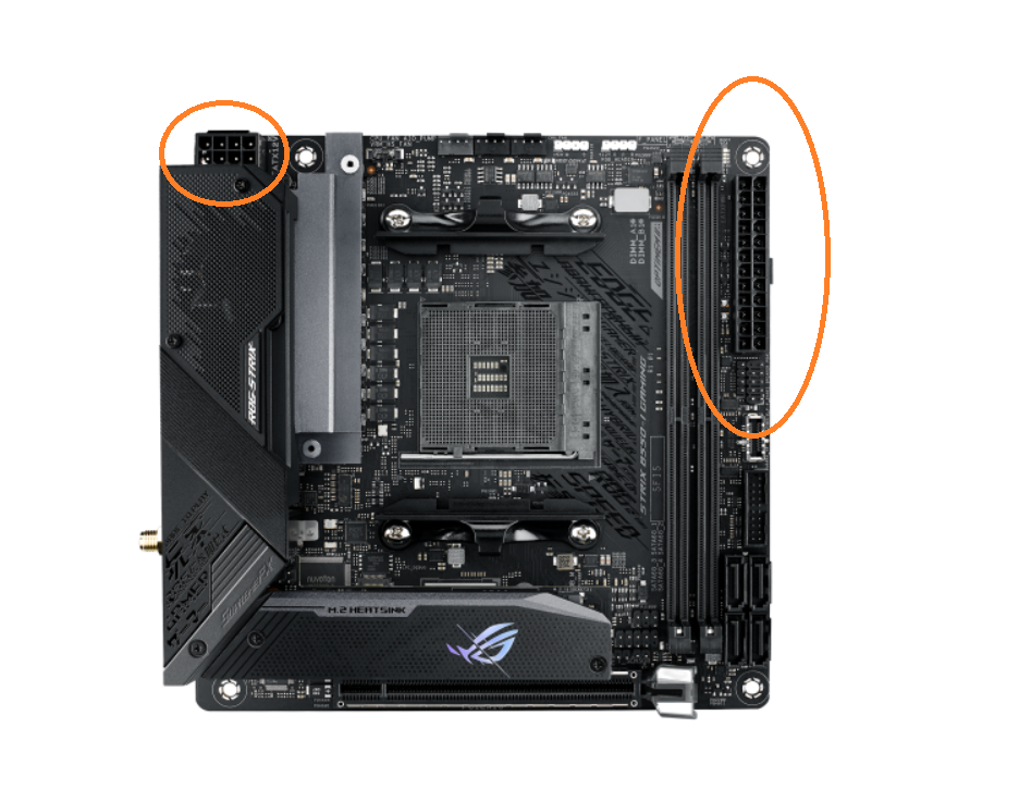

Med hovedkortet på esken (obs ikke på antistatposen) med kun en minnebrikke i riktig spor, prosessoren og prosessorkjøleren (ta vekk alt annet inkl. ssd'er og skjermkort). Du skal kun ha tilkoblet 24-pin og 8-pin strøm fra strømforsyningen til hovedkortet. Stopper det fremdeles med rød prosessor-led under boot?

Med hovedkortet på esken med kun en minnebrikke i riktig spor,  prosessoren og prosessorkjøleren (ta vekk alt annet inkl. ssd'er og skjermkort). Du skal kun ha tilkoblet 24-pin og 8-pin strøm fra strømforsyningen til hovedkortet. Stopper det fremdeles med rød prosessor-led under boot?
Ja, slik jeg har testet hele tiden. Prøvd med 2 Minnebrikker også

Typ slik som det står her:
Lenke til kommentar

Bjonness406 skrev (5 minutter siden):
Begge er koblet til, har ikke for mye kjølepasta, har sjekket det.
Prøver å oppdatere bios som jeg skriver ovenfor.
Etter denne posten burde jeg uansett fått bilde med 1004 BIOS? Rart jeg ikke får POST
