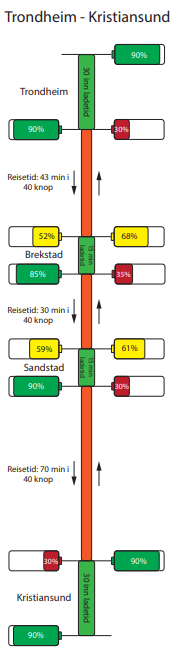

J-Å Skrevet 23. februar 2021 Del Skrevet 23. februar 2021 2 hours ago, oophus said: Sannheten er jo at ruten er umulig å løse med fastmonterte batterier. For Trondheim-Kristiansund uttaler Transportutvikling i videoen at det ville vært mulig å slippe batteribytte ved å øke hastigheten til 40 knop, slik at det blir mer tilgjengelig ladetid. Det er også det "Flying Foil" gruppen konkluderer med: https://www.trondelagfylke.no/contentassets/bd8d4260feb14f6bb7503ddc6360e168/flying-foil-sluttrapport-offentlig.pdf 1 Lenke til kommentar
oophus Skrevet 23. februar 2021 Del Skrevet 23. februar 2021 (endret) J-Å skrev (45 minutter siden): For Trondheim-Kristiansund uttaler Transportutvikling i videoen at det ville vært mulig å slippe batteribytte ved å øke hastigheten til 40 knop, slik at det blir mer tilgjengelig ladetid. Det er også det "Flying Foil" gruppen konkluderer med Problemet blir jo den samme. Om ei liten ting skjer, så er hele dagens rutetilbud forsinket siden man blir såpass avhengig av minutter med lading mellom hver kai. Øker man farten fra 30 til 40 knop, så øker man samtidig kostnader på batteriene ved å øke C-rate i ladingen, og spesielt gjennom større DoD sykluser. Ser at de antar ei DoD på mellom 15-85% SoC. Det er rimelig mye det altså når man sammenligner DoD på stasjonære batterier, og da batteriene som f.eks MS Ampere utnytter? Det blir vel 10-11 slike sykluser i døgnet. Endret 23. februar 2021 av oophus Lenke til kommentar
J-Å Skrevet 23. februar 2021 Del Skrevet 23. februar 2021 (endret) 1 hour ago, oophus said: Problemet blir jo den samme. Om ei liten ting skjer, så er hele dagens rutetilbud forsinket siden man blir såpass avhengig av minutter med lading mellom hver kai. Vel, nå har du gått fra "umulig" til "fare for forsinkelser". Jeg ser ingen steder hvor de bruker mer enn 60% av kapasiteten. Og da er de helt oppe i 70 minutter, altså over 45 nm. Så langt er det ikke nødvendig å gå uten lading eller batteribytte. Bergen - Sollibotn (stopp 3) er f.eks 40 nm. Så er det ca. 40 nm derfra til Florø (stopp 6), og 40 nm Florø - Selje. Hentet fra: https://www.trondelagfylke.no/contentassets/bd8d4260feb14f6bb7503ddc6360e168/flying-foil-sluttrapport-offentlig.pdf Endret 23. februar 2021 av J-Å 1 2 Lenke til kommentar

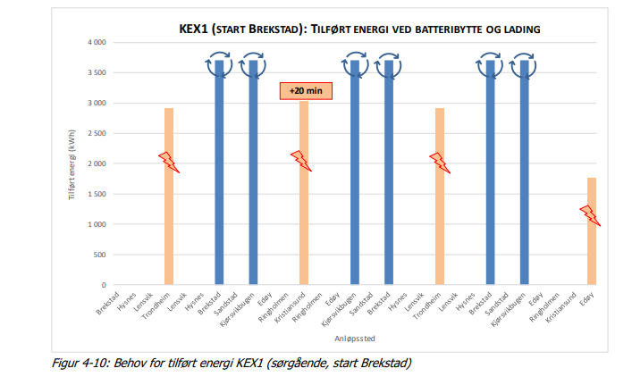

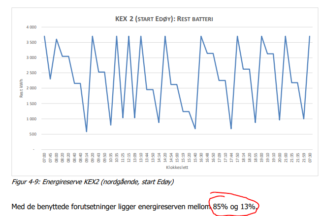

J-Å Skrevet 23. februar 2021 Del Skrevet 23. februar 2021 (endret) Bare for å presisere litt ang. batteribyttekonseptet. Det er tanken å bytte batteri to ganger på en enkeltur, og lade på endestoppene. Hentet fra: https://transportutvikling.no/sites/t/transportutvikling.no/files/rapport_fase_2_nullutslipps_hurtigbat_offentlig_versjon_030919_1.pdf Jeg er enig i at Transportutvikling ligger noe høyt i batteriutnyttelse. Mens "Flying Foil" gruppen (som har faste batterier) ligger noe lavere. Endret 23. februar 2021 av J-Å 2 Lenke til kommentar

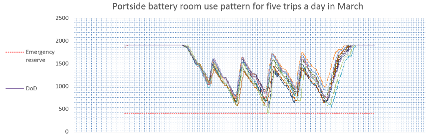

oophus Skrevet 23. februar 2021 Del Skrevet 23. februar 2021 J-Å skrev (6 minutter siden): Jeg er enig i at Transportutvikling ligger noe høyt i batteriutnyttelse. Ja, er det jeg stiller meg litt skeptisk til. MS Ampere utnytter f.eks kun 20% DoD mellom rundt 40 og 60% SoC* på sine stasjonære batterier om jeg husker rett. Om MS Ampere systemet er designet for å vare i 15 år, så korter man jo levetiden her betydelig ned til nærmere 5 år mellom når batteriene må skiftes. * Hvis det ikke var mellom 50 og 70%? Mener jeg husker at det var ca 20% i hvert fall. Lenke til kommentar
J-Å Skrevet 23. februar 2021 Del Skrevet 23. februar 2021 8 minutes ago, oophus said: Ja, er det jeg stiller meg litt skeptisk til. MS Ampere utnytter f.eks kun 20% DoD mellom rundt 40 og 60% SoC* på sine stasjonære batterier om jeg husker rett. Litt fakta om "Ampere". Her tror jeg batteristørrelsen er mye bestemt av ladeeffekt (begrensning i C-rate), så det er ikke helt sammenlignbart: Quote https://www.tu.no/artikler/na-lader-batterifergen-mer-enn-hun-trenger/223419 Ampere har to batteripakker på 500 kWh hver. De fullades hver natt, men må «etterfylle» for å klare alle de 34 turene ferga skal gjøre hvert døgn, ifølge kontrakten med Statens vegvesen. Planen er å tilføre like mye eller mer enn ferga bruker på hver overfart, det vil si cirka 150 kilowattimer og oppover. Løsning ble å etablere en batteribank på 350 kilowattimer på hver kai. Disse lades via det vanlige høyspentnettet. 1 Lenke til kommentar

oophus Skrevet 23. februar 2021 Del Skrevet 23. februar 2021 (endret) J-Å skrev (5 minutter siden): Litt fakta om "Ampere". Her tror jeg batteristørrelsen er mye bestemt av ladeeffekt (begrensning i C-rate), så det er ikke helt sammenlignbart: Hvis det er en oppdatert løsning, så har de jo gått ned på de stasjonære batteriene isåfall. Edit: Fra 2015, så nei. Jeg er rimelig sikker på at sluttløsningen havnet på rundt 1MWh for de stasjonære batteriene. Enklere å tilføye energi på lav C-Rate og utnytte ei mindre DoD på dem for å få dem til å leve 15 år. Endret 23. februar 2021 av oophus Lenke til kommentar
