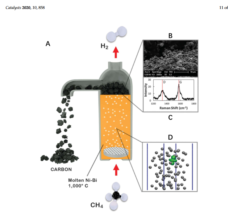

sverreb Skrevet 15. februar 2021 Del Skrevet 15. februar 2021 (endret) 12 hours ago, Simen1 said: CH4 -> eksport av H2. Da sitter man igjen med C, ikke CO2. Hvorfor i alle dager skal man tilføre oksygen og brenne karbonet, som et slags kullkraftverk? Svaret er dessverre at man får dobbel betaling for å gjøre det. Først får man betalt for energien "kullkraftverket" leverer og deretter får man CO2-kvotepris for å lagre den problematiske avfallsgassen. Hele systemet bør endres sånn at man heller får incentiver til å la være å brenne karbonet. Sikkert fint å ta sikte på katalytisk dekomponering av metan, men dette er så langt jeg kan finne ikke noen prosess som fungerer industriellt enda. Det har vært foreslått å bruke flytende Magnesium eller nikkel/Bismuth på 700-1100C for å unngå kulldeponeringsproblemer. Katalysatorer i fast form blir gjerne deaktivert av deponering av karbon, noe som hindrer industriell utnyttelse selv om man kan vise aktivitet i en lab. Elaborer gjerne hvilken prosess du ser for deg å benytte. (Fra: Catalytic Hydrogen Production from Methane:A Review on Recent Progress and ProspectLuning Chen1,†, Zhiyuan Qi1,†, Shuchen Zhang1, Ji Su1,2,* and Gabor A. Somorjai1,3,*) Fra Equinors ståsted så har de masse olje og gassbrønner som relativt greit kan ta i mot det samme karbonet de pleide å holde (Bare nå bundet til oksygen og ikke hydrogen), så dampreformering, som er en veletablert teknologi, virker umiddelbart attraktivt siden man potensiellt har alt klart for å unngå at karbonet havner i atmosfæren. Hva din andre påstand angår så kan jeg ikke forstå logikken din. Dampreformering bruker energi, den produserer det ikke. Det blir ingen kraft å selge fra et dampreformeringsanlegg, tvert i mot er energibruk en kostnad. I teorien vil dekomponering være billigere i energi pr. mol H2 (38 mot 42kJ) , men damprefomering gir mer H2 pr. mol CH4 siden også vannet dekomponeres. Edit: Jeg ser det er nevnt en prosess fra kværner ovenfor. Det hadde vært intressant å se energibudsjettet for denne til sammenligning. Endret 15. februar 2021 av sverreb Lenke til kommentar
trikola Skrevet 15. februar 2021 Del Skrevet 15. februar 2021 https://www.sciencedaily.com/releases/2017/11/171121132526.htm Quote Compared to conventional methods that rely on reactions that occur on solid surfaces, the molten metal alloy surfaces are not deactivated by the accumulation of carbon and can be reused indefinitely. Lenke til kommentar
sverreb Skrevet 15. februar 2021 Del Skrevet 15. februar 2021 10 hours ago, Kahuna said: Det var en tanke som var så interressant at den burde følges opp. Da måtte vi bygget et gasskraftverk mer eller mindre på toppen av gassreservoaret og legge kabler til land? Det er gjerne litt berøringsangst for å gjenoppta den infamøse månelandingen. Forøvrig er vel ikke masse mer kraftproduksjon i norge veldig verdifull. Vi er jo alt netto krafteksportør med verdifull reguleringskraft og har vel bare begrenset behov for store mengder mer kraftproduksjon innlands, ihvertfall med relativt dyr innstasfaktor som gass. Vi har vel alt lagt ned 4 gasskraftverk i norge siden de ikke var formålstjenelige her (Tjeldbergodden, Nyhamna*, Kårstø og Mongstad). H2 som en transportabel og lagrebar energibærer har i så måte en merverdi over å bare produsere elektrisitet. At brenselscellekraftverk skal være så dramatisk mye bedre enn et moderne CCGT stiller jeg dog spørsmålstegn til. Av kilder jeg finner så snakker man om ca 60% for brenselsceller, mens CCGT oppnår i dag over 50% (Og da sammenligner vi praktiske mot teoretiske tall, teoretiske tall for CCGT er vel på 64%) Kilder: https://en.wikipedia.org/wiki/Combined_cycle_power_plant https://www.sciencedirect.com/science/article/abs/pii/S0360128515300496 *) Dette står vel i.o.f.s. der fortsatt og kan kanskje settes i drift ved behov 1 Lenke til kommentar
Simen1 Skrevet 15. februar 2021 Del Skrevet 15. februar 2021 sverreb skrev (46 minutter siden): Sikkert fint å ta sikte på katalytisk dekomponering av metan, men dette er så langt jeg kan finne ikke noen prosess som fungerer industriellt enda. Kværnerprosessen er egentlig en gammel forløper til en prosess som jeg ikke husker navnet på i farta, men denne fungerer i industriell skala og er visst bygget ut i flere store anlegg i USA og Canada. sverreb skrev (46 minutter siden): Edit: Jeg ser det er nevnt en prosess fra kværner ovenfor. Det hadde vært intressant å se energibudsjettet for denne til sammenligning. Burde funnet tall på dette, men husk at siden karbonet ikke brennes så lar man være å hente ut ca halvparten av forbrenningsenergien i metanet. Elektrisk tilført energi skal være lav sammenlignet med forbrenningsenergien til hydrogenet. Rent prinsippielt er det ingen forskjell på å brenne akkurat de karbonatomene som har vært bundet i metan, i stedet for å brenne andre karbonatomer som har vært bundet i f.eks brunkull. Karbon er karbon. Lenke til kommentar
