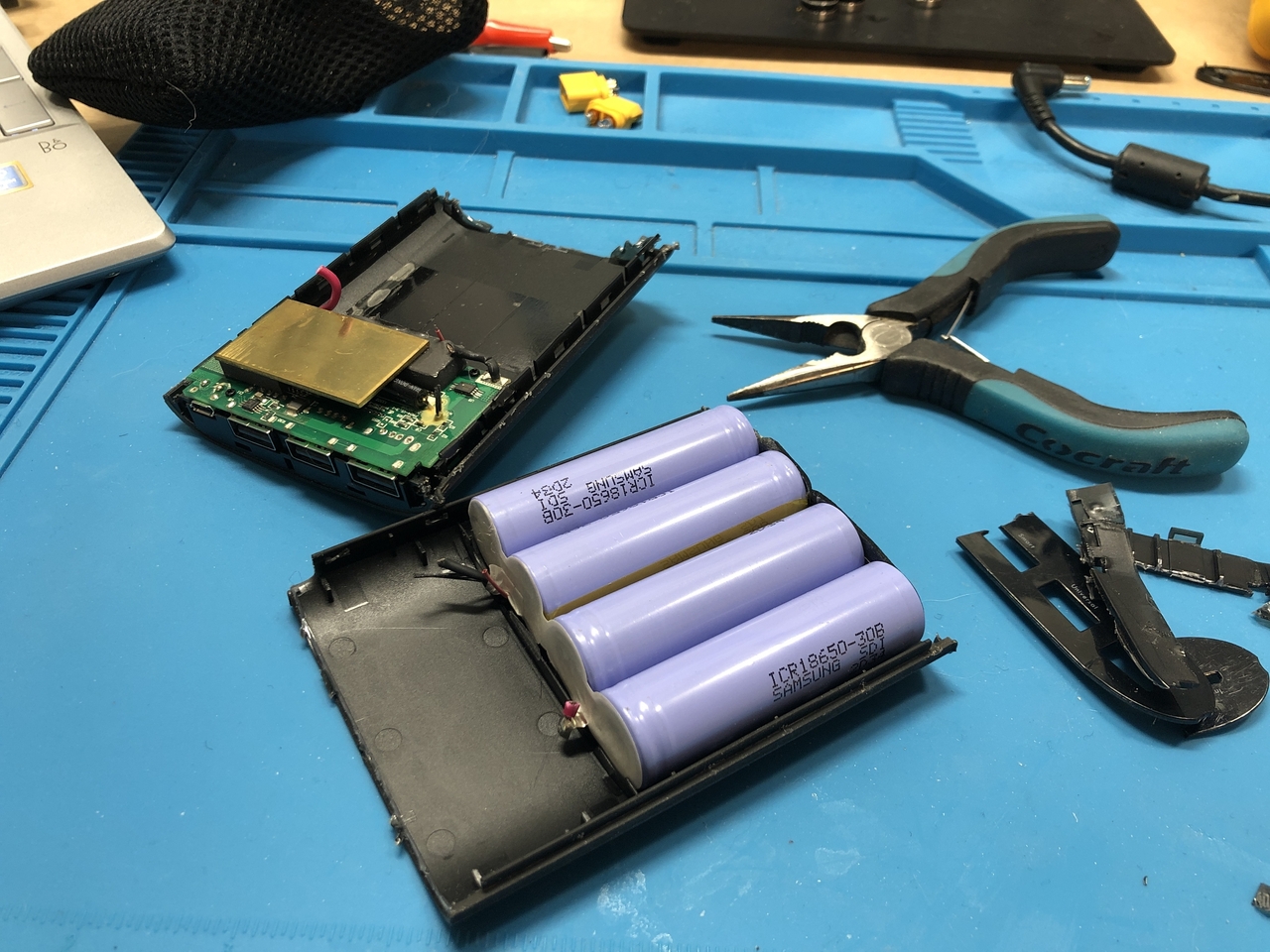

Complexity Skrevet 8. februar 2021 Del Skrevet 8. februar 2021 (endret) 3 minutes ago, Tabby said: Hvordan gjøres det i så fall? Må åpne den og lade cellene direkte med ett labsupply eller en annen strømkilde. Her er eksempel på ett batteri og dens elektronikk: Du må lade batteriet innafor elektronikken. Men aller først måle cellen. Er den 0V er det ikke vits. Da er den helt død. Men har den kansje 2.8V eller noe så er det håp. Kan være flere celler i paralell\serie og du må ta det med i beregningen når du måler. Endret 8. februar 2021 av Complexity Lenke til kommentar https://www.diskusjon.no/topic/1895038-oppladbare-batterier-som-ikke-vil-ladesikke-virker/#findComment-25801428

Bjerknez Skrevet 8. februar 2021 Del Skrevet 8. februar 2021 Kjøp et nytt batteri. Er det 18650 batteri så får du kjøpt det på Biltema. Du trenger trolig en loddebolt etc. Er det Lipo batteripakke det er snakk om får du også kjøpt disse men dem er litt vanskeligere og få tak i over disk. Men som nevnt vær forsiktig når du holder på med disse batteriene. Dette er noe hel annet enn vanlige AA batterier. Jeg vil nok tro at det er mulig å få liv i batteriet igjen. Jeg har blåst liv i en masse brukte laptop batterier (som inneholder 18650 celler). Men det krever at du har en li-ion lader og du må lade batteriene direkte uten beskyttelseskretsen. Bor du i Fredrikstad eller i nærheten så stikk en tur innom meg så skal jeg hjelpe deg. Men merk at enheten må åpnes og ikke alle er skrudd sammen med skruer så det kan hende den må brekkes opp. Batteriet(ene) pleier å sitte ganske bra fast og ofte er det vanskelig og få den sammen igjen. her er en batteribank med 18650 batterier jeg tok ut i går. Lenke til kommentar https://www.diskusjon.no/topic/1895038-oppladbare-batterier-som-ikke-vil-ladesikke-virker/#findComment-25801518

Bjerknez Skrevet 9. februar 2021 Del Skrevet 9. februar 2021 (endret) Det skal sies at jeg har åpnet utallige laptop batterier og tatt ut 18650 cellene. Samlet som en batteripakke funker dem nok ikke og er hovedgrunnen til at man vil kaste batteriet, men sannheten er at det stort sett er snakk om at BMS nekter batteriene å bli ladet hvis dem har under en viss volt. Dette får dem hvis dem blir liggende veldig lenge etc. Det kan også være skade på en eller flere 18650 celler, men at de resterende er helt i orden. Så fort man åpner disse laptop batteriene og tar ut 18650 cellene som jo er koblet sammen, og kobler dem fra hverandre og fjerner BMS (Battery Management System) så kan man lade dem opp individuelt med en Lithium Ion lader. 95% av alle batterier jeg har testet tar til seg lading, men ikke alle har den samme kapasiteten (mA) som da dem var nye. Dette får man greie på etter en test. Noen ytterst få blir veldig varme under lading og to av batteriene jeg har testet ble så varme at jeg brant meg på dem. Da er det bare å nappe dem ut av laderen og kassere disse en gang for alle. Jeg vil si 80% av alle batteriene jeg har testet er godkjente og holder fortsatt specs og er derfor mer enn gode nok til prosjekter hjemme. Men man skal som sagt være forsiktig med disse batteriene. Skulle man finne på og være så korka at man lager hull i dem, enten med vilje eller uhell, så får du deg en overraskelse du sent glemmer. Endret 9. februar 2021 av Bjerknez Lenke til kommentar https://www.diskusjon.no/topic/1895038-oppladbare-batterier-som-ikke-vil-ladesikke-virker/#findComment-25801625
