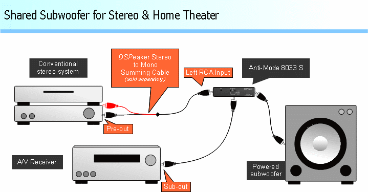

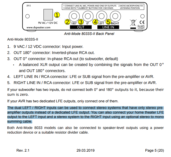

Holminator Skrevet 28. januar 2021 Forfatter Del Skrevet 28. januar 2021 Thunderhead skrev (På 27.1.2021 den 21.46): Du vil fint kunne koble subwooferen til Hegel'en, men den vil da ikke fungere som tiltenkt i surround da det er dedikert(e) utgang(er) for subwoofer(e) i surround. Så vidt jeg forstår, så kan du bare bruke subwooferen enten til stereo eller surround slik du har tenkt å koble det, eller du må ha en subwoofer til stereo og en til surround. Ekspander Takk for svar og for at du fanget det problemet! Har søkt litt og prøvd og finne en løsning på dette. Kom fram til en DSPeaker Anti-Mode 8033S-II subwoofer-kalibrerings boks (http://www.dspeaker.com/en/products/anti-mode-8033.shtml) Som viser at de skal vær mulig og koble til 2 lyd kilder (se bildene). Boksen i seg selv koster et par lapper men hvis den fikser det problemet og i tilleg booster subben litt så ser jeg på det som en vell verdt løsning. Hva tenker du om denne løsningen og vet du om en annen løsning? Hva tenker du ellers om den 2in1(stereo/surround) løsningen? Anti-Mode 8033C/8033S-II/8033cinema Connection Examples: http://www.dspeaker.com/en/technology/anti-mode-technology/anti-mode-connection-examples.shtml Summing Cable referert i bilde 1:https://lsound.no/butikk/kabler/kabel-tilbehor/dspeaker-stereo-til-mono-adapter-for-anti-mode-8033/ Lenke til kommentar
