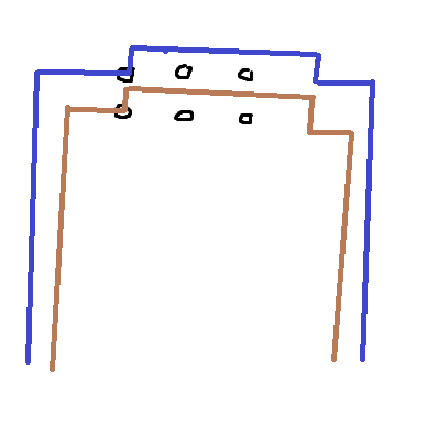

veit ikkje Skrevet 19. januar 2021 Del Skrevet 19. januar 2021 (endret) Vet ikke hva slags regler man skal opprettholde eller noe. Har vært på elektro i et halvt år og skjønner fortsatt ikke bæret av det. Når skal lederne til forskjellige punkt i koblinsboksen f.eks. Er det noen som har noen faste regler jeg kan forholde meg til når det kommer til flerlinjeskjema? Dette skjemaet (bilde) for eksempel, har ikke peiling på hvordan jeg gjør den og jeg tror ikke dette er rett i det hele tatt. Endret 19. januar 2021 av veit ikkje Trengte eksempel Lenke til kommentar https://www.diskusjon.no/topic/1893009-klarer-ikke-%C3%A5-forst%C3%A5-hvordan-tegne-flerlinjeskjema/
grovetussen Skrevet 19. januar 2021 Del Skrevet 19. januar 2021 Det kommer veldig an på situasjonen. Om det går an å få hele skjemaet på 1 side prøver jeg ofte på det, men hvis ikke så er det best å gjøre det så ryddig som mulig. Ofte tar man tilførsel på venstre side, eller nede til venstre, og avganger til høyre, men ikke alltid. Kommer an på om det er sterkstrøm eller svakstrøm. Enkelte steder lager man skjema sånn at det ligner på en tegning, men det er uvanlig. Det er nokså uvanlig å lage flerlinjeskjema for boliginstallasjon slik som på tegningen over (foruten for egen del for å vite hvordan det kobles). Prøv å ta tilførselen fra venstre, så tar du stikkontakter til høyre, så lager du en boks på midten med koblingspunkter i. Lenke til kommentar https://www.diskusjon.no/topic/1893009-klarer-ikke-%C3%A5-forst%C3%A5-hvordan-tegne-flerlinjeskjema/#findComment-25768708

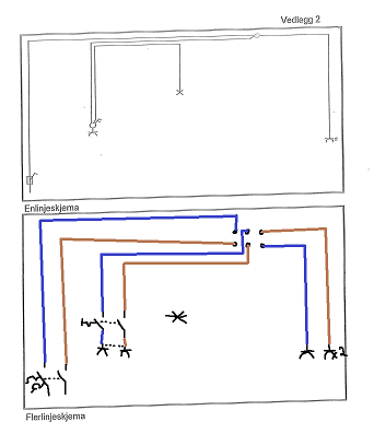

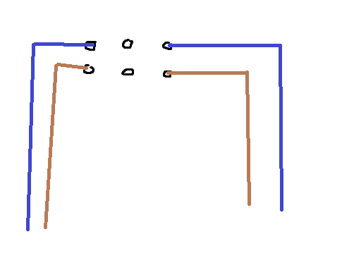

veit ikkje Skrevet 19. januar 2021 Forfatter Del Skrevet 19. januar 2021 Tusen takk for svar, er jeg nærmere her? (første bildet) Jeg vet ikke hvordan jeg skal få lampen inn i bildet og jeg lurer på hvordan koblingsboksen funker. Det jeg mener med er hvorfor jeg noen ganger ser flere ledninger kobles inn i et punkt og andre ganger kobles inn i forskjellige punkter? (bilde to og tre) Hva er det som bestemmer det? beklager om det er et dumt spørsmål men jeg er ikke så særlig smart. Lenke til kommentar https://www.diskusjon.no/topic/1893009-klarer-ikke-%C3%A5-forst%C3%A5-hvordan-tegne-flerlinjeskjema/#findComment-25768753

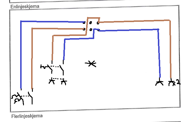

grovetussen Skrevet 20. januar 2021 Del Skrevet 20. januar 2021 Her er et (dårlig) eksempel på 2 minutt, gir det mening? Lenke til kommentar https://www.diskusjon.no/topic/1893009-klarer-ikke-%C3%A5-forst%C3%A5-hvordan-tegne-flerlinjeskjema/#findComment-25770190
