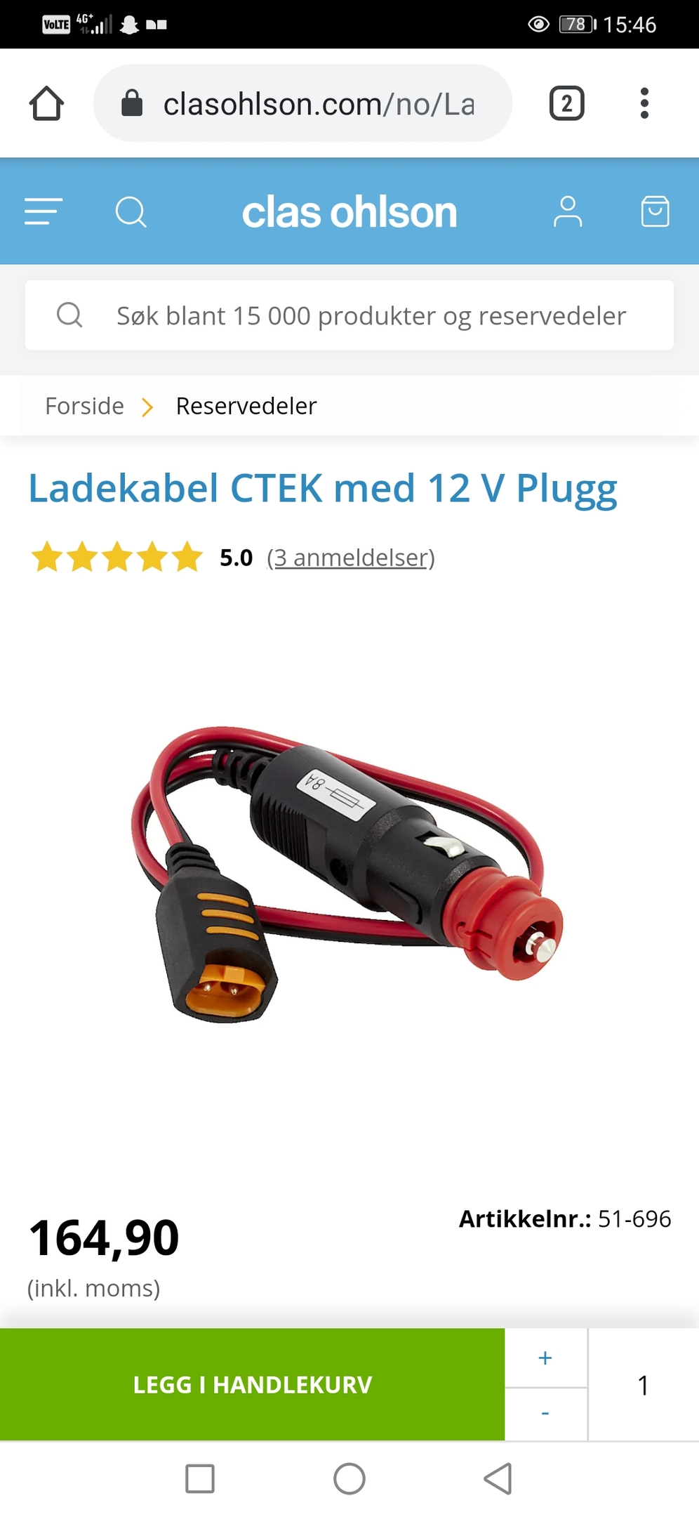

Labelle Skrevet 16. januar 2021 Del Skrevet 16. januar 2021 (endret) De nye "smartladerne" fra typisk ctek er veldig gode. I brukermanuael til min 2018 skoda står det jeg ikke må koble minus kabelen på - pollen på batteriet. Er istedenfor en egen jord ved siden av batteriet jeg skal bruke med vedlikelading. Dette står spesifisert til biler med webasto som min har. Laderen min kan også stå i månedsvis på uten skader. F. Eks hvis du er borte i lange perioder. Kjører da "pulse" lading for å holdere batteriet frisk. Kjører også diagnose på batteriet og lader ikke om et batteri er ødelagt. Viktig å vedlikelade disse nyere biler med følere som stadig kontrollerer hvor nøkelen befinner seg osv.. Ser ut som de også selger adapter hvor du kan lade gjennom 12v. Må såklart kjøpe laderen også. Endret 16. januar 2021 av Labelle Lenke til kommentar https://www.diskusjon.no/topic/1892757-sp%C3%B8rsm%C3%A5l-om-batterilading-vinter-og-bare-sm%C3%A5turer/#findComment-25762712
