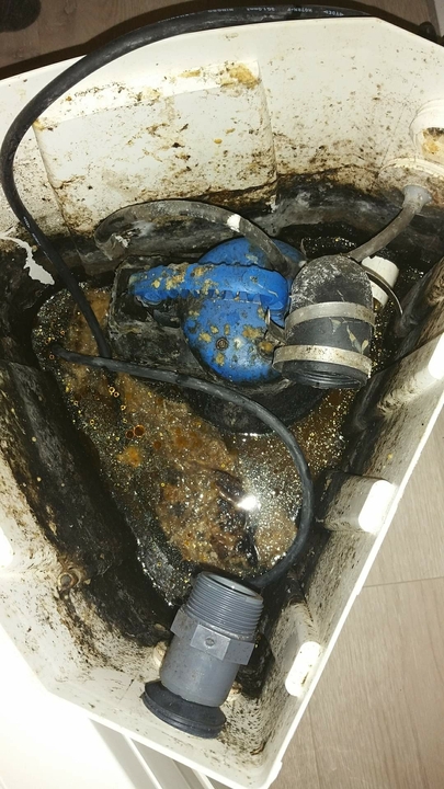

Slik ser det ut etter en stund oppi en slik tank 😕
