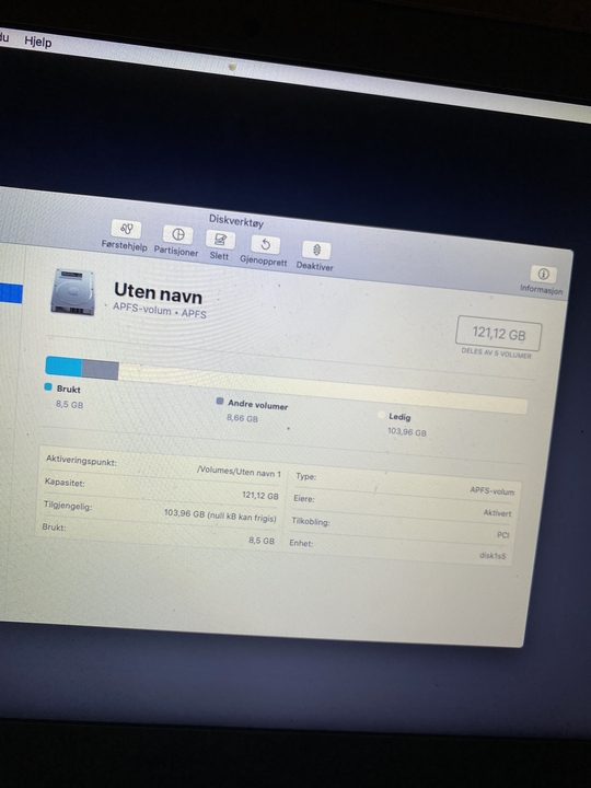

Yob tvaya mat' Skrevet 31. desember 2020 Forfatter Del Skrevet 31. desember 2020 mobile999 skrev (29 minutter siden): Jeg vet ikke hvorfor du har surret med catalina patch og formatert disken, men nå kan du bare gjøre en clean install av big sur. Så fikser du nok problemet. Det er bare å google. Jeg kan dessverre ikke anbefale en spesifikk guide. Var en som sa det var lettere. Men ja.. nå får jeg jo ikke startet maskinen i det hele tatt så regner med jeg må laste ned big sur fra en annen maskin og legge på USB igjen osv? Legger ved ett bilde av den patchgreia. Skjønner ikke hvorfor den ikke bare vil installere på ssd’en Lenke til kommentar https://www.diskusjon.no/topic/1891622-oppdatere-fra-mac-os-x-til-noe-nyere-vil-ikke-installere/#findComment-25738574
Yob tvaya mat' Skrevet 31. desember 2020 Forfatter Del Skrevet 31. desember 2020 Skrev feil. Macen er early 2014 (a1466) nå fikk jeg bigsur mountet på usb, men når jeg velger disk, kommer det: macen trenger firmwareoppdatering for å installere på dette volumet, velg ett volum med mas os extended (journalført) istedet... Lenke til kommentar https://www.diskusjon.no/topic/1891622-oppdatere-fra-mac-os-x-til-noe-nyere-vil-ikke-installere/#findComment-25738691
mobile999 Skrevet 31. desember 2020 Del Skrevet 31. desember 2020 (endret) Formatter ssd'en med Macos extended. Endret 31. desember 2020 av mobile999 Lenke til kommentar https://www.diskusjon.no/topic/1891622-oppdatere-fra-mac-os-x-til-noe-nyere-vil-ikke-installere/#findComment-25738742
Yob tvaya mat' Skrevet 31. desember 2020 Forfatter Del Skrevet 31. desember 2020 mobile999 skrev (22 minutter siden): Formatter ssd'en med Macos extended. Får jeg gjort det uten noe os på maskinen da? Kommer jo bare i startmenyen på installerene på de forskjellige os’ene Lenke til kommentar https://www.diskusjon.no/topic/1891622-oppdatere-fra-mac-os-x-til-noe-nyere-vil-ikke-installere/#findComment-25738752
