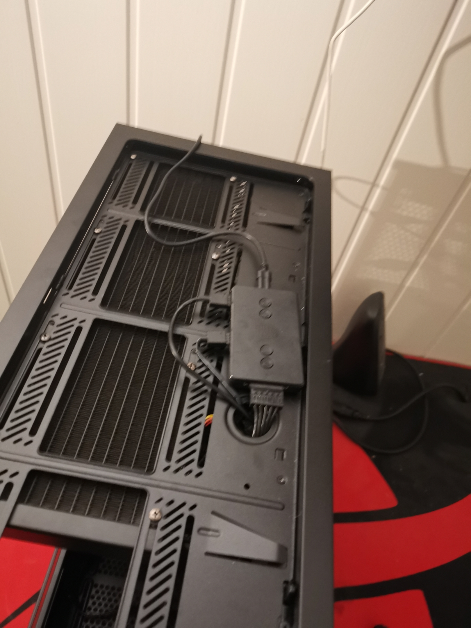

Har satt opp cooler master sin løsning og håper for guds skyld rgb funker.. Gjort akkurat som tegningen sier men nå er jeg spent. Måtte finne frem enda en sata kabel for å gi ledning nok til den lille boksen..
Tviler luften blir dyttet ut bra nok så har bare fjernet lokket på kabinettet på toppen 😅
Lenke til kommentar

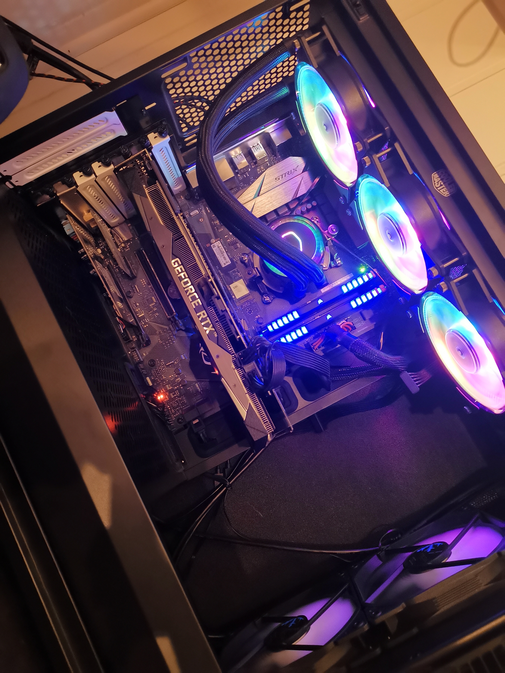

Fikk det endelig til, var virkelig overrasket at den kom på med en gang.
Var så sikker på at jeg hadde f'et opp noe med kontrolleren men neida. Får bare overleve uten topplokk så den kan dytte lufta ut.
Bilde:
Edit: Er nå jeg angrer på black/silent og vurderer å skaffe ramme med vindu 😑
