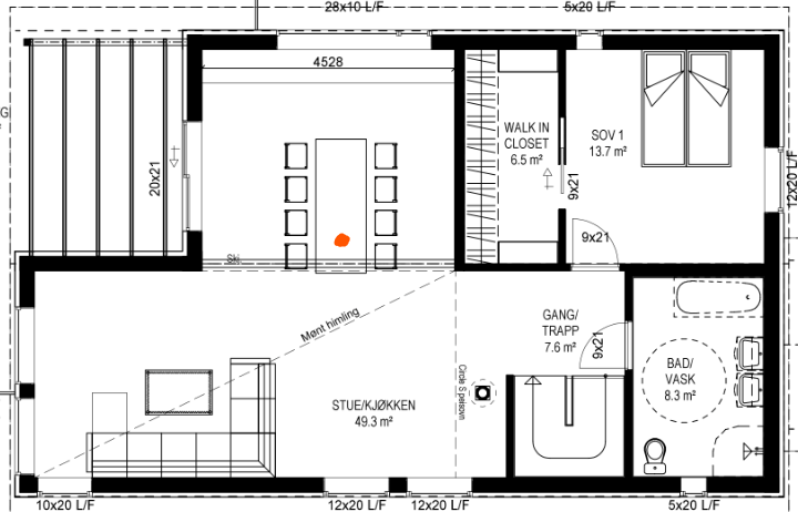

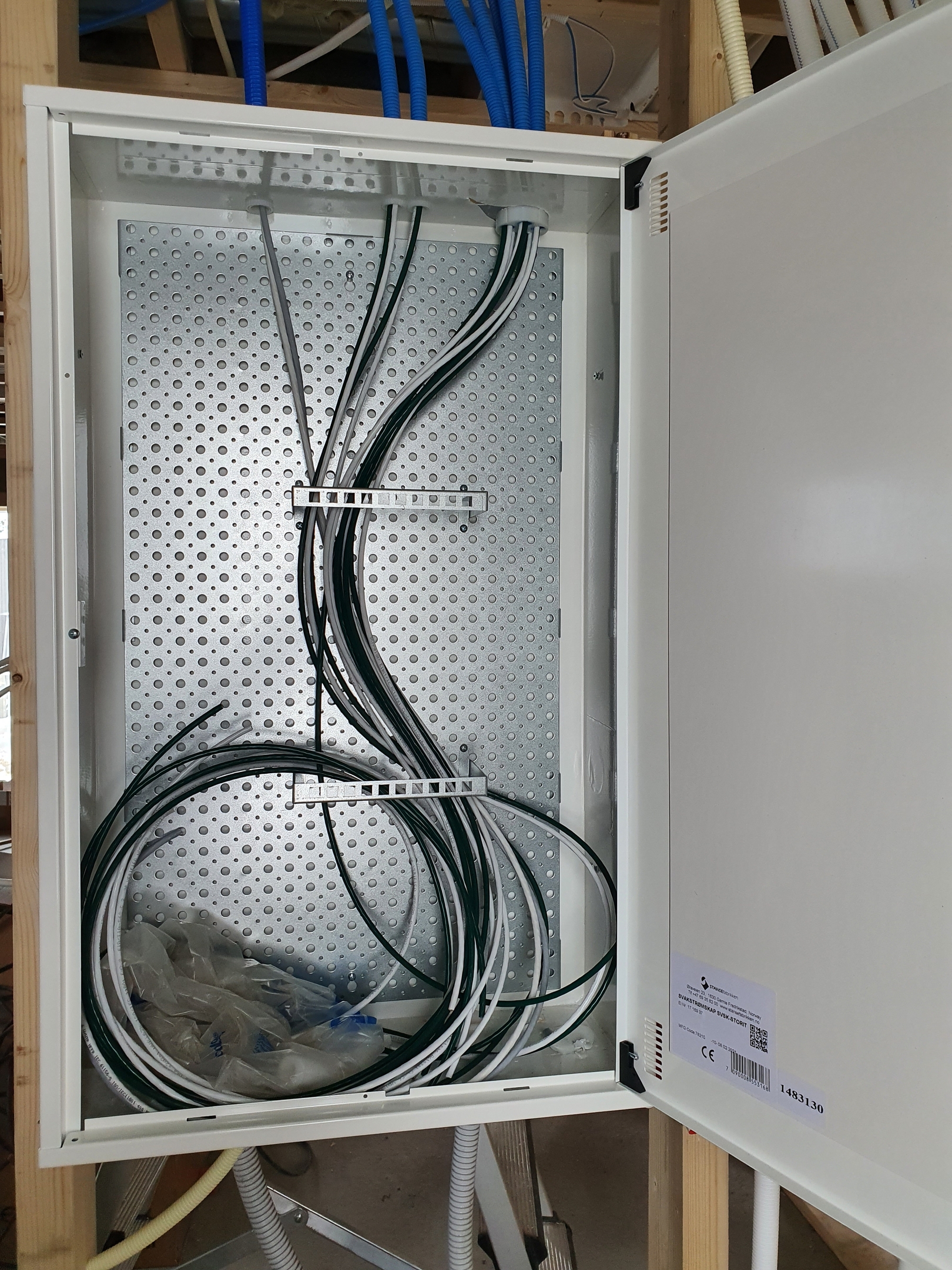

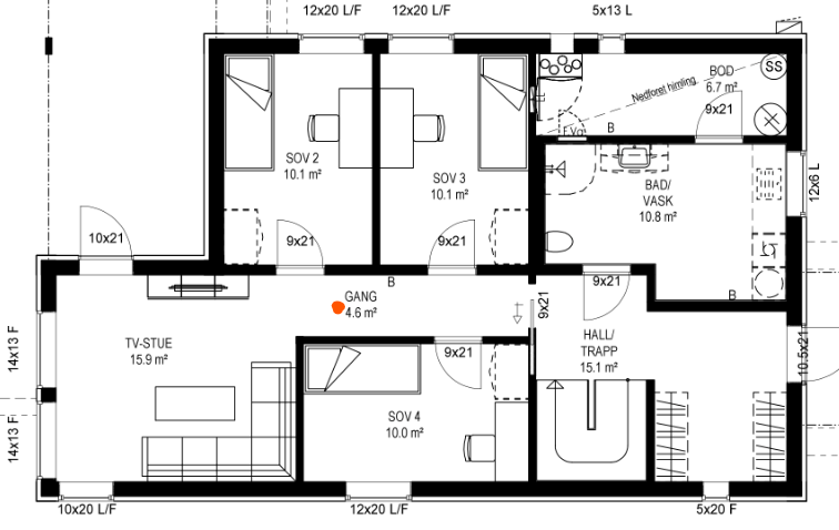

Niram Skrevet 20. mars 2021 Forfatter Del Skrevet 20. mars 2021 (endret) Her kommer en liten oppdatering på prosjektet mitt, siden huset nå begynner å ta form. Nå er det rett før veggene kles med plater, så nå er det lagt dobbel cat6 til alle 4 soverom, 2 stuer samt 2 takpunktet (ett i hver etasje) til poe aksesspunkt. Elektriker installerte svakstrømskapet jeg har kjøpt i går, så legger ved bilde av det. Tror det blir bra, skapet måler 48x21x79 så håper det blir romslig i tillegg til kabel fra alle rom havner også tilførsel fiber og 4 veis stikk i skapet. Et par små spm: - Hvor mye kabel bør man beregne i service loop? - hvor stor switch trenger jeg? Må ha minimum 2 poe porter, men hvor mange porter trengs totalt? Er jo 16 kabler, men er det 16 vanlige lan porter på en switch med 16 porter? Eller må den ene kobles til hjemmesentralen? Hadde jo vært knall om jeg klarer meg med en på 16p. Endret 20. mars 2021 av Niram Lenke til kommentar
Dubious Skrevet 20. mars 2021 Del Skrevet 20. mars 2021 Svarer ikke direkte på spørsmålet ditt, men jeg kjøpte 8 porters switch fordi jeg trodde det var nok, nå har jeg mer. Fiber > Telenor router som nå kun er switch (2 kabler) > Switch (8 kabler) > Router (1 kabel med flere i reserve, for når jeg kobler på laptop etc.) Lenke til kommentar
Niram Skrevet 20. mars 2021 Forfatter Del Skrevet 20. mars 2021 Ok. Kan vel bruke portene på hjemmesentralen på samme måte som portene på switchen forsåvidt (selv om den er bridget), så da bør vel 16p holde fint for min del. Stor fordel å slippe noe større, sånn pga plass osv. Lenke til kommentar
Olstig Skrevet 20. mars 2021 Del Skrevet 20. mars 2021 Om du har 16 kabler, kan du ikke bare kjøre på med en 24 porters? Kjøper du en 16 porters forsvinner jo en port når du kabler til modemet. Og da mangler du en 🙂 når det gjelder lengde, kjør alle kablene til bunnen og klipp alle på lik lengde. Da har du også litt å gå på om du skal gjøre noen endringer. Lenke til kommentar
