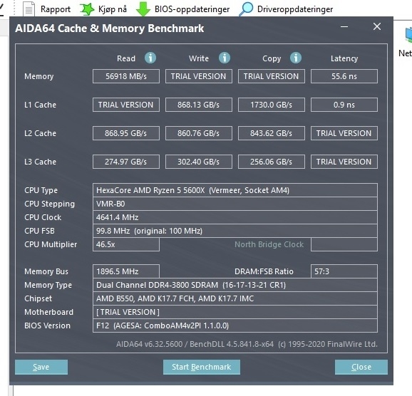

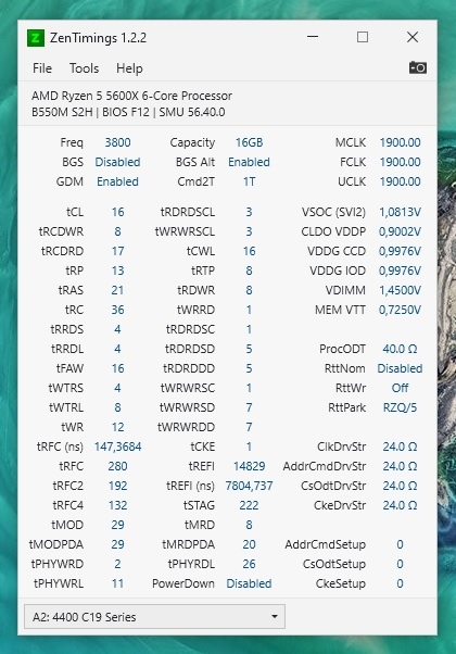

Cowboystrekk Skrevet 26. mars 2021 Del Skrevet 26. mars 2021 Liten og billig oppgradering fra elendig binna 3600 til 5600X, en venn kjøpte av meg 3600. 11ns kjappere i aida64 og null problem med 3800\1900 på lav volt, men 4000\2000 var no-go. 5 sek raskere på dram calc-testen og med samme timings som 3600. Sliter med at reset cmos jumper ikke funker, må ut med GPU og batteri for å resette bios. Har Gigabyte B550m S2H. Noen tips til hva det kan skyldes? Lenke til kommentar https://www.diskusjon.no/topic/1887693-amd-zen-3-ryzen-5xxx/page/91/#findComment-25880864
Ola Norman Skrevet 26. mars 2021 Del Skrevet 26. mars 2021 (endret) Cowboystrekk skrev (1 time siden): Liten og billig oppgradering fra elendig binna 3600 til 5600X, en venn kjøpte av meg 3600. 11ns kjappere i aida64 og null problem med 3800\1900 på lav volt, men 4000\2000 var no-go. 5 sek raskere på dram calc-testen og med samme timings som 3600. Sliter med at reset cmos jumper ikke funker, må ut med GPU og batteri for å resette bios. Har Gigabyte B550m S2H. Noen tips til hva det kan skyldes? Nice, hvor langt ned i tid kom du på dram calc ? Dette er laveste jeg kommer med mine daily 24/7 minne settings: Tightet minne til SCL2 et par dager senere: Test i følgende før jeg sa de var "godkjente" for meg: 60min OCCT large dataset 100min memtest 150min karhu ram test 170min testmem 1usmus cfg Endret 26. mars 2021 av Ola Norman Lenke til kommentar https://www.diskusjon.no/topic/1887693-amd-zen-3-ryzen-5xxx/page/91/#findComment-25880996
Cowboystrekk Skrevet 26. mars 2021 Del Skrevet 26. mars 2021 (endret) Ikke fått tweaka så voldsomt ennå, bare hatt CPU noen dager. Vet jeg kan gå litt lavere på rammen, tRC og tRFC kan jeg få ned, men må holde meg rundt 1.45V da jeg ikke får til noe god kjøling med kabinettet mitt og GPU har ventilering og blåser varm luft rett på rammen 😕 Desverre er brikkene bad bin (94% ifølge dram calc) så de sliter med tRCDRD 16 og lavere. Fikk kjørt de på CL15 med veldig stramme timings på 1.5V, men de går varme på tross av ekstra vifte og spyr ut feil i memtest og Karhu etter 10-20min. CPU ser ut til å være golden sample. Fra garbotier med 3600 til GS med 5600X. Min 3600 greide [email protected] og maksa ut på [email protected]. 5600X greier [email protected], testa med avx, 1.06V er stabilt i non-avx så langt. Det hadde jeg ikke trodd. Skal sjekke hva den greier på 4.6 og 4.7 senere. Endret 26. mars 2021 av Cowboystrekk 2 Lenke til kommentar https://www.diskusjon.no/topic/1887693-amd-zen-3-ryzen-5xxx/page/91/#findComment-25881016
Cowboystrekk Skrevet 26. mars 2021 Del Skrevet 26. mars 2021 (endret) 4.6@1140mv og 4.7@1230mv i avx stress. Positivt overraska! Desverre er temp oppe i 82C på 4.7@1230mv så 4.8 går nok ikke uten bytte til AIO. Interessant å se at 5600X skalerer ganske likt på volt som 3600, men kjører 6-700MHz høyere på samme volt. 3600: 3.8@1060, 3.9@1100, 4.0@1160, 4.1@1240 5600X: 4.5@1070, 4.6@ 1140, 4.7@1230 Endret 26. mars 2021 av Cowboystrekk 2 1 Lenke til kommentar https://www.diskusjon.no/topic/1887693-amd-zen-3-ryzen-5xxx/page/91/#findComment-25881120

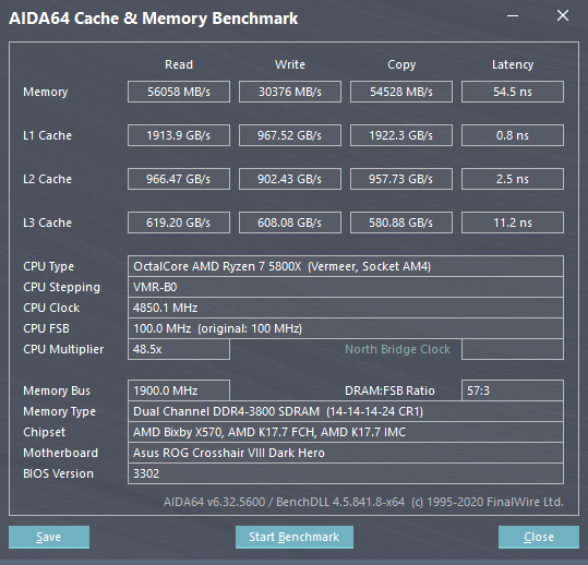

Dudz0r Skrevet 27. mars 2021 Del Skrevet 27. mars 2021 (endret) Nye ramkittet kom og var en tur på r/overclocking for å plukke opp noen tips: 54,5ns i aida64 med 4brikker, klarer 1933/3866 men vart rådet til å ikke gjøre det. 2000/4000 gikk greitt på 2brikker men ikke med 4, iallefall ikke sånn uten videre. Endret 27. mars 2021 av Thobjo 1 Lenke til kommentar https://www.diskusjon.no/topic/1887693-amd-zen-3-ryzen-5xxx/page/91/#findComment-25881602

Cowboystrekk Skrevet 29. mars 2021 Del Skrevet 29. mars 2021 (endret) Hvor får jeg opp whea-feil? Link? Karhu og testmem5 er stabile. Edit: Fant det. Eneste feil så langt er et par reboots pga infinity fabric, ikke funnet rett spenning på vddg iod og soc ennå. Endret 29. mars 2021 av Cowboystrekk Lenke til kommentar https://www.diskusjon.no/topic/1887693-amd-zen-3-ryzen-5xxx/page/91/#findComment-25883733
Ola Norman Skrevet 29. mars 2021 Del Skrevet 29. mars 2021 (endret) ID19 = event viewer -> windows logs ->system ID20 = event viewer -> applications and services -> microsoft -> windows -> kernel WHEA. Ident19 er mest vanlig på Zen3 as far as i know Jeg personlig merker WHEA error alltids på bandbredde og latency in AIda64 når jeg prøver meg over 1900:3800 Single CCD er også mye lettere å kjøre høyre fclk enn dual CCD cpuer, så er ikke helt usannsynlig at du kan kjøre 2000:4000 uten errors. Endret 29. mars 2021 av Ola Norman Lenke til kommentar https://www.diskusjon.no/topic/1887693-amd-zen-3-ryzen-5xxx/page/91/#findComment-25883739
Cowboystrekk Skrevet 29. mars 2021 Del Skrevet 29. mars 2021 Ola Norman skrev (5 minutter siden): ID19 = event viewer -> windows logs ->system ID20 = event viewer -> applications and services -> microsoft -> windows -> kernel WHEA. Ident19 er mest vanlig på Zen3 as far as i know Ser jeg har hatt en whea feil med 4000/2000.den kom da jeg kjørte for lav dram volt under testing. Eneste feil på 12 timer. Litt usikker på IF ennå. Hva slags volt bør jeg ha på soc og vddg iod? Har 1140 soc og 1070 iod nå. Hadde 2 reboots under stresstest da jeg prøve 1170 på soc, virka ikke som den likte det. Lenke til kommentar https://www.diskusjon.no/topic/1887693-amd-zen-3-ryzen-5xxx/page/91/#findComment-25883747

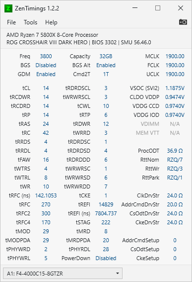

Dudz0r Skrevet 29. mars 2021 Del Skrevet 29. mars 2021 @Cowboystrekk Hva memory latency har du i aida64 på 2000/4000, 4 brikker minne? Her er mine Volt og timings, aner ikke om det er nyttig Lenke til kommentar https://www.diskusjon.no/topic/1887693-amd-zen-3-ryzen-5xxx/page/91/#findComment-25883797
Ola Norman Skrevet 29. mars 2021 Del Skrevet 29. mars 2021 (endret) Thobjo skrev (27 minutter siden): @Cowboystrekk Hva memory latency har du i aida64 på 2000/4000, 4 brikker minne? Her er mine Volt og timings, aner ikke om det er nyttig Hvor har du tatt disse timings ifra ? tREC(2) ser ikke korrekt ut. (sett bare alle tre tRDC verdiene til "270" i første omgang) Din tRC stemmer for tRP8, ikke tRP14. (normalt er tRC = tRAS+tRP) Vanskelig for å tro tCWl 10(!) er stabilt. (?) Endret 29. mars 2021 av Ola Norman Lenke til kommentar https://www.diskusjon.no/topic/1887693-amd-zen-3-ryzen-5xxx/page/91/#findComment-25883808
Dudz0r Skrevet 29. mars 2021 Del Skrevet 29. mars 2021 30 minutes ago, Ola Norman said: Hvor har du tatt disse timings ifra ? tREC(2) ser ikke korrekt ut. (sett bare alle tre tRDC verdiene til "270" i første omgang) Din tRC stemmer for tRP8, ikke tRP14. (normalt er tRC = tRAS+tRP) Vanskelig for å tro tCWl 10(!) er stabilt. (?) Jeg gikk innpå r/overclocking og spurte etter råd. Fikk litt forskjellige svar men spesielt 2 av de virket som de hadde endel erfaring: Jeg er selv på ingen måte noen ekspert her, testet med linX og memtest en time hver og spilte uten problem utover kvelden, har ikke komt lengre. 1 Lenke til kommentar https://www.diskusjon.no/topic/1887693-amd-zen-3-ryzen-5xxx/page/91/#findComment-25883837
