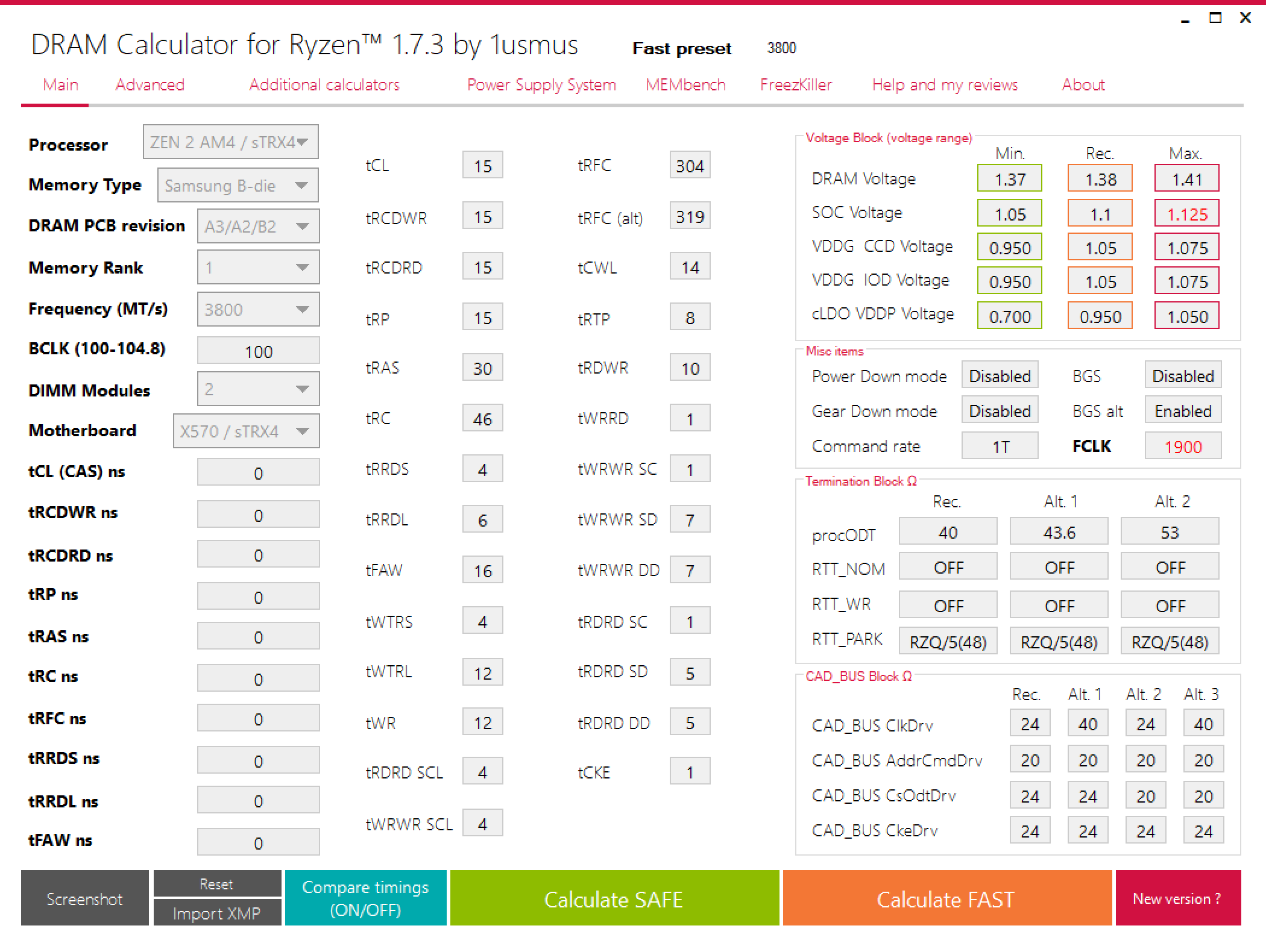

Driver å leker med memory timings osv, men har jo ingen erfaring med det egentlig. Den eneste konfigurasjonen som bootet med en gang (var vel "fast" fra DRAM calculator med 0.01V økning fra minimum, og resten på recommended) resulterte i bluescreen hver gang jeg forsøkte å boote Windows. Nå prøver jeg noen av alternativene der med enda litt økning på DRAM volt (like under max), og nå kjører PCen, men booter ikke. Rekner med den trener minnet? Hvor lenge skal det pågå? Hvorfor skjedde det ikke med bluescreen konfigurasjonen?
Eh, forstår meg ikke helt på det. Ved å bare laste XMP så var jeg vel på 59ns latency (men volt der går jo over max som du får på DRAM calculator). Og på R20 single core tror jeg jaggu meg 5900X var oppe i 660 eller noe, som er riktig bra hvis jeg ikke har misforstått. Har skjermdump (som forhåpentligvis viser det jeg påstår), men jeg bør vel la minne trene seg? Det er det det gjør, sant? :laugh: Golden chip? 622 var det visst. :cool:
EDIT (1 time senere): Det var ikke helt enkelt å få til disse timings greiene. Etter mye prøving og feiling (mye av det med alt på auto utenom primærtimings for å lage egen XMP og steppe opp volt for å se hva som går) så funker plutselig ikke default XMP profil heller, POST kommer ikke lenger enn til ASRock logoen og der henger den. Kanskje PCen ble sliten av alt tullet mitt?
EDIT 2 (enda 1 time): Etter å ha flashet BIOS igjen klarte jeg å få 3800MHz CL15, med alle settings fra DRAM Calculator. Måtte gå for alt settings, men det funket. Har også DRAM volt på samme nivå som XMP profilen (1.45), som kanskje er litt høyt? Burde jeg prøve å steppe ned og se hva som skjer? Må vel først kjøre memtest for å se hvor stabilt dette er... Deler pre/post fikling med timings snart i ny post.

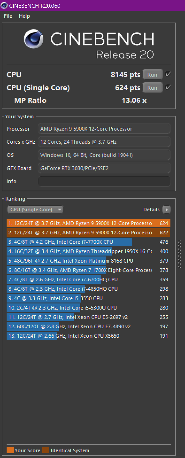

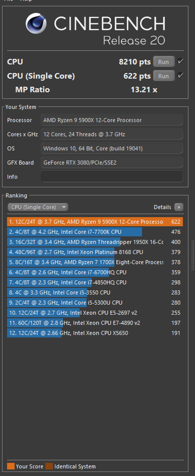

Resultatet ble jo rimelig uendret på R20. Tror PBO var satt til default (auto) på begge. Rundt 620 single core virker å være litt lavt sammenlignet med reviews som ligger rundt 630-640. Bronze chip. :wee:
R20-pre.thumb.png.748f1cde455c099da5bf5cdac3cf379a.pngR20-post.thumb.png.44edae88edfa9a1f2c296298eafd54d2.png

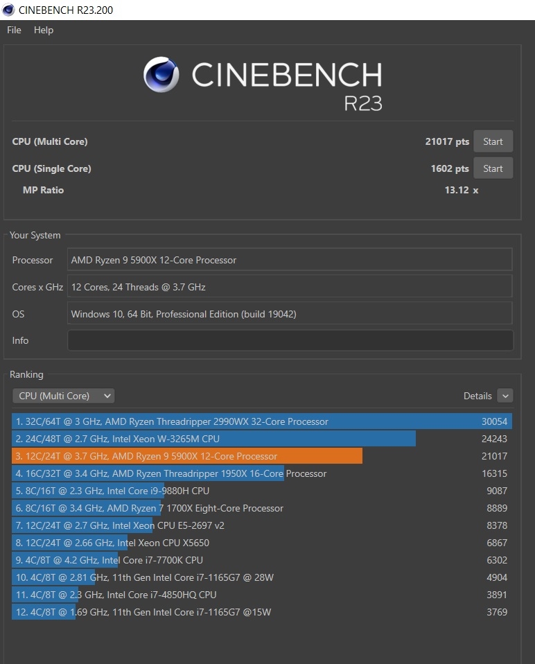

Forstår ikke hvorfor folk henger igjen på Cinebench R20 med 5000-serie CPU. Hint til han i innlegget over. Legger ikke R23 mer press på, eller er mer optimert for denne serien da?

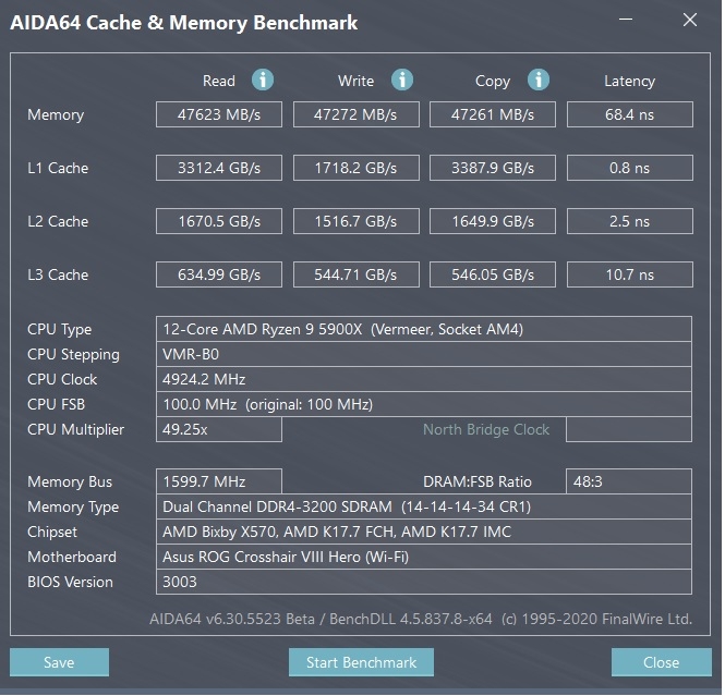

Min uklokkede, men påslåtte DOCP (XMP)
CAS 14 RAM 3200 Mhz, 4 brikker (2 er optimalt på 5000-serien) á 16 Gig hver (64 Gig)
Hovedkort CH8 WiFi, 3003-bios
Samme uoverklokkede som over. Ser ut til at min L-Cache yter bedre enn @TemporalFracture sin (her hans 1800 MHz og her hans 1900 MHz) . L-Cache er jo svært viktig for den generelle ytelsen. Sikkert viktigere enn RAM antar jeg.
L1-Cache skal være den raskeste og bør derfor vurderes som mer prekær enn alt annet. Og GB/s for cache er større tall enn MB/s for å være litt barnehageonkel. Overklokking har jeg mindre greie på da. Men, om overklokkingen går ut over L-Cache så gjør man vel noe feil?

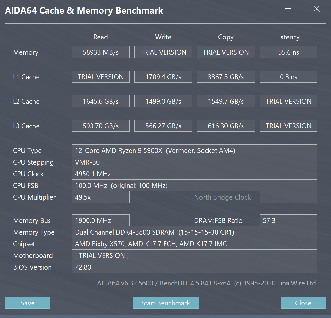

Sånn jeg tolker TemporalFracture sin RAM, så er dens DOCP et 14-15-15-35 3600 Mhz kit siden han postet den før 1900 overklokken sin. Min CPU med mitt CAS14 DOCP slår hans CPU kjernefrekvens når han står på 1800. Min CPU ser ut å slå nesten samtlige av hans L-Cache-verdier tross at jeg ikke overklokker, selv når han overklokker til 1900 RAM. Jeg står jo på 1600 RAM da.
Så selv om han får noen få MB/s ekstra ut av sin 3600 RAM, så gruser jeg han på L-Cache uansett. Montro hva L-Cache jeg får ved å overklokke min CPU? Jeg sier ikke gruse med hensyn på noe konkurranse her. Mest for å begynne å forstå litt jeg også av alt dette går ut på.
