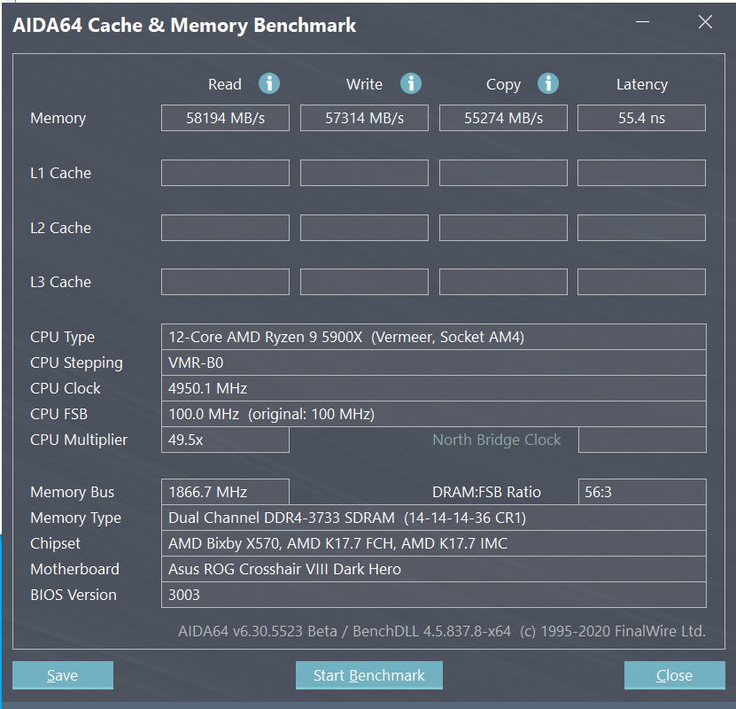

3 hours ago, -=HellBound=- said:
Har eg noe mer å hente med andre innstillinger?
Ser nice ut!
Hva slags spenning har du på det forskjellige. SOC, VDG etc...
Hvor mange og hvilke rambrikker bruker du forresten?
Tok en kjapp test med 3733mhz og noobsettings. Bruker 2x 16GB dualrank b-die.
Tester med standard 1.5v vdram, 1.2 soc og 1.15 VDG

-=HellBound=- skrev (19 timer siden):
Ser jo veldig pent ut det der :) Stusser litt over at "latency" er så høy. Bør klare iallefall 52-53 ns. En del spill som er mer sensitive til latency enn lese/skrive/kopi hastigheter.
Lenke til kommentar
jon-t skrev (10 minutter siden):
GDM og tRTP kan være medvirkende, men ja, litt høy latency. Mulig andre programmer i bakgrunnen som stjeler ressurser?

23 hours ago, Nizzen said:
Ser nice ut!
SOC på 1.1 det andre på Auto. Rambrikker kjører på 1.5/1.52V, men var ikke stabilt den eg postet over her 😛 Rambrikker er Ripjaws V. 3000kr med frakt så nøgd med de.
Er vel bare til å prøve seg litt frem, har funnet noe som er stabilt nå men får prøve mer i helgen. Er så mye jobb nå før jul. Skal prøve gå ned litt på FCLK også.
