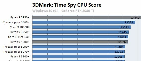

magnusavr Skrevet 3. desember 2020 Del Skrevet 3. desember 2020 (endret) 6 hours ago, N o r e n g said: Nå er du 500 poeng over i CPU score hva jeg har fått til med min 3900X: https://www.3dmark.com/spy/14816376 Hva skjer om du setter følgende i BIOS: tRC 50 tWR 12 tRFC 300 tRRD_S 4 tRRD_L 6 tWTR_S 4 tWTR_L 8 tFAW 16 Har trc 50 allerede. Bruker trfc 342. Er ikke noe galt med den timespy cpu scoren på 15 473 (min 5950x). Husk PBO er av. Som sagt jeg hadde 12 869 med min 3900x. Bare å sammenligne med f eks guru3d sine: Men har hatt global c states satt til enabled. Skal ta å teste med dette av. Hvis det har noe å si da. Har også Asus instillingen performance bias satt til None Googla litt å fant dette: The default Time Spy CPU test does not scale beyond processors with 10 or more threads.". Intel Core i9-10900K processor review - Performance - 3DMark Time Spy CPU (guru3d.com) Men da er det rart at 5900x gjør det så mye dårligere enn 5950x i testen over. Klart 5950x boster nok 100MHz høyere. Og 5950x har jo 8 cores pr ccx mot 6 på 5900x. Så mulig 5950x og 3950x ikke får vist sitt potensiale i den testen uansett. En tråd om dette her: (1) 5950x slower than 3950x in timespy CPU test : Amd (reddit.com) Endret 3. desember 2020 av magnusavr 1 Lenke til kommentar

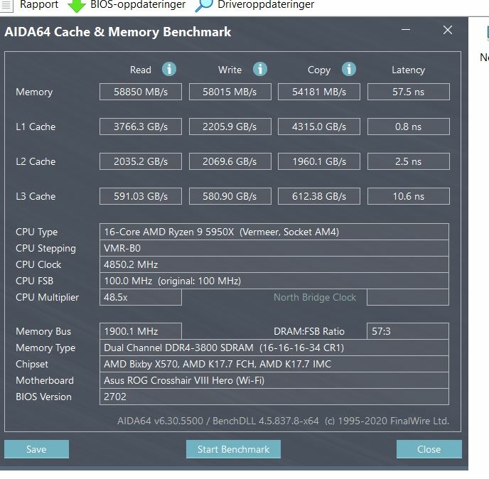

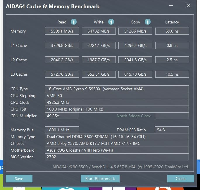

magnusavr Skrevet 3. desember 2020 Del Skrevet 3. desember 2020 (endret) Lurer litt på dette. Når jeg endra minnet fra 3600 til 3800MHz så fikk jeg jo bedre minne resultat (2x16GB dual rank Bdie). Men hva skjedde med L2 copy og L3 write? Samme timings bortsett fra trfc på 3600 og 3800: 16-16-16-16-34-50 1T, Gear down mode Enabled og Power Down disabled. 3600 trfc 324 og 3800 trfc 342. Resten av subtimings på auto. Kanskje de øker litt når det står på auto. Men vil det påvirke L2 copy og L3 write? 3600MHz 3800 MHz Endret 3. desember 2020 av magnusavr Lenke til kommentar
Cowboystrekk Skrevet 3. desember 2020 Del Skrevet 3. desember 2020 Flere subs økes på auto når du øker frekvens. Du bør stille manuelt ala det Noreng foreslår for å få max utbytte. L2 og L3 svinger litt fra gang til gang, ihvertfall hos meg, mulig enkelte subs påvirker dem. 1 Lenke til kommentar
