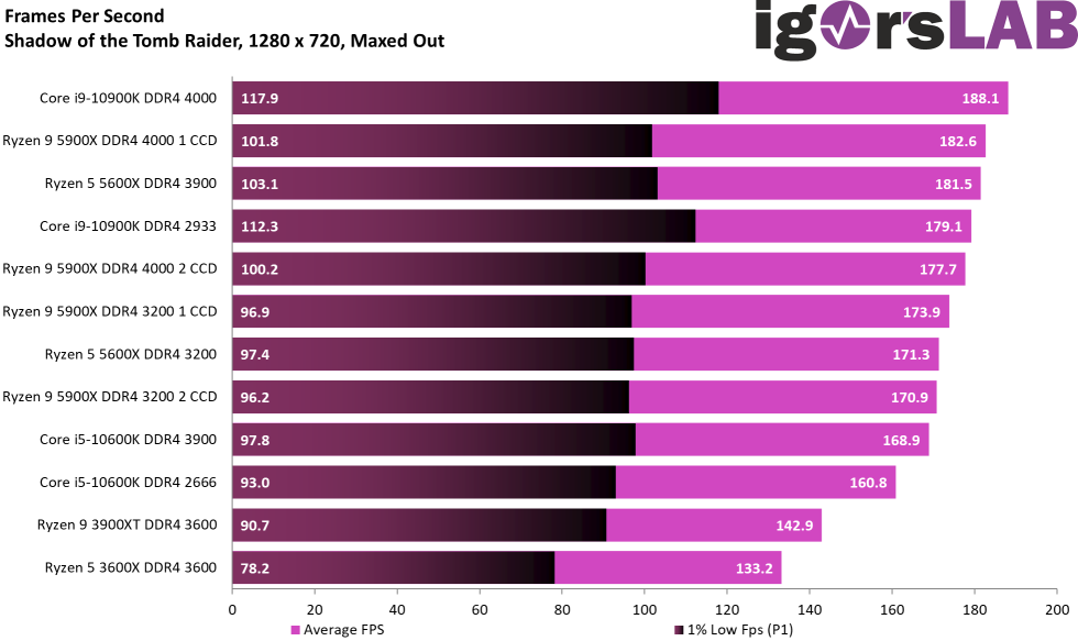

Det blir deilig når folk får flere 5000 serie cpuer her, så kan flere sammenlikne. Bare synn det er så få som tør å legge ut egne resultater her.
Jeg venter selv på Ryzen 5900x til test. Eneste cpuen som ser ut som kan konkurrere med 10900k med skkkelig minne i spill :)

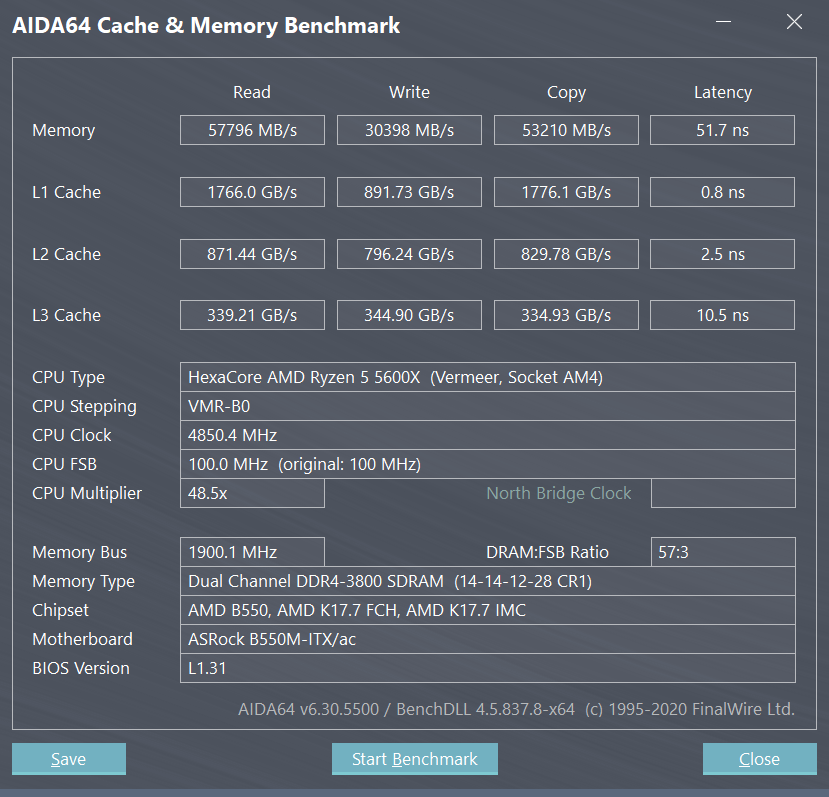

Sammenligning mellom 3200 MT/s cl14 og 3800 MT/s cl14. Ca 15 % bedre ytelse med ett RTX 3080 kort når en går fra 3200 MT/s til 3800 MT/s på en 5600X
Dette er riktignok single rank brikker. Det er folk som klarer å presse ut 2200 MHz fclk. Vil tro at ytelsen er ganske vill med 2200 MHz fclk og 4400 MT/s på ett sett med gode dual rank Samsung b-die brikker :) Min CPU på det billige Asrock mini itx jeg har, klarer ikke mer enn 1900 MHz fclk. 3800 MT/s og single rank begrenser nok ytelsen litt, selv om timings er bra.

Må si at jeg er imponert over hvor mye forsinkelse har forbedret seg i Aida64 sammenlignet med min 3600. Er vel fort 10-15 ns lavere nå. Det billige B550 ITX kortet mitt fra Asrock virker som det er ganske ok til minneoverklokking også, selv om jeg er litt skuffet over at det ikke klarte å trene 3800 CL13...

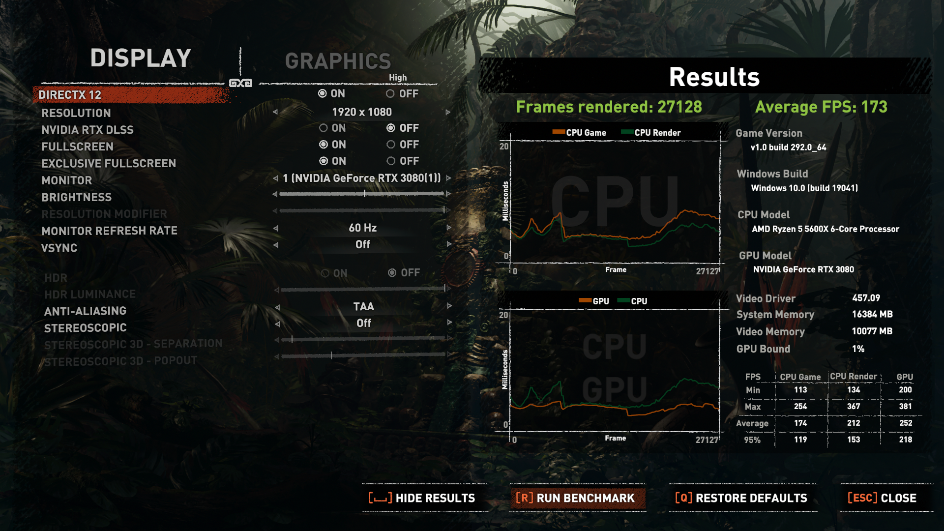

Jepp, det er klart. Nå har hele CCD felles cache, i motsetning til Zen 2 der hver CCX hadde sin egen cache. Trenger ikke like ofte å gå gjennom IF. Skalerer riktignok bra på minnehastighet og forsinkelse fortsatt. Så som vist over en økning på 15 % ved 1080p high ved å øke minnehastigheten fra 3200 cl14 til 3800 cl14.

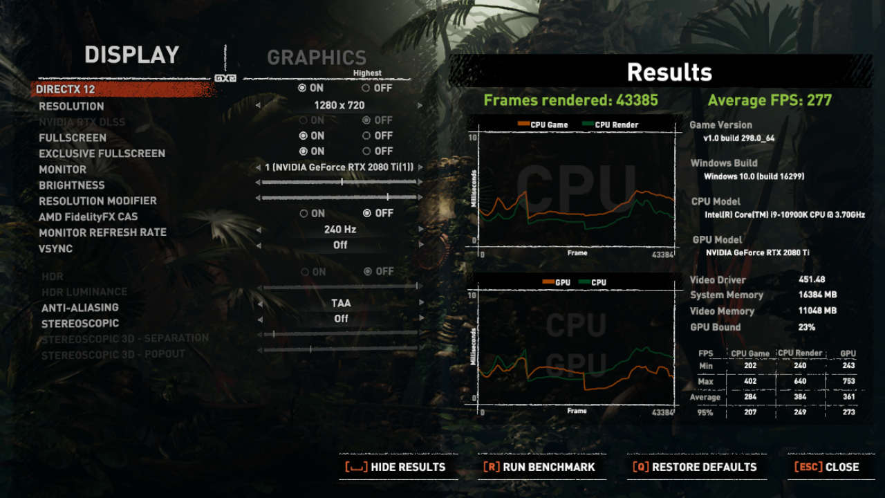

Hadde du gadda å kjøre 720p@highest preset også? 😊

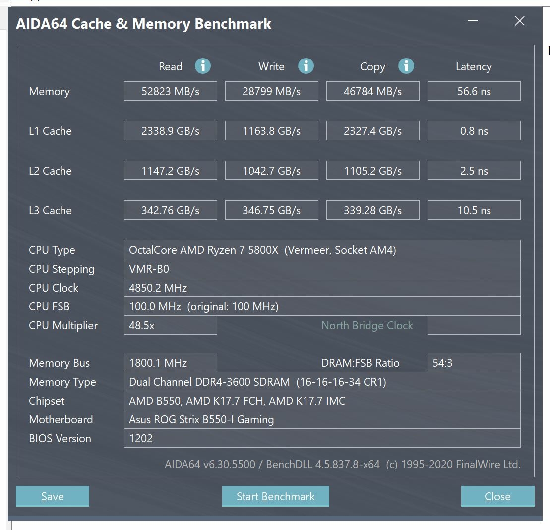

Supert!
Her er min til sammenligning. Har ikke fått gjort samme test med 3080 og 3090 desverre
Haha. Awesome. Hva var CPU frekvens, minnehastighet og timings på denne ? Min benchmark var riktignok med helt stock CPU, bare minneoverklokk. Skal ta en ny runde i morgen med å se hvor langt jeg får opp CPU også. Regner ikke med mer enn 5-6 % økning riktignok.

Det er nok forskjellen der ja :) Jeg kjørte med CPU helt stock, ikke at jeg forventer så mye mer enn 4.8 - 4.9 GHz og at det gjør så mye forskjell. Er ikke helt sammenlignbart, minnebrikker som gjør 4700cl17 koster vel fort mer enn min CPU :) Mitt system er bare ett lite kompakt ITX system der det er kjekt med CPU som trekker ca 65-70 W under benchmarken...
Hadde jeg vunnet silisiumslotteriet like bra som du har med din 10900k så hadde jeg benchet med fclk 2200, 4400 MT/s cl16 :) Ser det er folk som har fått CPU som klarer det. Da hadde det fort vært litt nærmere
