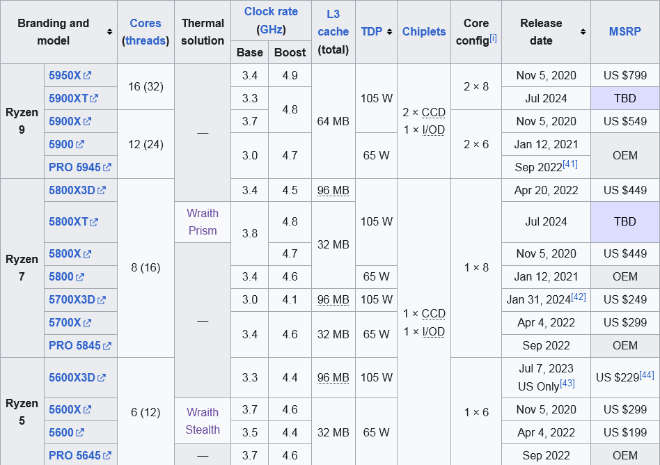

To nye prosessorer i Ryzen 5000-serien: 5900XT og 5800XT. Disse har henholdsvis 16 og 8 kjerner og bare 0,1 GHz justert frekvens fra sine naboer i serien. Så langt ser de altså ganske overflødige ut, helt til man ser prisen. Henholdsvis 349 og 249 $. Det er langt lavere enn sine naboer i serien og kan dermed være en god oppgradering for de som har AM4 system med prosessorer lengre ned i serien. Det tyder på at AMD har en del på lager de vil bli kvitt.

Simen1 skrev (8 timer siden):
Hvis man vurderer den så får man 5950X til samme pris om dagen før de er helt vekk. Ligger til $349 på Amazon, samme som 5900XT, og til 4389,- hos Proshop. Ser den er vekk hos Komplett, så Proshop har mulig de siste 6 til bra pris hos seg.
