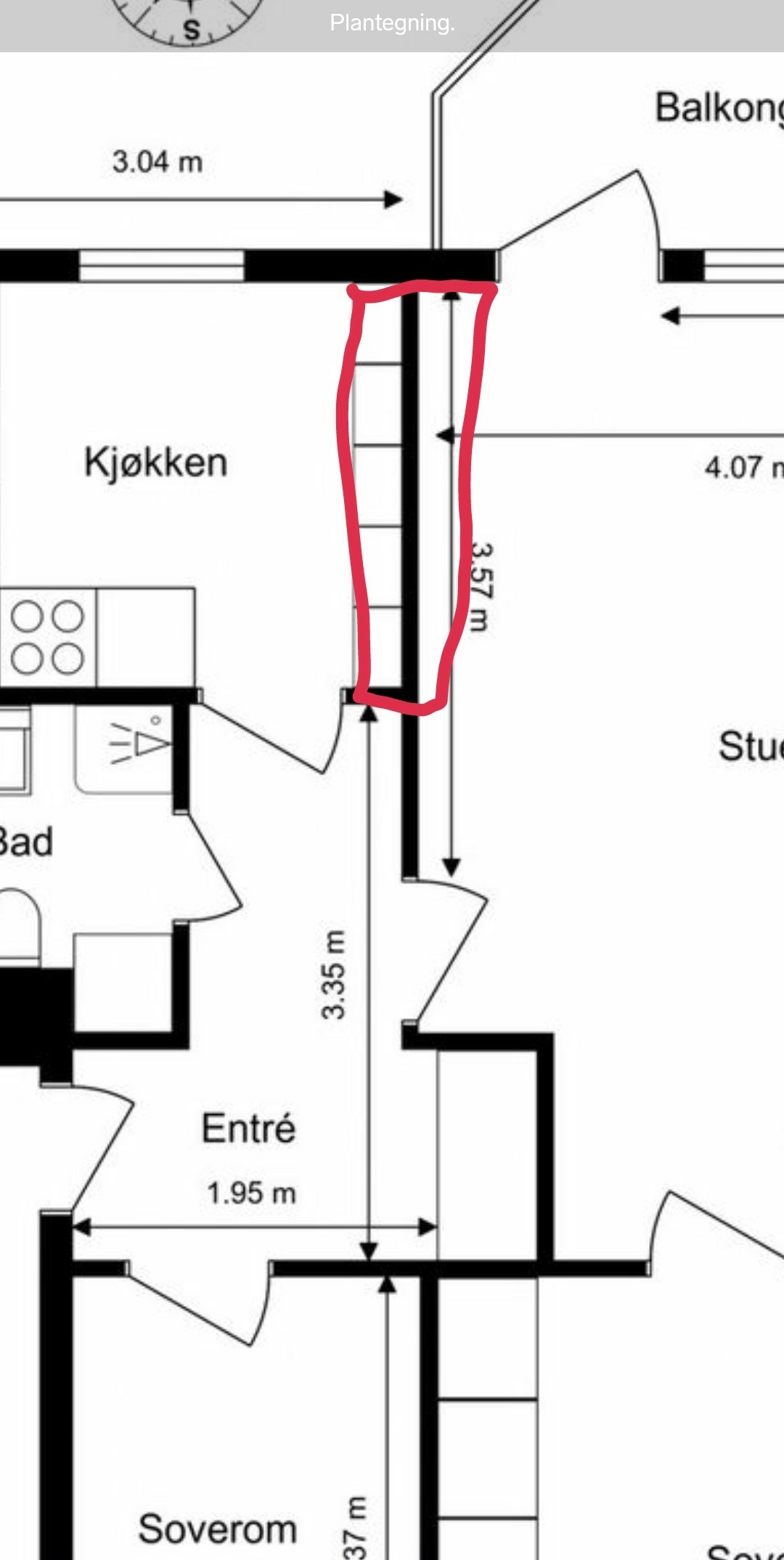

mikael1997 Skrevet 4. november 2020 Del Skrevet 4. november 2020 Hei! Jeg lurte på hvordan man kan finne ut om en vegg man ønsker å rive er en bærevegg eller ikke? Har hørt med styret, OBOS og plan- og bygg, men ingen har noe godt svar. Blokken er fra 1952 og er i Ekebergveien 19. De fleste sier at de tror ikke det er bærevegg, men vil gjerne ha det svart på hvit, slik at vi ikke står ansvarlige om noen problemer skulle oppstå. Noen som har noen forslag til å finne ut av dette? Er det mulig å få et firma til å komme på befaring også skrive en kontrakt hvor de står ansvarlig dersom de skulle ta feil av om det er en bærevegg eller ikke? Legger ved bilde av veggen vi ønsker å rive: Lenke til kommentar https://www.diskusjon.no/topic/1887672-b%C3%A6revegg/

Taurean Skrevet 6. november 2020 Del Skrevet 6. november 2020 Noen må vel ha en tegning av hele bygningen sånn som den var originalt? Hadde ikke noen av de du var i kontakt med det? Om ikke annet så kan jeg ikke tenke meg annet enn at du må ringe et entreprenørfirma eller noe lignende og finne noen som kan teste det og finne ut. Lenke til kommentar https://www.diskusjon.no/topic/1887672-b%C3%A6revegg/#findComment-25643571
mikael1997 Skrevet 6. november 2020 Forfatter Del Skrevet 6. november 2020 Blokka er av betong, veggene er teglstein. Fikk til slutt mast meg til tegninger av plan- og bygg, men jeg ser ikke hva som er bærevegger på disse tegningene. Har et firma som kommer på befaring til uken, så håper de har noen positive nyheter. Tegning.pdf Lenke til kommentar https://www.diskusjon.no/topic/1887672-b%C3%A6revegg/#findComment-25645468

mobile999 Skrevet 8. november 2020 Del Skrevet 8. november 2020 (endret) mikael1997 skrev (På 6.11.2020 den 23.47): Blokka er av betong, veggene er teglstein Er veggen du ønsker å rive utført med stenderverk i tre? Er etasjeskillene i betong? Hva slags materiale er himlingen i kjøkkenet og stua? Hvor lang er stua? Hvilken etasje er det i? Endret 8. november 2020 av mobile999 Lenke til kommentar https://www.diskusjon.no/topic/1887672-b%C3%A6revegg/#findComment-25647925
mikael1997 Skrevet 8. november 2020 Forfatter Del Skrevet 8. november 2020 mobile999 skrev (8 timer siden): Er veggen du ønsker å rive utført med stenderverk i tre? Er etasjeskillene i betong? Hva slags materiale er himlingen i kjøkkenet og stua? Hvor lang er stua? Hvilken etasje er det i? Veggen vi ønsker å rive er av murstein. Ettersom at ytterveggene er i betong, vil jeg regne med at etasjeskillene også er i betong. Veggen vi ønsker å rive er 2.45m (kun den veggen som er mellom kjøkkenet og stua). Bor i 2.etasje, er totalt 3.etasjer i blokken. Lenke til kommentar https://www.diskusjon.no/topic/1887672-b%C3%A6revegg/#findComment-25648469

The Avatar Skrevet 8. november 2020 Del Skrevet 8. november 2020 Tegningane er for utydelige til å få så mykje ut av, så her må nokon sjå korleis bygget har blitt satt opp. Du har fleire måtar du kan ordne dette på. Dersom det ikkje er bærevegg så kan du rive den sjølv, dersom det er ein bærevegg så må du søke og legge fram dokumentasjon på at bæreevna ikkje blir svekka. Ei mellom løysing er å få hjelp til å dokumentere at du kan opprettholde bærevna med alternative løysingar som å montere bærande søyle, tverrbjelke, at du lager portal i veggen eller liknande løysing. Lenke til kommentar https://www.diskusjon.no/topic/1887672-b%C3%A6revegg/#findComment-25648962
