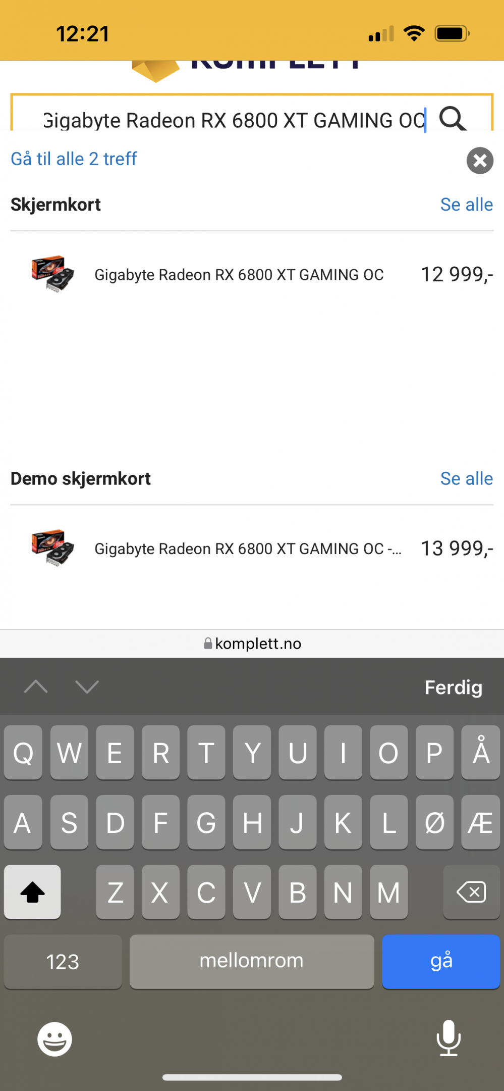

Teodor1979 skrev (2 timer siden):
Lett å gi 10% på demoprodukter når prisen i utgangspunktet ikke er den samme…
Prisene på demovarer hos Komplett er og har som regel vært på bærtur. Er vel mye priser på ordinære varer om dagen også forsåvidt...
Har egentlig bare to grunner igjen til at jeg handler hos Komplett som oftest.
1: De ligger såpass nærme at jeg bare drar og henter på pick-up.
2: De har fortsatt til gode å være vanskelige hvis jeg har vært nødt til å sende noe i retur.
