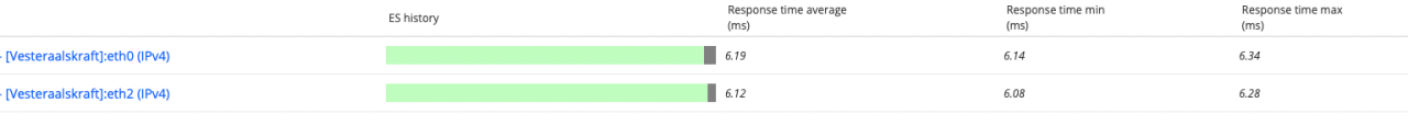

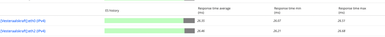

trrunde Skrevet 5. mars 2024 Del Skrevet 5. mars 2024 (endret) I Oslo er det nok ikke store forskjellen nei, cloudflare peeres det lokalt med i Oslo, Google går til Sverige, 9.9.9.9 mener jeg også peeres med lokalt i Oslo, men det er en minimal forskjell ifra vestlandet (ikke merkbar) men nordover var det visst en merkbar forskjell. La ved noen grafer som viser dns responstid for google og for Altibox dns, grafene viser ifra Vesterålen så er jo litt worst case med tanke på distanse, men får nå i hvertfall vist at det er en forskjell på hvilke dns en bruker, alt etter hvor en bor i landet. Endret 5. mars 2024 av trrunde bilder Lenke til kommentar

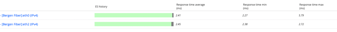

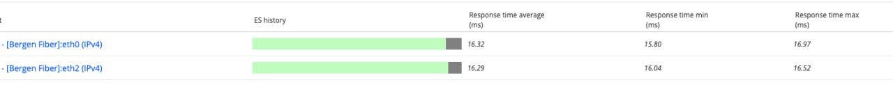

trrunde Skrevet 5. mars 2024 Del Skrevet 5. mars 2024 og tilsvarende grafer ifra Bergen. Lenke til kommentar

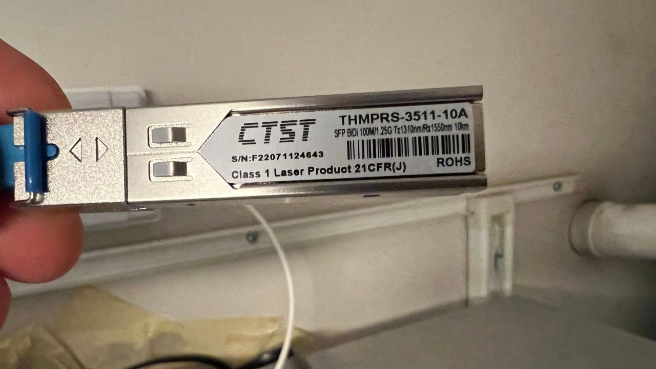

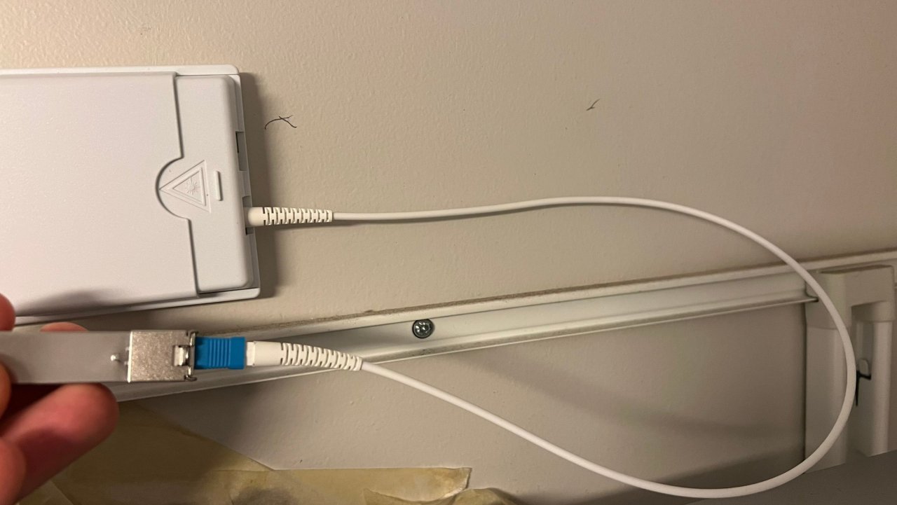

Corlan Skrevet 17. juli 2024 Del Skrevet 17. juli 2024 Hei, fikk akkurat installert fiber, og skal bruke min UDM men patchekabel er i korteste laget. Hva må jeg ha her: Lenke til kommentar
dolten Skrevet 17. juli 2024 Del Skrevet 17. juli 2024 Corlan skrev (46 minutter siden): Hei, fikk akkurat installert fiber, og skal bruke min UDM men patchekabel er i korteste laget. Hva må jeg ha her: Trenger SC/UPC til SC/UPC, mest sannsynlig, du må berre sjekke om det er samme plugg på den kvite boksen(kan ikkje skjønne det skal være noko annet enn SC/UPC. Bestill da noko sånt:https://www.dustinhome.no/product/5011338422/--nettverkskabel Lenke til kommentar
