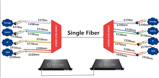

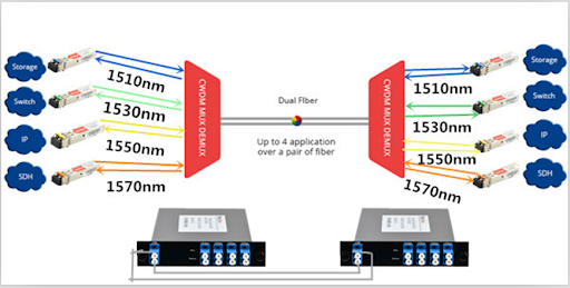

inside_446486 Skrevet 11. oktober 2020 Del Skrevet 11. oktober 2020 (endret) LMH1 skrev (På 9.10.2020 den 20.14): Hei lurer på om noen har erfaringer QSFP+ infraband Genuine Cisco QSFP-40G-SR-BD QSFP BiDi Transceiver 10-2945-01 20km SFP+ WDM BiDi 10G 10gb SFPPlus 20 km transceiver Cisco compatible 2 modules Ang. opprinnelig tema før alt det ble lagt til 10 nye tema i samme tråd: Operatører som trenger å dele fiber bruker oftere en "farget modul" som støtter en bestemt bølgelengde og har disse tilkoblet en multiplekser, slik at de kan utnytte kapasiteten på en fiber best mulig eller leie en bølgelengde hos noen som tilbyr kapasitet på en gitt strekning. I sin enkleste form er en optisk multiplekser bare et sett med fiberkontakter som er spleiset sammen så moduler med forskjellig bølgelengde kan dele en fysisk fiber. Skal den som eier fiberen ha kontroll på hva brukerne kan gjøre har de mulighet til å sette på et filter som kun slipper gjennom den bølgelengden kunden skal bruke. Eksempel på deling av et fiberpar i 4 bølgelengder med en 4-kanals CWDM-multiplekser - en helt passiv boks med 5 kontakter og et fiberpar i mellom og et bilde hentet fra en random website: Modulene må lyse kraftig nok til å rekke frem til den andre siden, og evt. signaldempning utenom selve fiberstrekket må hensyntas, f.eks. skjøter, patchpaneler, mellomliggende multipleksere osv. Om det er Ethernet eller andre typer trafikk er transparent for multiplekseren i et slikt scenario så man kan her blande forskjellige typer nettverksteknologier på en sikker måte med fysisk isolasjon mellom nettene. En Singelfiber (BiDi)-modul som du lenker til over benytter et lignende prinsipp der det brukes 2 forskjellige bølgelengder opp/ned. Fint hvis man skal doble kapasiteten på et sett fysiske fibre (10 fremfor 5 samband på 10 fibre) eller slippe å terminere mer enn 1 fiber hjemme hos 200 brukere i en boligblokk, spare plass på større paneler eller andre grunner - et begrenset antall BIDI-Moduler kan også brukes med multipleksere laget for formålet men det men skalerer ikke like bra i et større nett. Det er uklart for meg hvorfor du plutselig blander inn Infiniband som teknologi. Den dagen det mot formodning blir normalt med 40 Gbps internettaksess til private er neppe Infiniband relevant uansett. Når det gjelder "for tynne" kabler som du har kommentert over her, virker det som du oppkonstruerer et problem - bildet du viste er slik fibertrådene ser ut når alt av kapper og beskyttelse er fjernet - slik ser det ut i skjøtebokser, skjøtebomber, i kontakter og bak paneler både i og utenfor små og større installasjoner. Boksen du har vist bilde av har bare flere funksjoner i en, og som flere har påpekt her er boksen i seg selv en meget god beskyttelse av de skjøre kablene. Man bruker typisk slanke, hvite innendørskabler til installasjon i private boliger av den enkle grunn at de ikke synes så godt, minner om "telefonledninger" som de fleste har akseptert, kan gjemmes bort enklere og behøver mindre hull til gjennomføringer. Hos oss er det brukt en "BendBright"-fiberkabel fra skjøteskap i gangen til hver leilighet - kappen på disse tåler en del juling, og kjernen tåler en ganske skarp bøy. https://no-catalogue.prysmiangroup.com/s/#/family/FTTH_BENDBRIGHTXS_WH_4,5MM "Skjerm" er ikke et tema på fiberkabler men et tema på kabler som transporterer RF. Optisk fiber påvirkes ikke av EMI. Kanskje du blander "skjerm" med "kappe"? Edit: I den grad det er relevant i diskusjonen kan det av og til faktisk være nevnt fiberkabler med metallkappe, armering og evt. skjerm - dette er typisk kombinerte kabler der man fjernmater forsterkere med strøm via kobberledere - brukes bl.a. under vann - sjøkabler er f.eks. i denne kategorien - nært land der kablene ligger nært havoverflaten beskyttes kablene ekstra grundig. Skjermen er i disse tilfellene ment å skjerme kobberlederene i samme kabel, ikke fiberen. Endret 11. oktober 2020 av inside_446486 Tilleggsinfo om sjøkabel 5 2 Lenke til kommentar
LMH1 Skrevet 11. oktober 2020 Forfatter Del Skrevet 11. oktober 2020 Sitat En Singelfiber (BiDi)-modul som du lenker til over benytter et lignende prinsipp der det brukes 2 forskjellige bølgelengder opp/ned. Fint hvis man skal doble kapasiteten på et sett fysiske fibre (10 fremfor 5 samband på 10 fibre) eller slippe å terminere mer enn 1 fiber hjemme hos 200 brukere i en boligblokk, spare plass på større paneler eller andre grunner - et begrenset antall BIDI-Moduler kan også brukes med multipleksere laget for formålet men det men skalerer ikke like bra i et større nett. Det er uklart for meg hvorfor du plutselig blander inn Infiniband som teknologi. Den dagen det mot formodning blir normalt med 40 Gbps internettaksess til private er neppe Infiniband relevant uansett. Men hva skjer i det tilfeller altibox bruker 1310 TX og 1510 RX er de slik hvis man bruker annen bølgelengde bytter man til et annet firma\borettslag? Så er teknisk mulig å blande 1 og 10 gigabit på en fiber? Er det slik et det er maks en bølgelengde per fiber? så hvis 2 bruker den samme får ingen nett? Lenke til kommentar

inside_446486 Skrevet 11. oktober 2020 Del Skrevet 11. oktober 2020 LMH1 skrev (3 timer siden): Men hva skjer i det tilfeller altibox bruker 1310 TX og 1510 RX er de slik hvis man bruker annen bølgelengde bytter man til et annet firma\borettslag? Så er teknisk mulig å blande 1 og 10 gigabit på en fiber? Er det slik et det er maks en bølgelengde per fiber? så hvis 2 bruker den samme får ingen nett? Tja Det blir en ren tankeøvelse - og må si det er en søkt og oppkonstruert problemstilling du kommer med. Men å blande 1 og 10 Gigabit Ethernet på samme fiber går fint, også med BiDi-moduler så lenge bølgelengder ikke overlapper. Da kan man feks bruke CWDM-hyller med støtte for BiDi-moduler i hver ende av fiberen, og slik dele en enkelfiber mellom to lokasjoner. Eksempel: Dersom noen monterer 2 like moduler i en CWDM-hylle uten filter, blir det overlapp og funker ikke. Så man må bruke filter og/eller ha kontroll på hvilke moduler man bruker. Er det en fiber som tilhører Altibox eller en annen operatør vil de ikke ha en slik løsning koblet til eller plassert i rack på deres side med mindre de tilbyr dette som et eget produkt (leie av bølgelengde) da det blir ustandard og høyst uklare ansvarsforhold. 2 Lenke til kommentar
