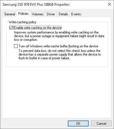

sedsberg Skrevet 24. september 2020 Del Skrevet 24. september 2020 (endret) Det er en low-end SSD med ganske laber ytelse. Har en lignende selg og den er langt under det man burde kunne forventa. Vil tippe det er der problemet ligger. Hva slags hastighet har du når du laster ned? Og hva slags kontroller er SATA6G_4? Intel? Marvel? Evt om du har merke og modell på HK? Edit: En ting du bør gjøre er å gå inn på SSD-en i enhetsbehandlig og forsikre deg om at skrive-cache er skrudd på. Endret 24. september 2020 av sedsberg Lenke til kommentar https://www.diskusjon.no/topic/1884453-ssd-n%C3%A5r-100-etter-15-minutt-med-nedlasting-og-blir-der/#findComment-25564861
