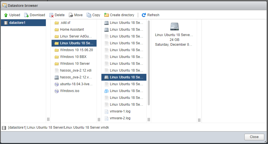

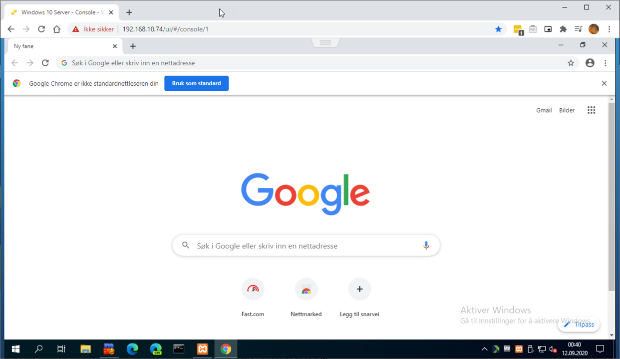

Posten min er sikkert ikke mye til hjelp, men jeg er en veldig "basic" bruker av Vmware ESXI.
La det inn på en Intel NUC jeg kjøpte her før sommeren hvor jeg kjører Windows og Linux-maskiner.
Kjører selv gratisversjonen og den er mer en god nok for mitt bruk.
Fortsatt et "pent" grafisk grensesnitt via websiden hvor man styrer alt.
Har ikke mye erfaring med backup av systemene, men du kan ta snapshot av de virtuelle harddiskene.
Usikker på om man kommer inn på ESXI-boksen via nettverket for nedlastning av snapshotene, det har jeg aldri forsøkt, men det kan uansett gjøres fra websiden.

Se der ja. Dette ser jo ut til å være ganske supert og midt i blinken, akkurat som i gamle dager. Da ESXi var ny, eller da den ble gratis, og det er jo en del år siden, så satte jeg opp en viruell gateway og en liten samling med servere på et virtuelt nettverk. Jeg hadde aldri trodd at det kom til å kjøre stabilt over tid, men jo det sto og snurret og gikk i 5-6 år, intil serveren, dvs hardware var så gammel at jeg måtte ha noe nytt.
NUK, det var en god ide. Kom akkurat på at jeg har et par tre liggende ett eller annet sted. En litt kraftig laptop er kanskje også en mulgihet, slik at man har en transportabel batteriserver.
Download står det jo ellers også på skjembildet. Dette var jo bare stor stas. Tror ikke ur-utgaven av ESXi hadde nedlasting fra web. Drev i alle fall og rotet med SSh og WinSCP den gang.
Mange takk for info!
