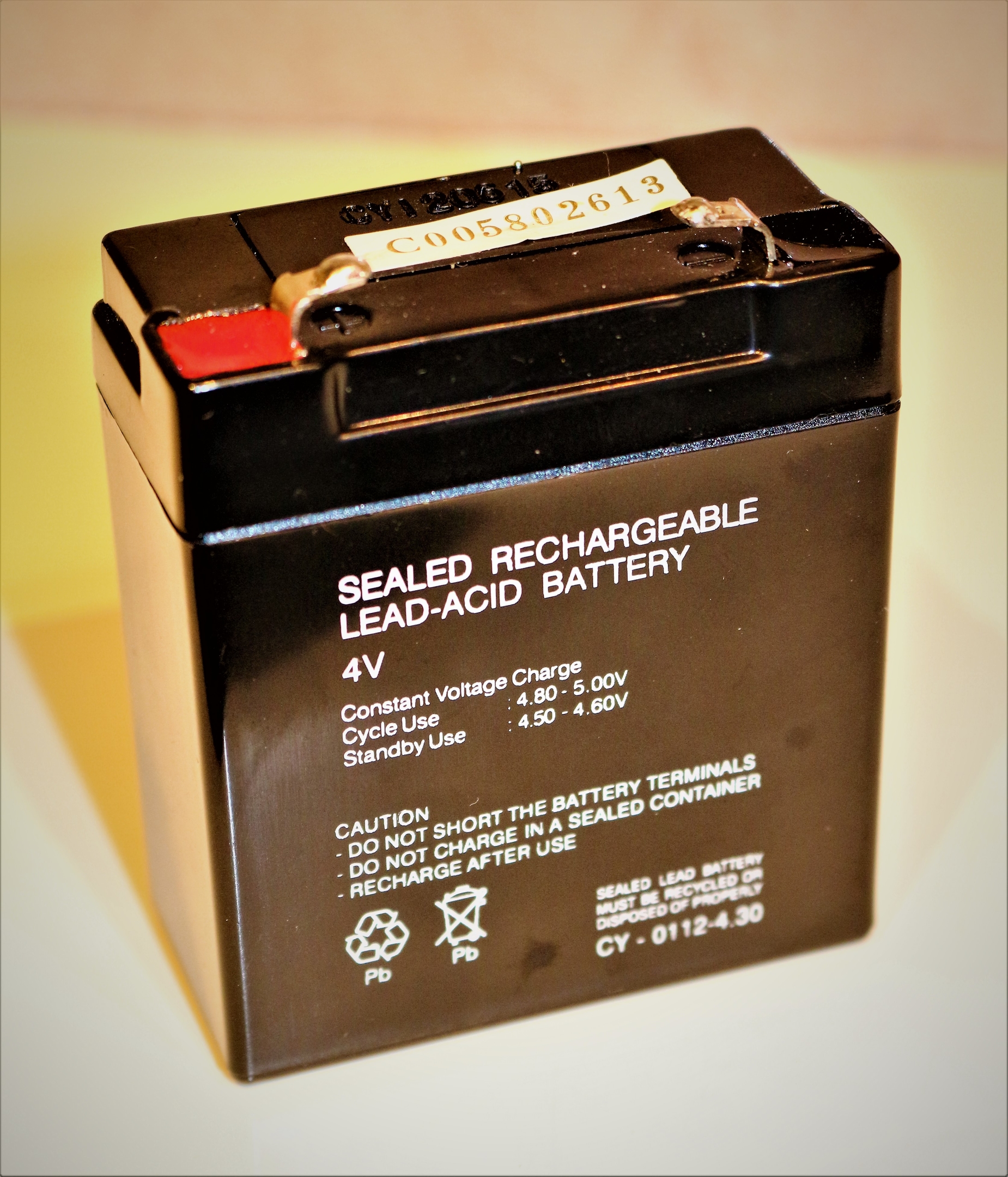

Hei. Har kjøpt en god del slike lykter som er gått ut av sortimentet til Jula og de forseglede 5 volt blybatteriene er etter mange års uvirksomhet = død. Lyktene er fortsatt nye så blir for dumt å kaste de. Trenger hjelp til å finne ut hvor jeg kan få tak i passende batterier. Batteripakken er forseglet og på størrelse med den nederste delen av en røykpakke når lokket er åpnet for å gi en ide om størrelsen på batteriet. Står ikke noe om hvor mange mah dette er og usikker på om det går an å prøve seg frem med Li-Ion eller Li-Po eller noe slikt. Noen som vet hvor slike batterier kan kjøpes ???

Svært lyssterk LED-lyskaster med integrert 5 W LED-diode, to lysinnstillinger og oppladbart 4 V-batteri på 3 Ah.
Om ikke beskrivelsen er feil så har du vel svaret der(?)

Batteriet du linker til vil jeg anta at er alt for stort(?)
Sitat
Lengde: 70 mm
Bredde: 46 mm
Høyde: 100 mm
Hva er målene på batteriet som sitter i?

Litt usikker på hva du mener med "svaret" Å kontakte Jula for å få hjelp med et produkt de ikke lenger fører anser jeg som bortkastet tid. Litt mer meningsfullt å ta opp temaet her inne :) Nå er jeg såpass fantasifull at om de fysiske målene ikke skulle være 100.00% akkuratte så vil jeg nok finne på å improvisere litt. Mer enn nok plass nedi der til et større batteri enn det gamle. Er litt som en fyrstikkeske inni en melkekartong. Er litt usikker på hvordan voltmengden vil slå ut. Kanskje jeg må koble på noe som trekker littegranne strøm, hahaha.

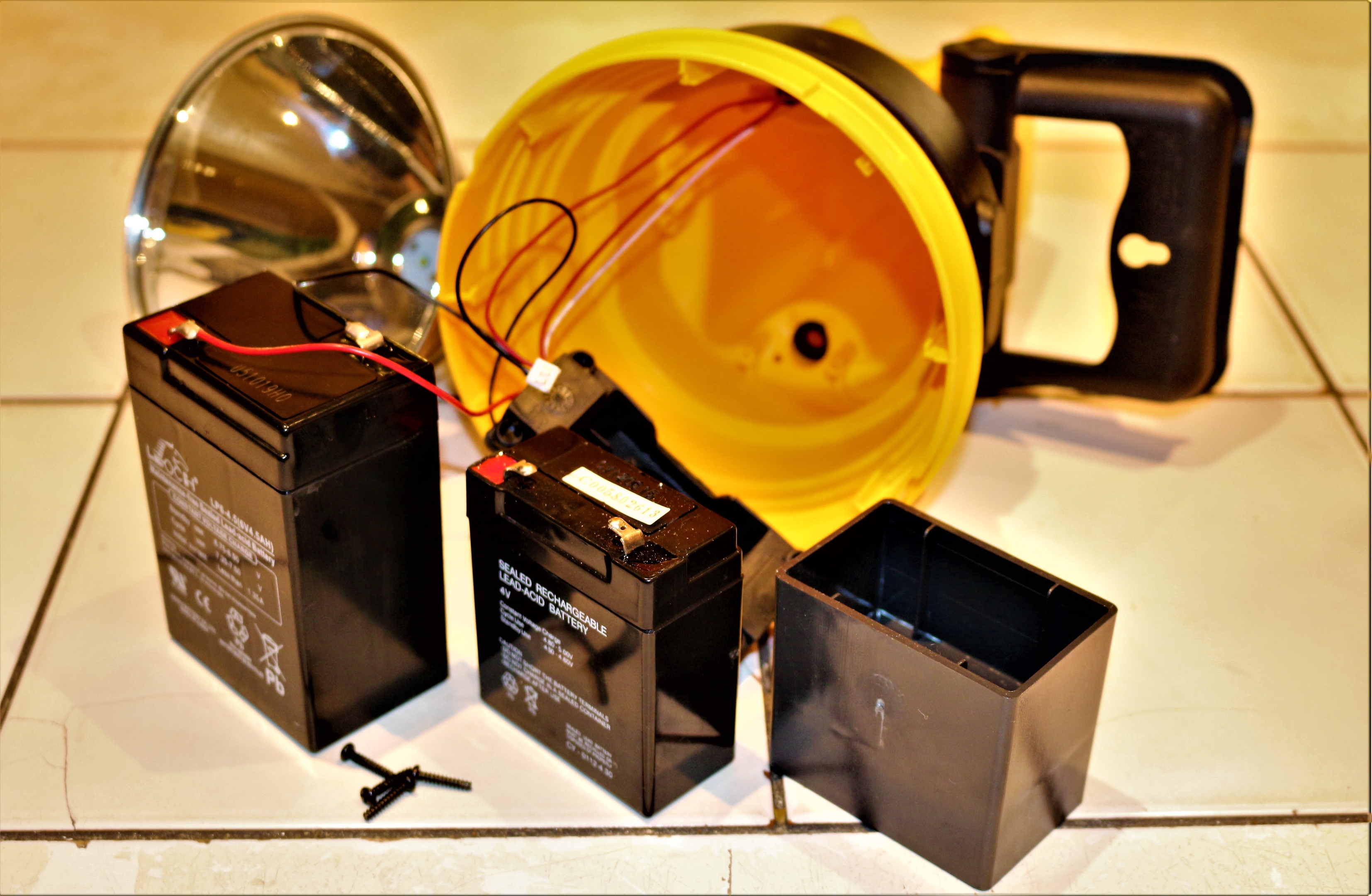

Hei. Batteriet fra batteriexperten dumpet ned i postkassa i dag. Komisk nok så passet det på en PRIKK nedi det batterirommet inni lykta, nesten ikke til å tro med tanke på at jeg ikke kjøpte et identisk size batteri. Originalbatteriet lå inni et løst plastmagasin/"tomhylse" som skulle ligge utenpå selve batteriet og som det nye batteriet var akkurat passe stort nok til å matche sizen på. Jeg kobla så vidt på spenninga bare for å se om det var noe reaksjon og det var det jo. Ikke all verdens med lys men jeg kan jo ikke vite hvor mye strøm batteriet kom levert med heller. Ok så jeg har et wattmeter men det er jeg for lat til å bruke. Det er 2 lys stiller på lykta. Liten loddejobb foran meg og x antall timer lading så får man se om lykta går til himmels etterpå eller om dette faktisk blir notert som en vellykket redningsaksjon.

Ok folkens, da er jobben gjort. Var kanskje litt heldig med valg av batteri men testen var vellykket og lykta fungerer som den skal og vel så det. En liten og veldig konsentrert mengde ledlys gjør at denne strålen rekker langt av gårde. Det batteriet jeg kjøpte passet på en prikk nedi der så tviler på at jeg kunne ha funnet noe som passet bedre. Så til alle tvilerne som deltok på denne tråden, fortsatt god kveld : )
