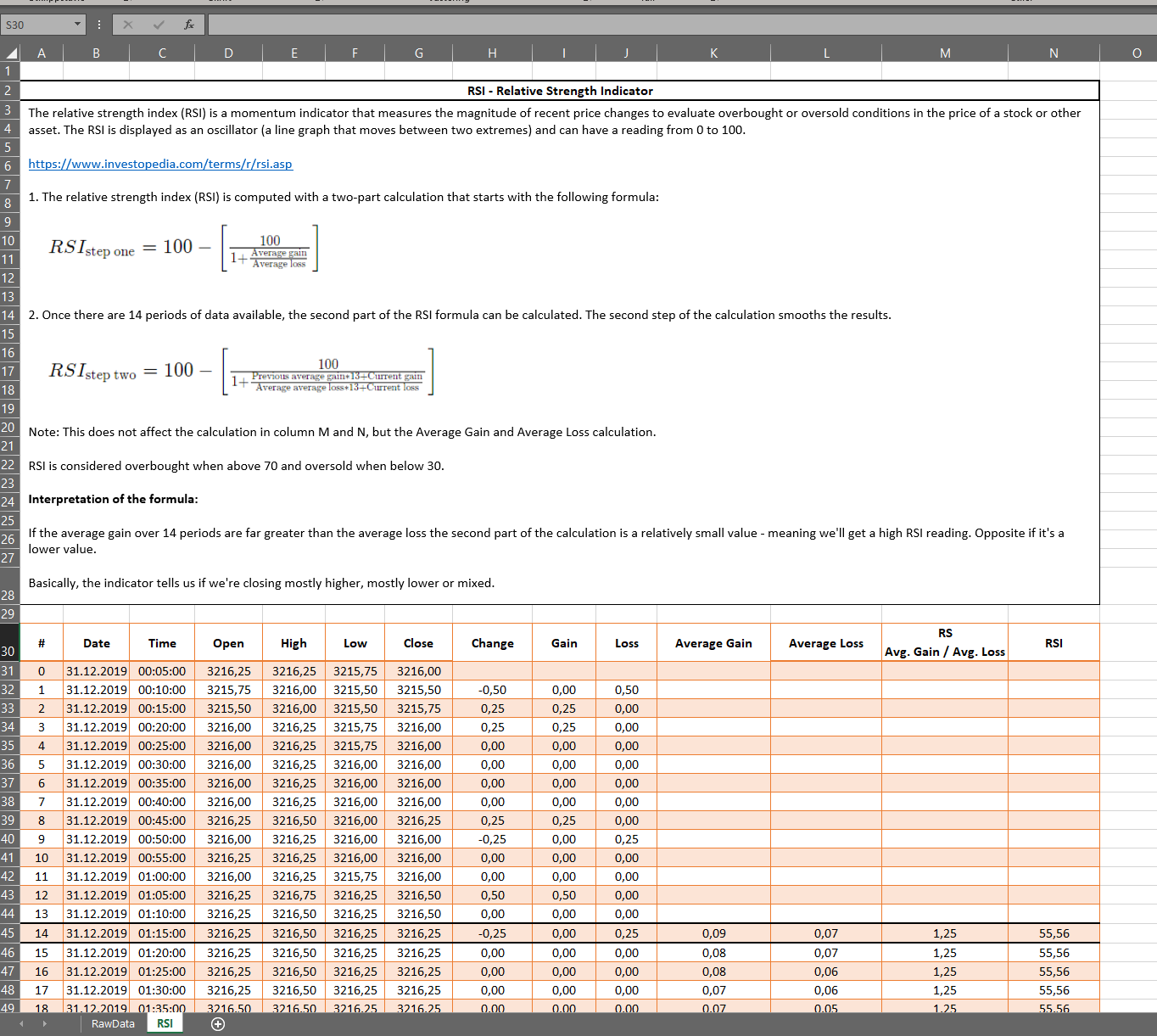

DukeRichelieu Skrevet 7. september 2020 Del Skrevet 7. september 2020 En indikator er ikke noe annet enn en matematisk formel hvor input som regel er historiske priser. Sitat Er det snakk om 70 kr og 30 kr eller prosenter i forhold til et eller annet ? RSI er en såkalt oscillator. Disse har typisk 0 og 100 som minimum/maksimum verdi. Sitat Og hva er perioden definert som ? Sekunder? (MACD EMA) Det er egentlig opp til brukeren (deg). Du kan bruke disse på alle mulige tidsintervaller/charts og kun fantasien din setter begrensing på innstillingene. Indikatorer kan ha en nytteverdi, men tror ikke du skal ha for høye forventninger. Har selv regnet ut de mest grunnleggende indikatorene i Excel for å skjønne prinsippene, men bruker egentlig ingen av disse selv. Kan lime inn litt av mine egne notater og beregninger. 1 1 Lenke til kommentar
