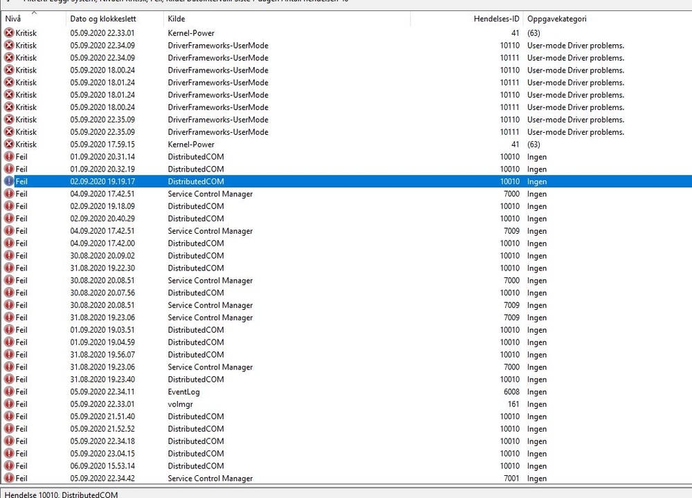

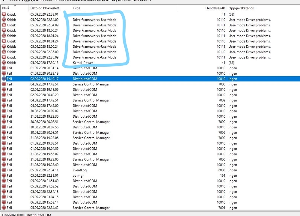

Kernel-Power bekrefter at PCen plutselig har mistet strømmen. Det er greit å vite. De andre kritiske feilene ser ut til å ha noe med drivere å gjøre, men som du ser så skjer de ikke samtidig som PCen din skrur seg av, ikke hver gang iallefall.

PCen er litt over 2 år gammel, og jeg har sjekket temperaturen på GPU/CPU og begge er innenfor normalen, selv under load. Det er lite/ingen støv inni kabinettet. Angående driverproblemene, så er det relatert til mitt Kingston HyperX headset i følge loggen. Får se om det er noen nye drivere som kan potensielt fikse problemet.
