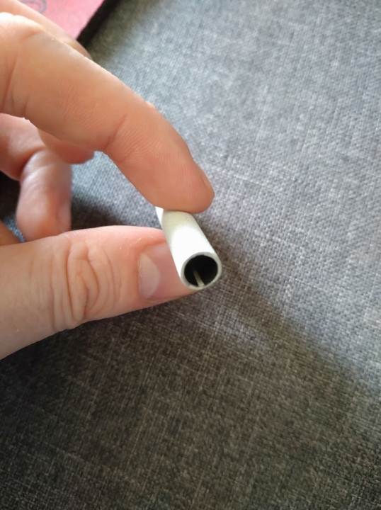

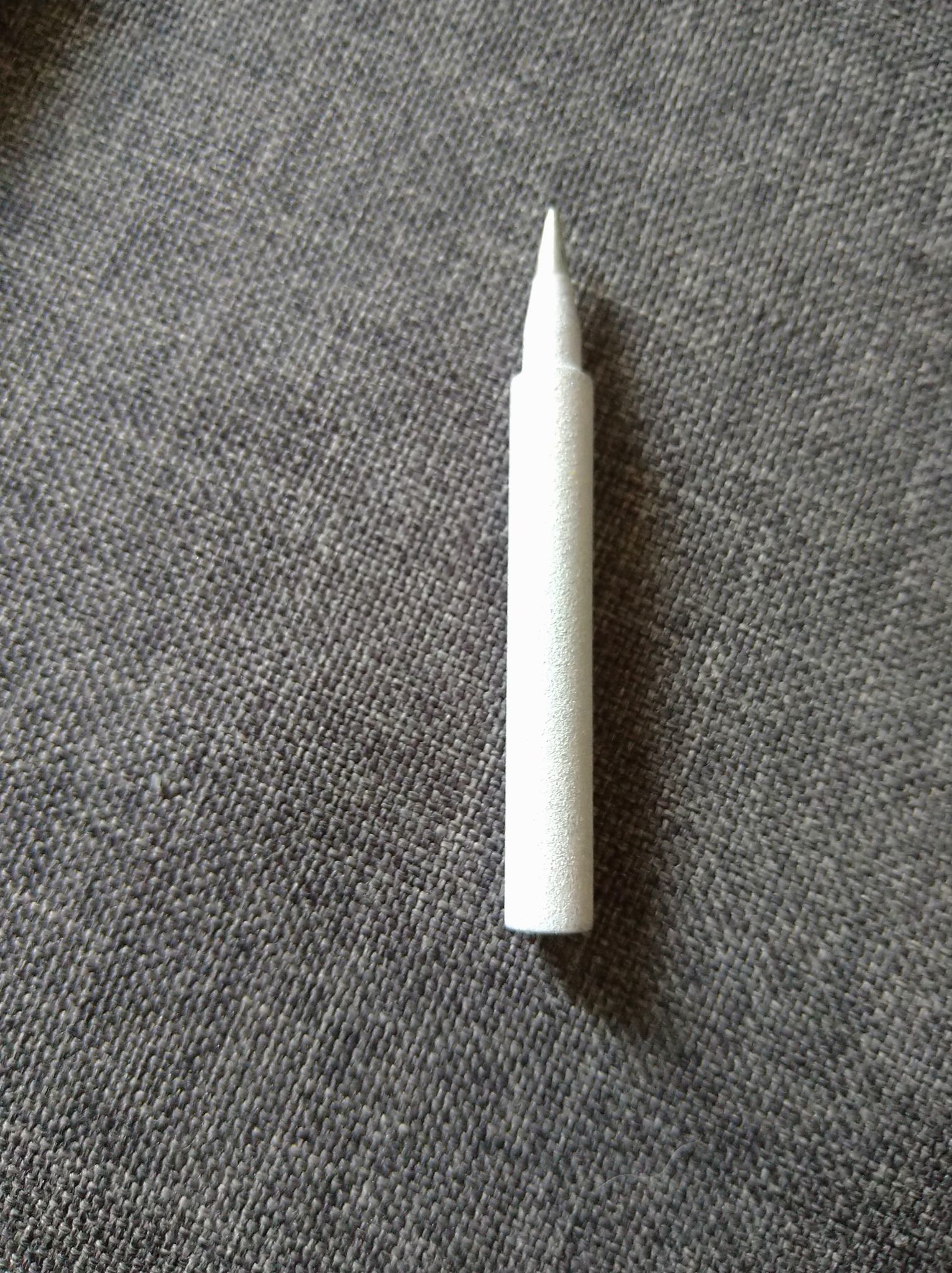

Richard91 Skrevet 27. august 2020 Del Skrevet 27. august 2020 Hei, har nettopp skaffet meg denne: https://www.jula.no/catalog/verktoy-og-maskiner/sveising-og-lodding/lodding/elektriske-loddeverktoy/loddestasjon-213021/ De reklamerte med at loddespissen er utskiftbar(ser ut som det er endret), men de selger ikke loddespiss selv, og har foreløpig ikke klart å finne noen som gjør dette, noen som kan hjelpe meg? Lengde: 65mm Yttre diameter: 7,5mm Indre diameter: 6mm Lenke til kommentar

Richard91 Skrevet 27. august 2020 Forfatter Del Skrevet 27. august 2020 Professor Balthazar skrev (52 minutter siden): Jula loddestasjon 213-021 = > 51098 Fixpoint EP5 Ny "solder tip" for EP5 heter Fixpoint 51215 https://www.tridis.be/en/replacement-soldering-tip-for-ep5-tool51098 https://industry-electronics.de/fixpoint/51215-ersatzloetspitze-loetstation-ep-lieske_686972.htm#datasheet https://industry-electronics.de/pdf/686972.pdf? https://shop.wentronic.com/en/soldering-tip-set-for-soldering-station-ep-5-ep-6-51073 Spisser til EP5 har for liten innerdiameter. Mr. A skrev (36 minutter siden): Vet ikke om de har endret på det, men på min så står det ZD-931 på fronten som er modellnavnet. Jula har bare rebrandet en kina stasjon, så man får tak i både nye spisser og reservedeler ved å søke etter det på for eksempel ebay. Sto det samme på min, kan ikke skjønne at jeg ikke har tenkt på det enda.... Amazon hadde ikke på lager, om jeg leter lenge nok kan jeg sikker finne noe på aliexpress eller noe, men tar nok heller å levere den inn for å kjøpe en annen. Takk for hjelpen Lenke til kommentar
Professor Balthazar Skrevet 27. august 2020 Del Skrevet 27. august 2020 Da passer muligens disse: https://www.ebay.com/itm/ES-PHONECASEONLINE-1-TIP-N1-36-SPARE-TIP-FOR-ZD-931-937-929A-929B-929C-932-NEW/124283641784?hash=item1cefe1dfb8:g:0woAAOSwr7ZcNMnn Lenke til kommentar
