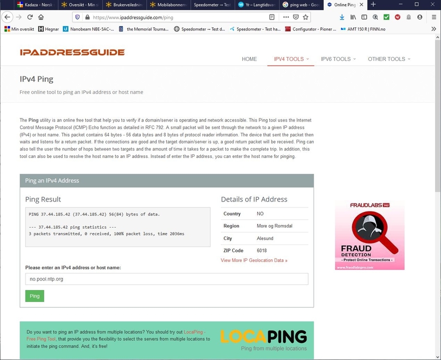

Kanskje off case, men når så mange er opptatt av ping så har jeg en liten historie å fortelle.
Jeg bruker altså ICE trådløst bredbånd på hytta og fordi jeg ikke alltid er der og nettet faller ned av og til har jeg brukt ICE sin watchdog som sjekker ping mot no.pool.ntp.org. Da opplevde jeg av og til at routeren restartet uten annen grunn enn at ping tok for lang tid. Jeg testet da mot https://www.ipaddressguide.com/ping
og etter 5-6 forsøk hvor jeg ser at det brukes forskjellige domener med rimelig bra ping-respons kom plutselig Ålesund opp med 100% loss. Dette skjedde mange ganger fordelt over flere dager og konklusjonen var at Ålesund ikke virket i poolen. Derfor restartet routeren.  Jeg byttet selvfølgelig til 8.8.8.4 hvor responsen (ping) var ekstremt lav. Bare prøv selv. Har også reklamert til poolen.2130555032_pool(002).thumb.jpg.75ac84a5d60bfeb213f618c4bf87616c.jpg
