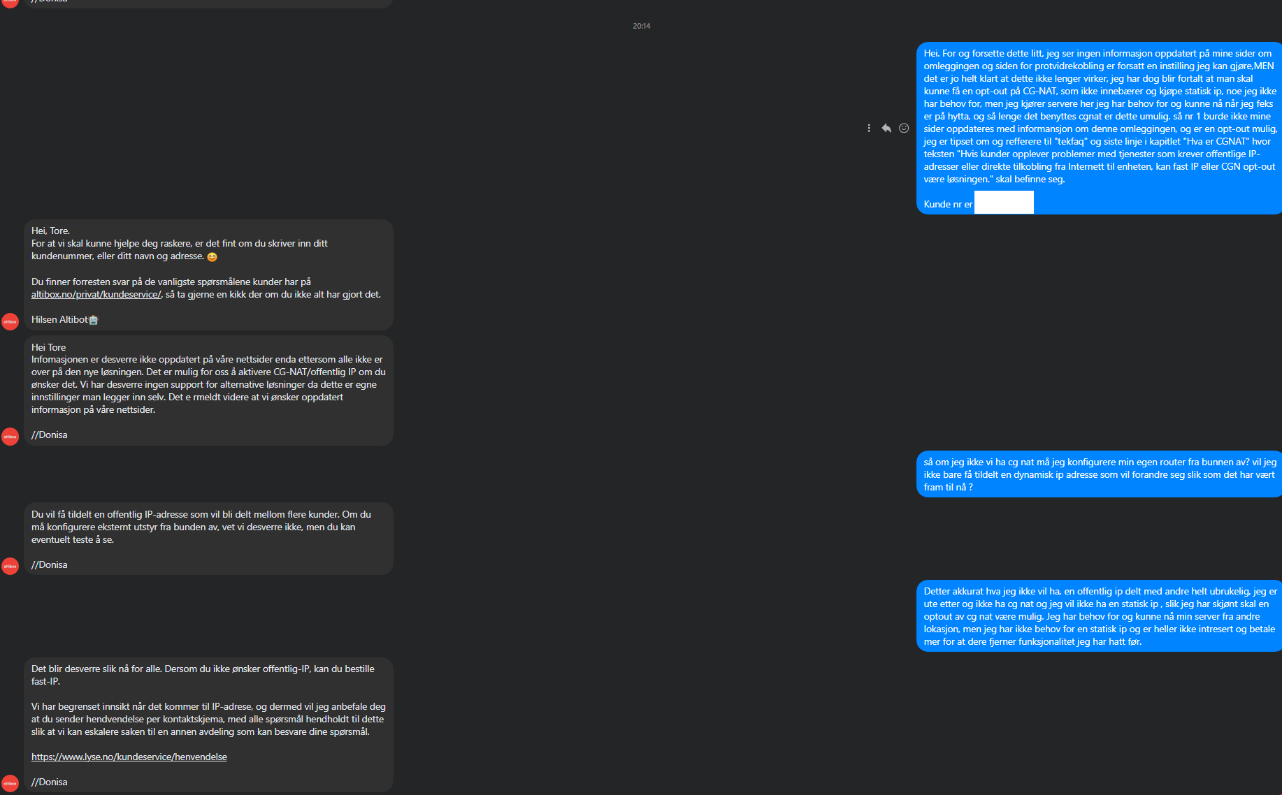

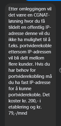

Mato Skrevet 1. mai Del Skrevet 1. mai ser altiboks ruller ut cgnat i stavanger i natt. skal bli spennende og se om man merker til det i det normale, er usikker på hvordan jeg skal få plexserveren som jeg har her hjemme til og virke på hytta uten og betale for en statisk ip. Lenke til kommentar
trrunde Skrevet 1. mai Del Skrevet 1. mai Dersom du er avhengig av offentlig ip, men ikke bryr deg om den er fast så kan du bare ringe inn og be om cgnat-optout Koster ikke noe. 1 Lenke til kommentar
Mato Skrevet 1. mai Del Skrevet 1. mai trrunde skrev (1 time siden): Dersom du er avhengig av offentlig ip, men ikke bryr deg om den er fast så kan du bare ringe inn og be om cgnat-optout Koster ikke noe. ikke det kundeservise sier til meg Dynamisk ip blir ikke mulig etter i natt, alle former for port forwarding vil og være umulig Lenke til kommentar
trrunde Skrevet 1. mai Del Skrevet 1. mai Kundekonsulenten du har snakka med har tydeligvis ikke vært oppdatert, for det de sier er direkte feil. Det kom krav ifra myndighetene på at kunder kunne velge å ikke havne bak cgnat, men da uten fast ipv4 adresse, dette måtte være implementert innen 01. mars 2023 Sms var også klønete formulert synes jeg, kunder på cgnat får jo ikke en offentlig adresse, cpe / egen router blir tildelt en ipadresse innenfor 100.64.0.0/10 på wan interfacet, og all trafikk untatt det som skal til altibox datacenter blir routa via en boks som nater trafikken, intern trafikk til altibox datacenter er ikke nated derfor vil en cgnat kunde få forskjellig resultat på http://ip.altibox.no og http://ipadresse.no 1 Lenke til kommentar
Mato Skrevet 2. mai Del Skrevet 2. mai trrunde skrev (17 timer siden): Kundekonsulenten du har snakka med har tydeligvis ikke vært oppdatert, for det de sier er direkte feil. Det kom krav ifra myndighetene på at kunder kunne velge å ikke havne bak cgnat, men da uten fast ipv4 adresse, dette måtte være implementert innen 01. mars 2023 Sms var også klønete formulert synes jeg, kunder på cgnat får jo ikke en offentlig adresse, cpe / egen router blir tildelt en ipadresse innenfor 100.64.0.0/10 på wan interfacet, og all trafikk untatt det som skal til altibox datacenter blir routa via en boks som nater trafikken, intern trafikk til altibox datacenter er ikke nated derfor vil en cgnat kunde få forskjellig resultat på http://ip.altibox.no og http://ipadresse.no er et utkipp fra en legere facbook chat jeg hadde med de i går, i starten av chaten hadde de ikke en gang oversikt over "opgraderingen" som skulle skje og hva den innebar. finnes det en side jeg kan refferere til angående opt-out ? regner med det da er snakk om dynamisk ip slik man hadde før altså den bytter i ny og ne, har null behov for statisk ip da det eneste jeg vil kunne benytte meg av er Plexserveren min når jeg drar på hytta, samt torrent remote så jeg kan starte torrents på datan hjemme via mobilen. begge disse slutter og virke med cgnat Lenke til kommentar
trrunde Skrevet 2. mai Del Skrevet 2. mai Har ikke funnet noen offentlig tilgjengelige sider med info om det, men kundebehandleren kan gå til "tekfaq" og søke på "Hva er CGNAT" siste linjen på artikkelen "Hvis kunder opplever problemer med tjenester som krever offentlige IP-adresser eller direkte tilkobling fra Internett til enheten, kan fast IP eller CGN opt-out være løsningen." Ved opt-out så vil ipadressen kunne endre seg ja, en kan så bruke ddns tjenester for å et oppdatert dns navn å gå til. Lenke til kommentar
Mato Skrevet 2. mai Del Skrevet 2. mai (endret) ja normal kundeservice kunne ivertfall ikke hjelp, vet ikke hvor mye vits det er og prøve vidre i systemet. jeg er sikkert merket som plagsom kunde internt i systemet nå ^^ Endret 2. mai av Mato Lenke til kommentar
Slaps Skrevet 2. mai Del Skrevet 2. mai Tror du har vært uheldig med kundebehandleren. Det gikk sømløst når jeg kontaktet dem for å opte ut av CGNAT. Samtalen gikk noe slikt: Jeg: Hei, jeg ønsker å opte-out av CGNAT. Kan dere hjelpe meg? Kundebehandler på chat: Da har du fått opt-out fra CGNAT. Er det noe mer jeg kan hjelpe deg med? Jeg: Nei takk, men takk for hjelpen! Lenke til kommentar
Mato Skrevet 3. mai Del Skrevet 3. mai Slaps skrev (22 timer siden): Tror du har vært uheldig med kundebehandleren. Det gikk sømløst når jeg kontaktet dem for å opte ut av CGNAT. Samtalen gikk noe slikt: Jeg: Hei, jeg ønsker å opte-out av CGNAT. Kan dere hjelpe meg? Kundebehandler på chat: Da har du fått opt-out fra CGNAT. Er det noe mer jeg kan hjelpe deg med? Jeg: Nei takk, men takk for hjelpen! jeg har sendt inn fårespørsel på linken jeg ble henvist til, jeg ser i en annen tråd om samme tema at de skal være pålagt og tilby dynamisk ip til de som fårespør dette av nkom, så jeg refferetre til dette i fårespørseln min, får se om det fører fram til noe. Lenke til kommentar
