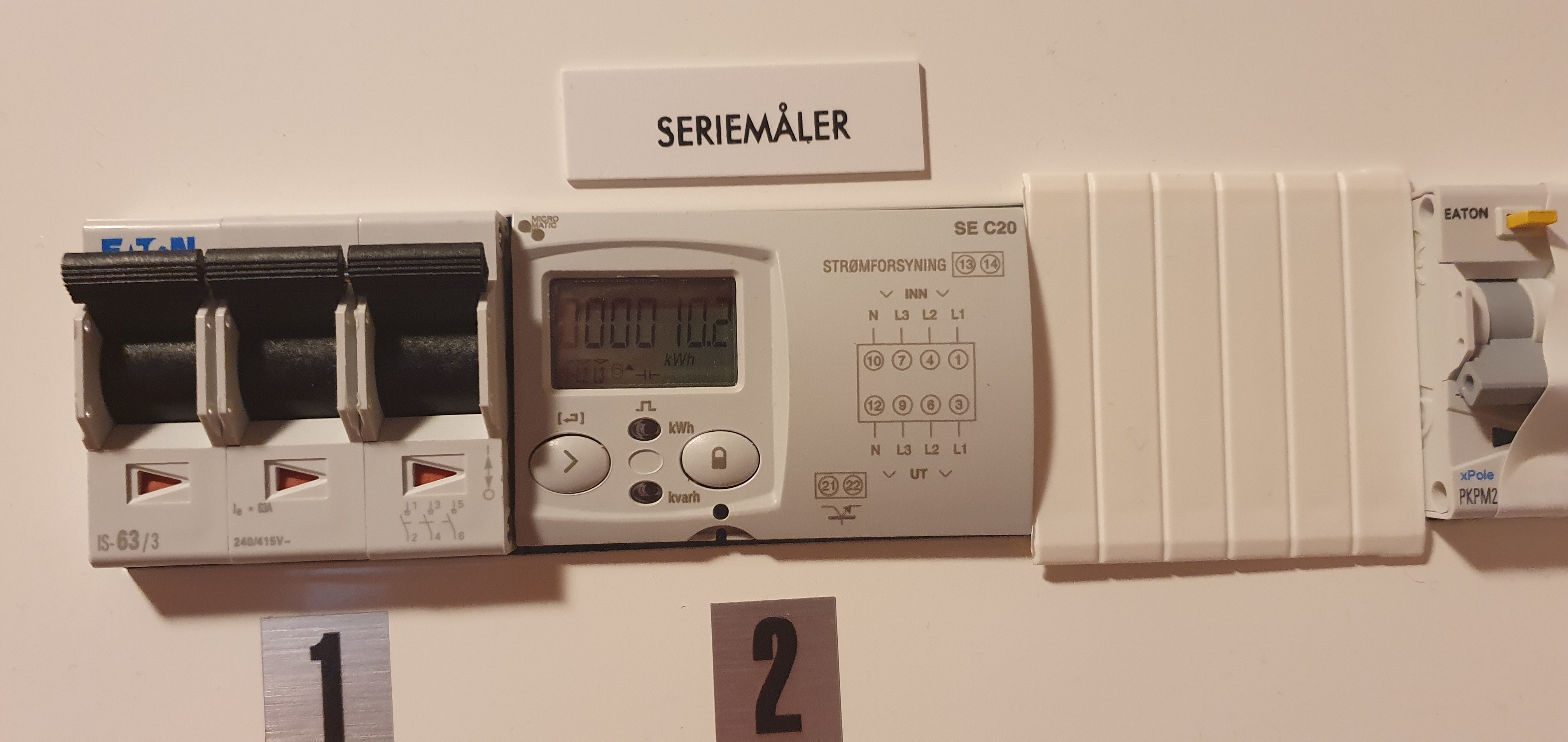

Jeg bor i en leie hybel, og har avtalt med utleier at jeg skal betale for strømmen fremover, før var et inkludert i leien, og prøver at beregne cirka månedsforbruk.
Utleier har renovert hele el nettet i hybelen og har satt opp denne strømmåler. kWt-måler SE-C20 i eget skap i hybelen.
ligger ved et bilde etter 3 dages bruk av måleren.
Er det det samlet forbruk inntil videre på måleren eller hvordan skal den leses av.

Storm Shadow skrev (51 minutter siden):
Så jeg  har brukt for ca. 10 kroner inntil videre ?
Ja, typisk pris er en krone pr kWh. Men de siste månedene har prisen vært rundt 4-5 øre for strøm (pluss tillegg avhengig av strømavtale). Nettleien kommer også i tillegg, er typisk rundt 50 øre pr kWh. Pluss fastledd.
Gjør det til en vane å lese av og ta vare på tallet en gang i måneden, så får du kunnskap om forbruket over tid.
