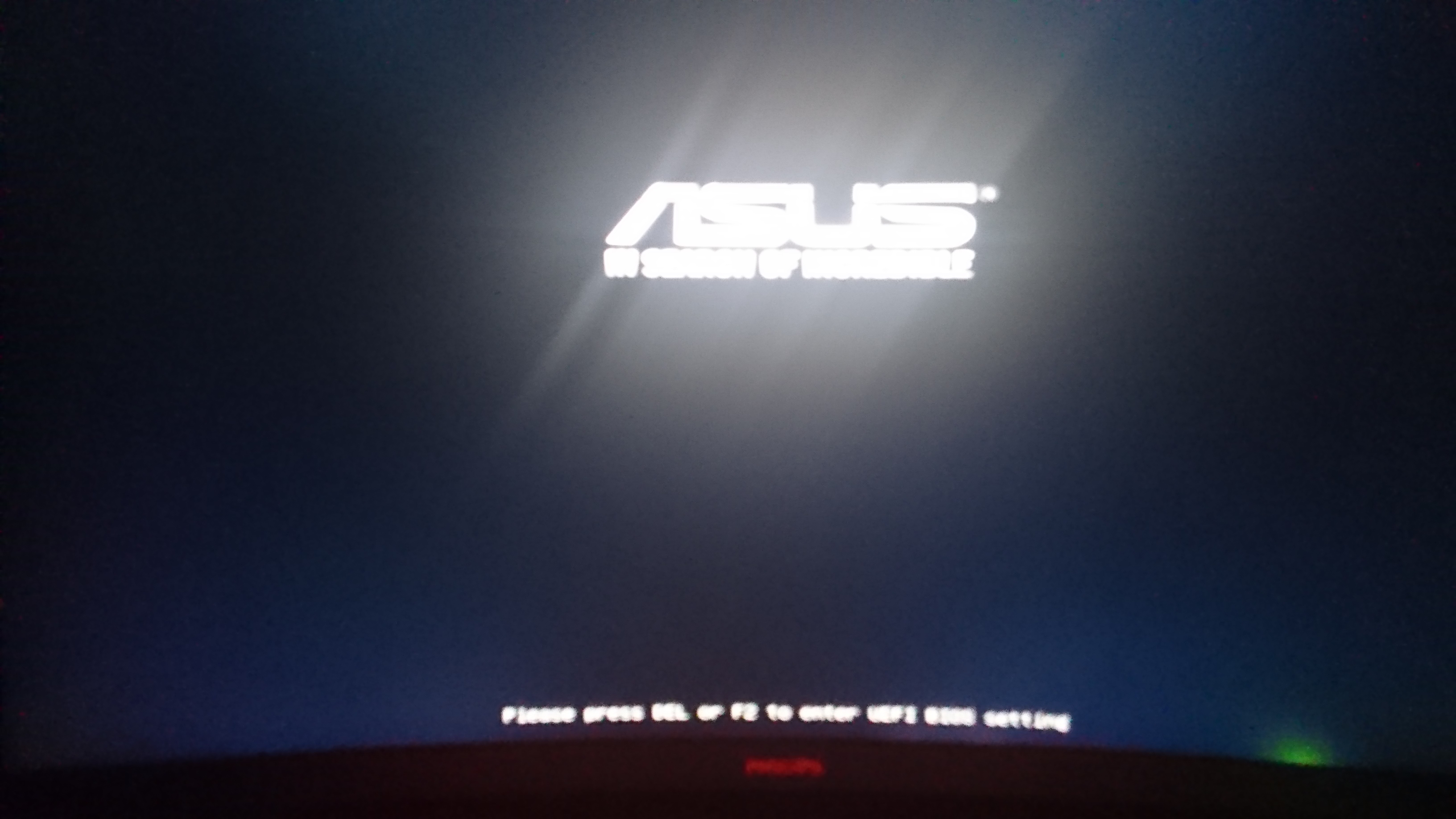

Oj81 Skrevet 10. august 2020 Del Skrevet 10. august 2020 Hei. Jeg beklager at titelen jeg har valgt kansje ikke er helt perfekt, men jeg vet ikke hva annet jeg skal skrive. Jeg har en maskin som antageligvis har vært veldig gammel å utdatert i noen år allerede. Den har fungert bra til mitt bruk som har vært youtube, div kontor arbeid, noe spilling i ledige stunder(far cry) å selvfølgelig hbo/netflix. Maskina har stått på mer eller mindre 24/7 i ganske mange år, stortsett bare vært av i forbindelse med div strømbrudd å et par ferieturer, utover det har den stått på klar til bruk. Maskina består av et jævla svært kabinett av typen coolermaster cosmos. Hovedkort Asus x99 deluxe. Cpu intel i7 5820k@ 3.3ghz, speed 3300 mhz. 16384 mb ddr4-2133 ram. 2 stk ssd. En for os å en for alt det andre.. Psu er en AX860i. Skjermkort er et geforce gtx 970 prudusert av inno3d ichill. Helt standard tastatur å mus med lys. Når jeg nå prøver å starte maskina så kommer jeg rett inn i uefi bios shiten, å når jeg lagrer å avslutter kommer jeg tilbake til uefi ganske snart. Et par ganger har skjermen også gått i svart å blitt stående i svart i flere timer frem til jeg trykker på svenskeknappen eller slår av stømforsyninga. Skjermkortet har ved et par anledninger støyet en del spesielt ved oppstart av maskina. Dette er noe av grunnen til at maskina sjelden har blitt slått av. Så det ville ikke overaske meg om det er skjermkortet som lager problemer. Cpu er forøvrig væskekjølt. Så er spørsmålet da. Kan jeg fremdeles bruke noe av det jeg har? eller er det så utdatert at jeg må kjøpe en masse nytt? Takker å bukker for alle svar. Lenke til kommentar https://www.diskusjon.no/topic/1880662-ser-ut-som-jeg-trenger-noe-nytt-maskina-virker-ikke/

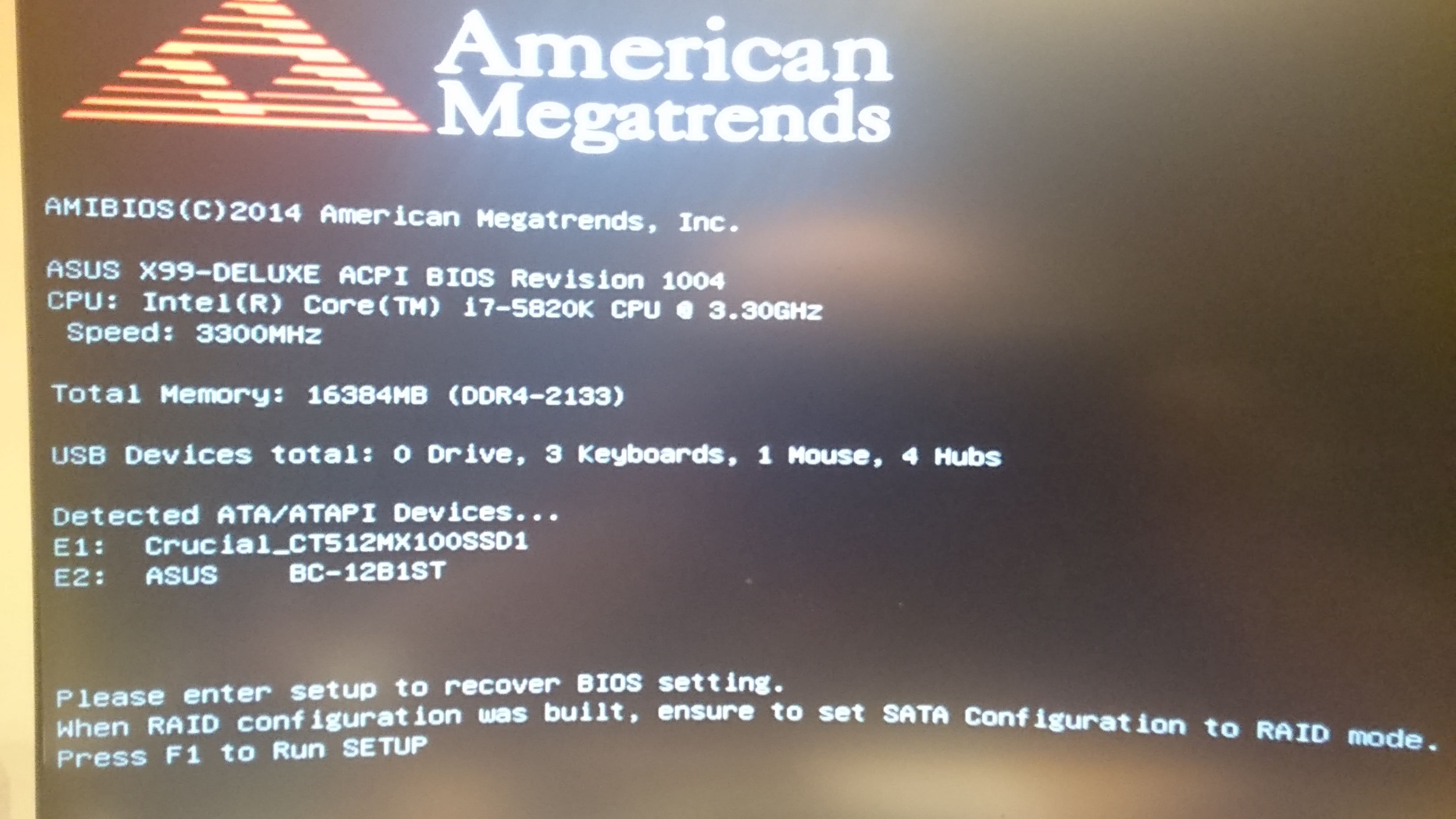

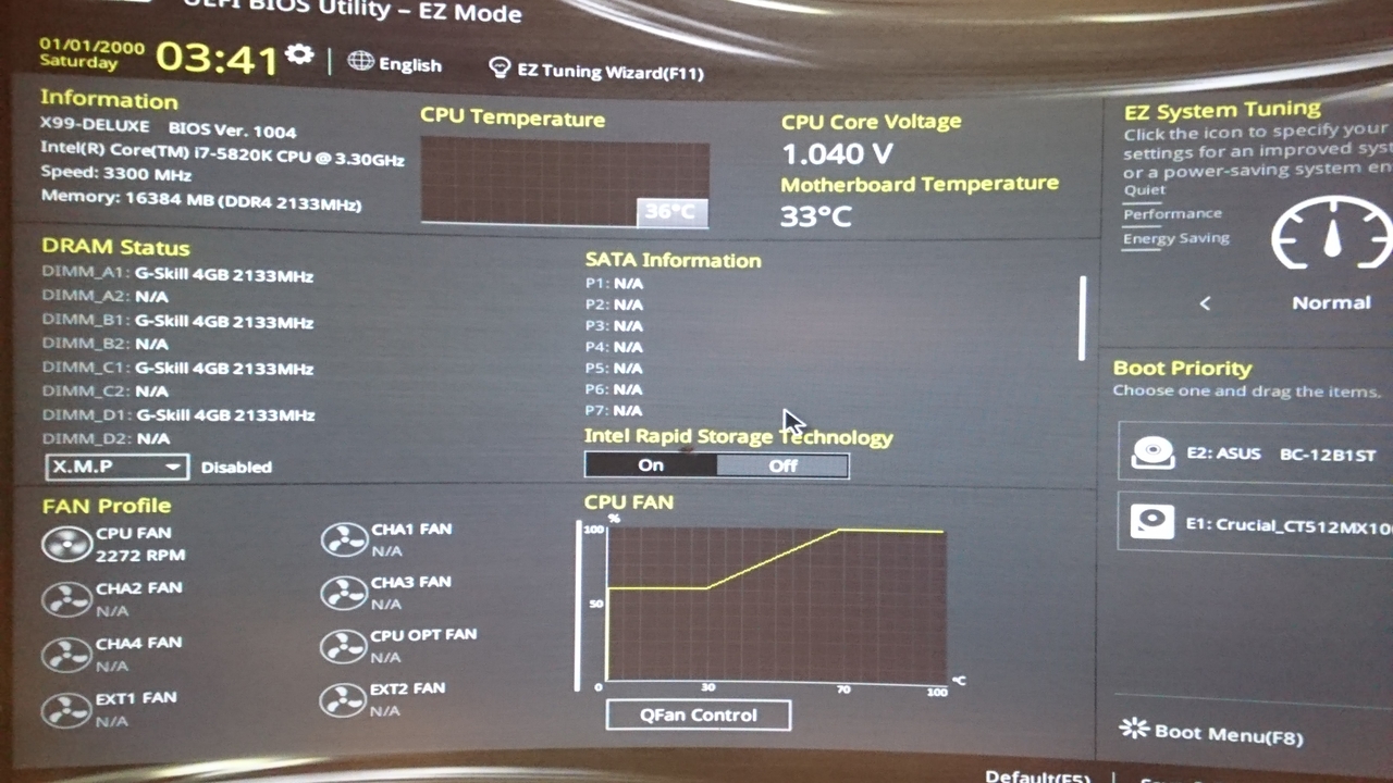

Oj81 Skrevet 10. august 2020 Forfatter Del Skrevet 10. august 2020 Starter med ASUS IN SEARCH OF INCREDIBLE. For så å få beskjed om at jeg må inn i bios. Inne i bios er det ikke mye jeg får endra på, eller om jeg endrer noe så er det tilbakestil neste gang jeg drar ut kontakta eller trykker resett. Lenke til kommentar https://www.diskusjon.no/topic/1880662-ser-ut-som-jeg-trenger-noe-nytt-maskina-virker-ikke/#findComment-25489488

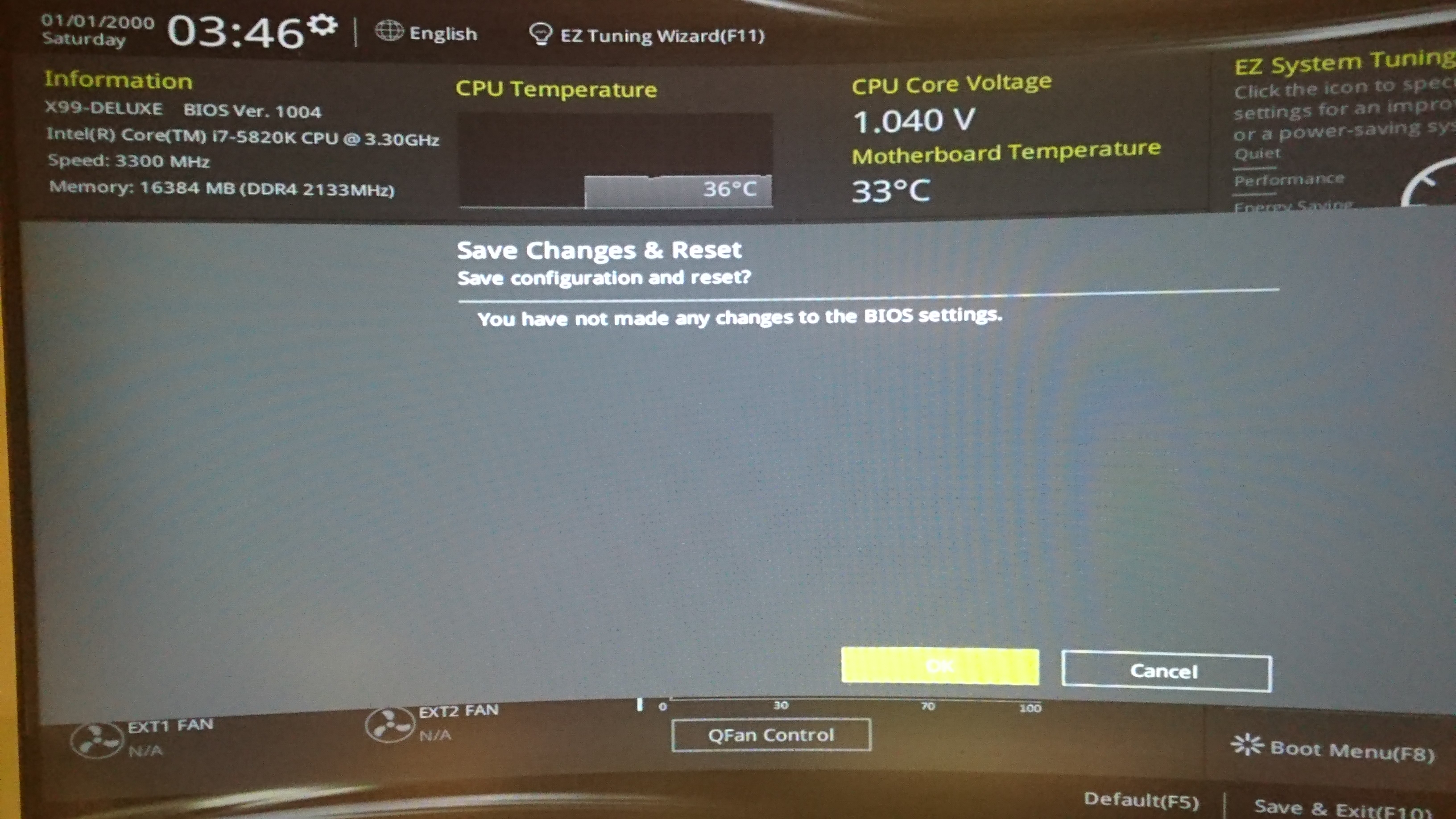

Oj81 Skrevet 10. august 2020 Forfatter Del Skrevet 10. august 2020 Når jeg lagrer å resetter så blinker skjermen åsså er jeg tilbake i bios igjen, å sånn holder jeg på. Lenke til kommentar https://www.diskusjon.no/topic/1880662-ser-ut-som-jeg-trenger-noe-nytt-maskina-virker-ikke/#findComment-25489490
Cipher Panda Skrevet 10. august 2020 Del Skrevet 10. august 2020 Redundante deler (disk i dette tilfellet) er som oftest lurt for feilsøking. Uansett, i mellomtid kan du forsøke å ta ut en og en minnebrikke i et forsøk på boot. Lenke til kommentar https://www.diskusjon.no/topic/1880662-ser-ut-som-jeg-trenger-noe-nytt-maskina-virker-ikke/#findComment-25489491
Oj81 Skrevet 10. august 2020 Forfatter Del Skrevet 10. august 2020 Tok ut disk 1. Da boota den ikke i det hele tatt. Det samme skjedde da jeg tok ut disk 2. Lenke til kommentar https://www.diskusjon.no/topic/1880662-ser-ut-som-jeg-trenger-noe-nytt-maskina-virker-ikke/#findComment-25489492

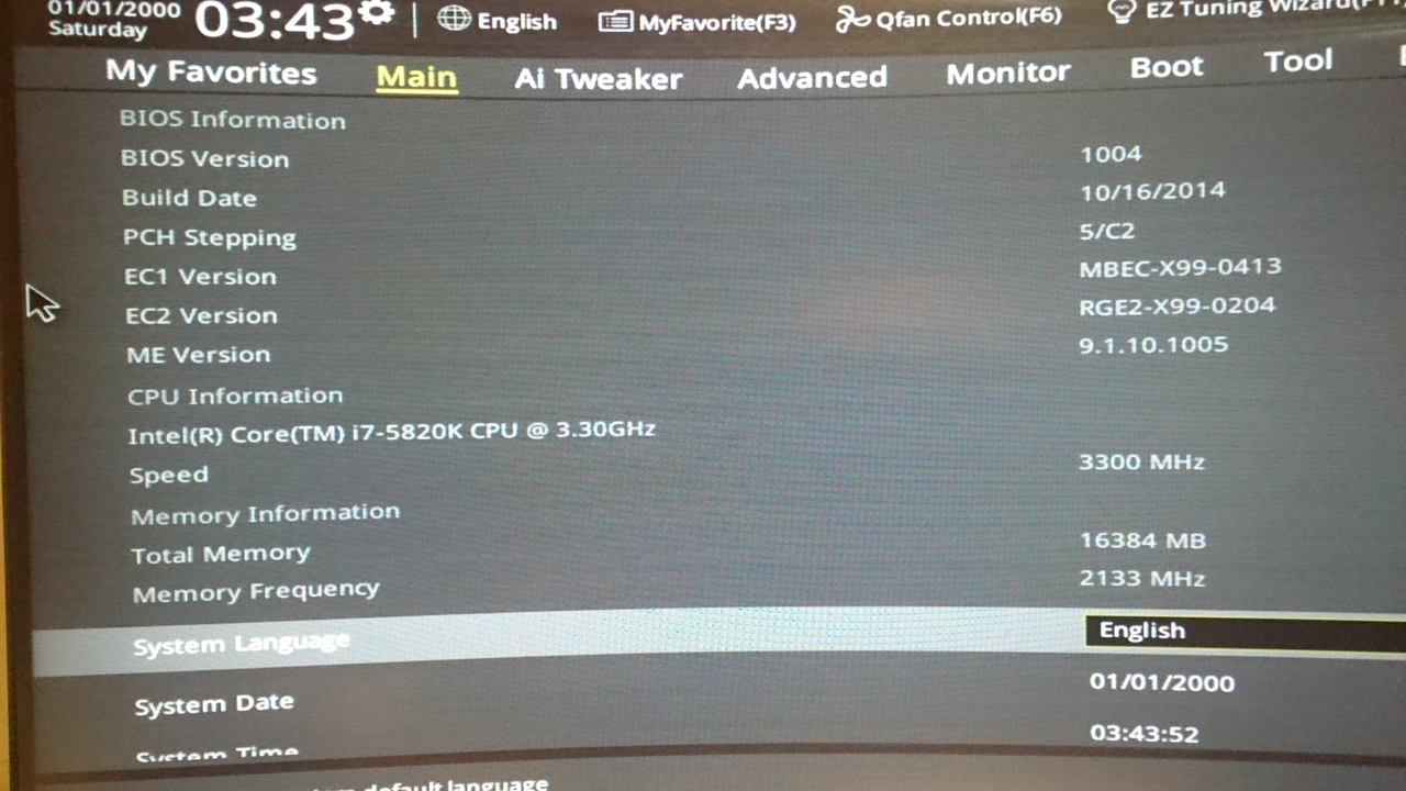

Oj81 Skrevet 10. august 2020 Forfatter Del Skrevet 10. august 2020 Da har jeg ved hjelp av en it mann funnet ut at disken som windows ligger på er død. Mens vi holdt på å teste så oppdaterte vi også bios. Bios var fra 2014. Lenke til kommentar https://www.diskusjon.no/topic/1880662-ser-ut-som-jeg-trenger-noe-nytt-maskina-virker-ikke/#findComment-25490529
