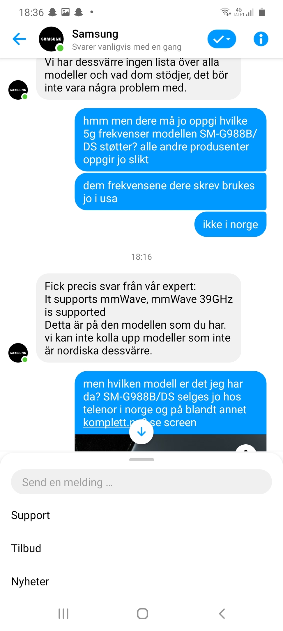

Ja det er litt merkelig var samsung sin support som skrev at den støttet dem frekvensene der, er veldig usikker nå på om den kommer til å støtte 5G i norge overalt men klarer ikke få noe fornuftig svar forutenom at komplett selger den samme telefonen og Zeroni13 bekreftet jo også at han har samme modellnr kjøpt i en telenor butikk.

Fikk svar fra samsung sin support
Din mobil stötter dessa : 2, 5, 41, 66, 71, 260, 261 SA/NSA/Sub6/mmWave
Noen som vet hvilken 5G bånd Telenor og Telia bygger på i Norge?
Dårlig svar fra Samsung, det der er bare hentet rett fra gsmarena ser det ut som. Modellene vi har støtter ikke mmWave hvertfall.

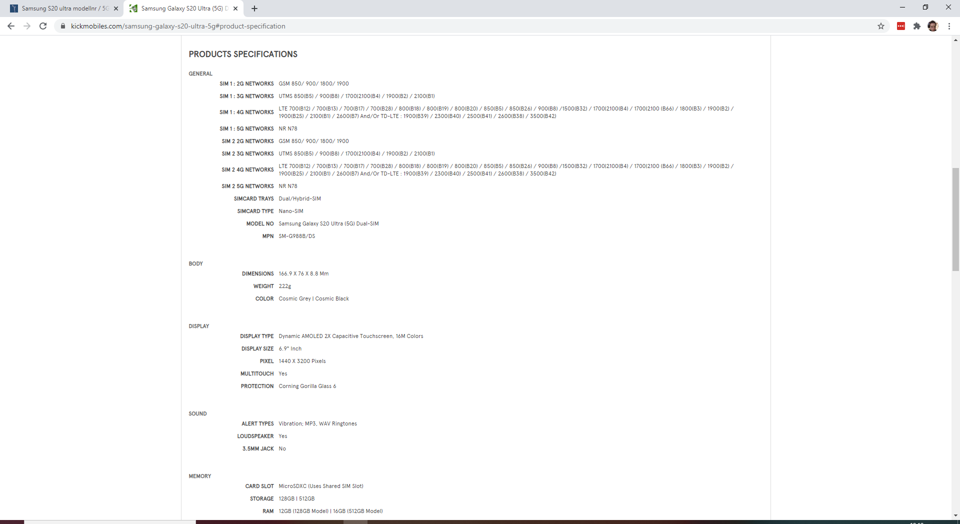

Fant noe mer her står kun bånd N78 er støttet på modellen SM-G988B/DS som forøvrig fikk jeg bekreftet at det er det telenor bruker i oslo nå på 5g men dem skal jo bruke flere frekvenser ettervært så det vil da bety at vi som har kjøpt SM-G988B/DS vil få dårligere 5G dekning fordi vi kun får dekning på 3500mhz frekvensen?1916342040_Skjermbilde2020-08-0519_19_51.thumb.png.3f061021902e0044b73c53db757b52e2.png
