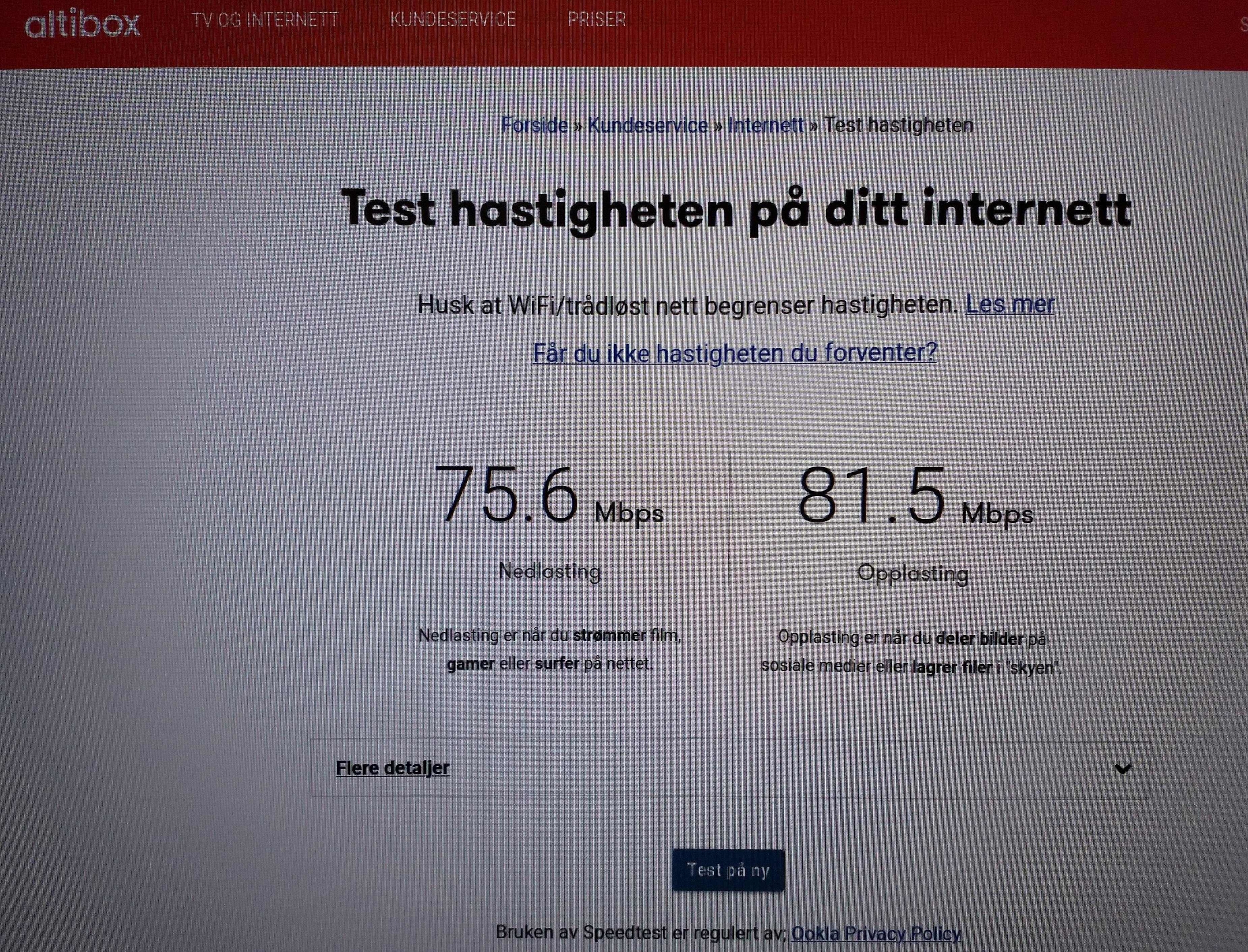

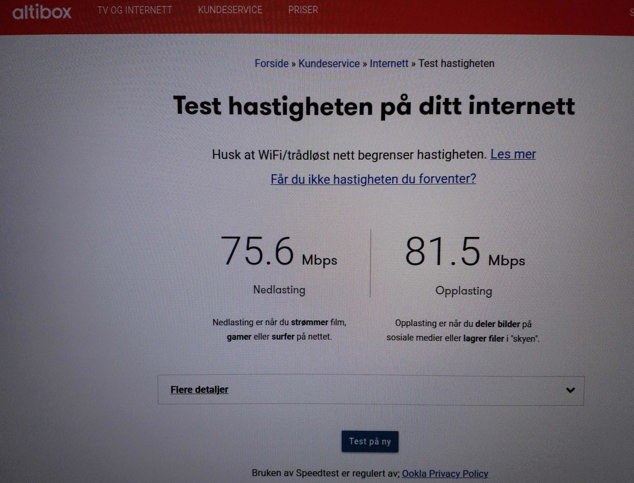

G Skrevet 12. juli 2020 Forfatter Del Skrevet 12. juli 2020 (endret) On 7/11/2020 at 12:14 AM, Zisum said: Du har ikke smart Connect på? Sitter på AX6000 selv og det ble my krøll fordi 2.4ghz ble valgt hele tiden og da fikk jeg ikke noe fart SmartConnect står på (er sikkert default setting). Quote Smart Connect Select this checkbox to enable smart connect. This function helps devices run faster by assigning them to best wireless bands based on actual conditions to balance network demands. Ok, la meg poengtere et vesentlig poeng med problemstillingen. 1. Jeg har eliminert bort andre feilkilder, ned til en enkelt PC. Altså alt annet utstyr fungerer på 80/80 hastighet. 2. Jeg har fått 16/2 fart på alt fra WiFi, LAN (ethernet) og USB Ethernet dongle, på en og samme problem-PC. Veldig snodig båndbreddebegrensning. En support har foreslått en slag refresh av nettverkskort. Hjalp heller ikke på Windows 10. I dag orket jeg å lage meg en Linux Mint USB minnepenn, og boot'et fra den. Da får denne problem-PC'en nesten 80/80 hastighet under Linux. Så det er et Windows-relatert problem. Nok en feilsøking unnagjort. Heldigvis så slipper jeg å måtte be om RMA for hardware. Det er et ork det også. Se her, fra Linux Mint: Endret 12. juli 2020 av G Lenke til kommentar
