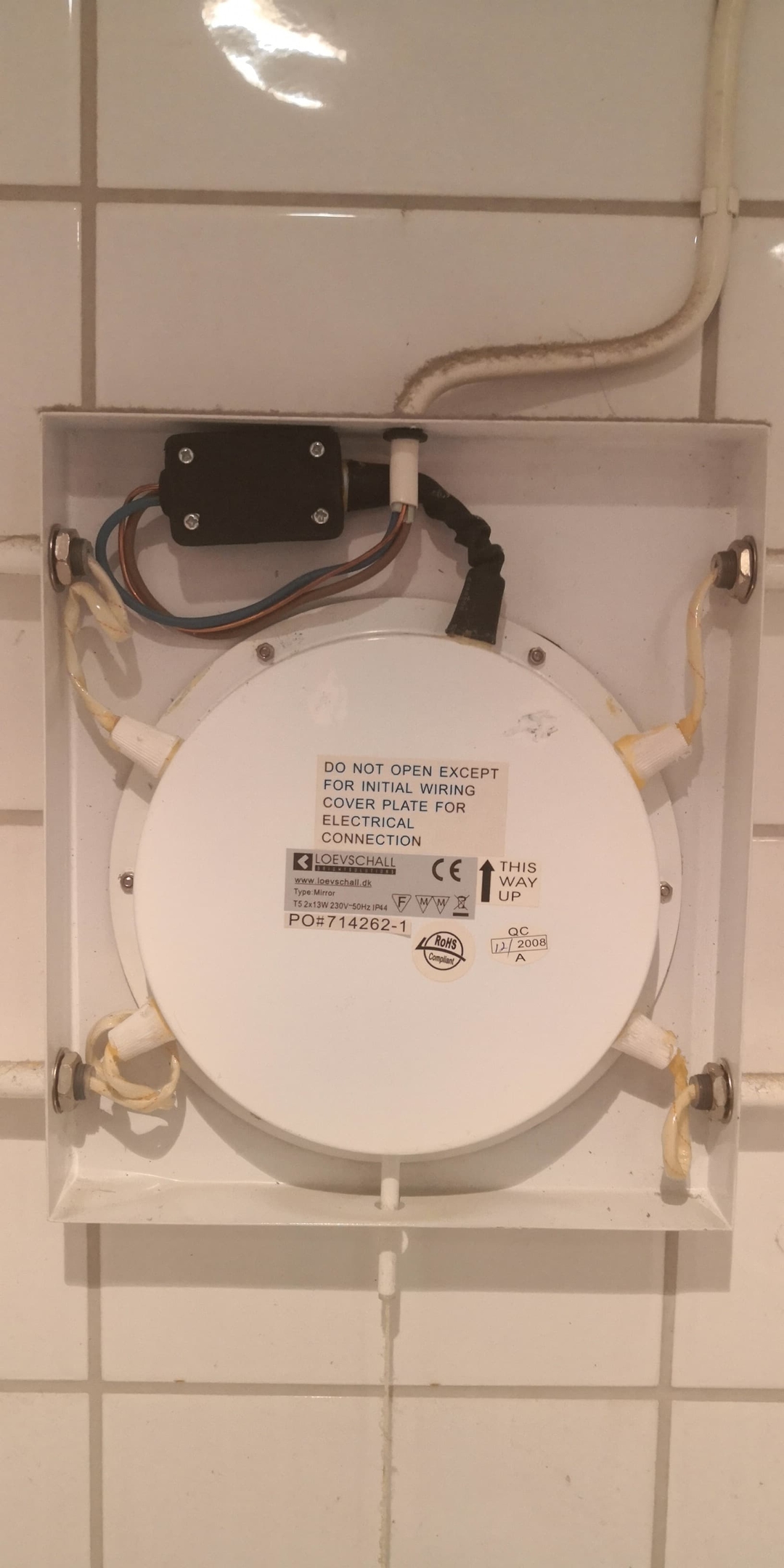

Jeg har et speil på badet med to lysrør inni.
Byttet lysrør for rundt 3 måneder siden, men nå vil dem ikke tenne mer, det kommer et "glimt" men så slukner det igjen.
Legger ved et bilde av "armaturen" innvendig og en video av hva som skjer:
105622876_278265746853779_838886628469639688_n.thumb.jpg.90cb7bc4fe6d82ab30b01c281d44cd9e.jpg

10 minutes ago, RAVKØM said:
Du skiftet tennerne samtidig?
Det er ingen tennere ved selve rørene.
9 minutes ago, grovetussen said:
Det er ikke tradisjonelle tennere i denne armaturen, men elektronisk tenner. 99% sikkert at den har røket. Har byttet en del av den typen speilskap der. Ikkje gale at den har vart i 12 år ?
Hei!
Så da forstår jeg det riktig som at hele armaturen er røket og speilet(speil/m lys) må byttes og kan ikke repareres?
Vet du hvor mye sånt koster? Dette fulgte med min leiligheten, hehe. ?

Kimelimm skrev (26 minutter siden):
Hei!

Jepp, disse skal være med lys og alt ja.
