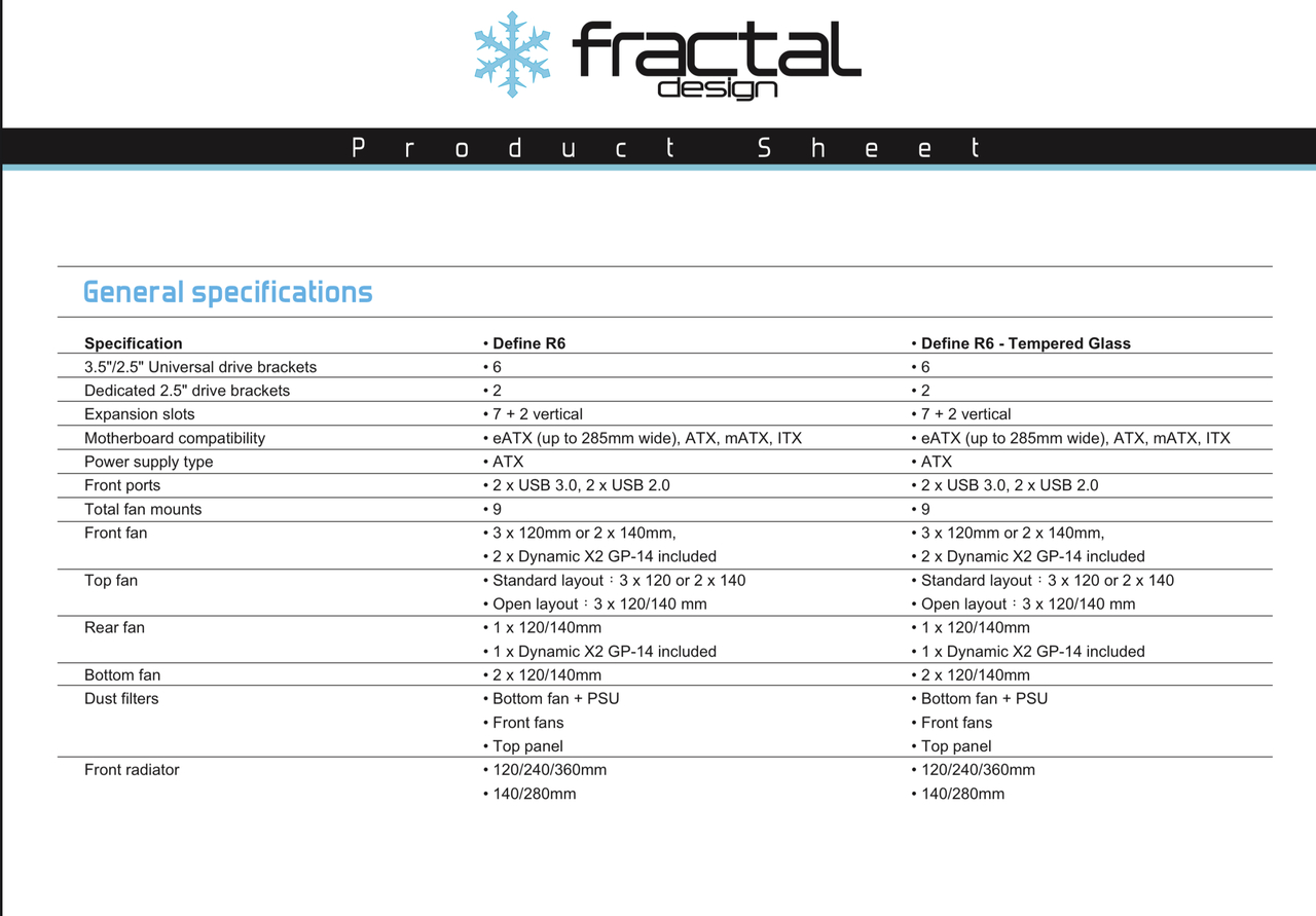

R6 er romslig og lett å bygge i. Byggekvaliteten er ikke 100 %, men den er helt innenfor på et kabinett til ~1500 Kr.

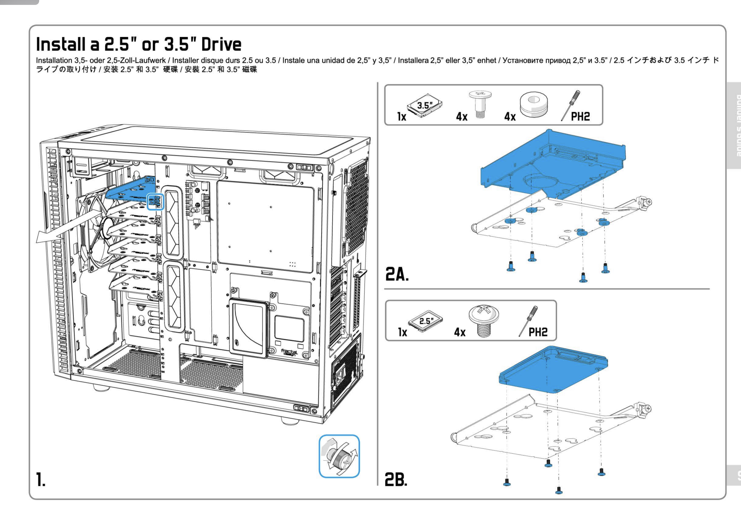

Jeg gikk selv for Define R6 da jeg bygde min nye PC, og det kabinettet har støtte for opptil 11 stk. 3,5" harddisker (pluss 4 stk. 2,5").
Det følger med diskskuffer for 6 stk. 3,5"-enheter og 2 stk. 2,5"-enheter, men flere kan kjøpes som 2-pakninger.

Noctua NF-A14 PWM er et annet viftealternativ hvis du vil ha noe stillere. Define R6 tar 2 stk. 140 mm / 3 stk. 120 mm front, pluss 1 stk. 120 / 140 mm bak. R6 har medfølgende 3 vifter ferdig montert.
