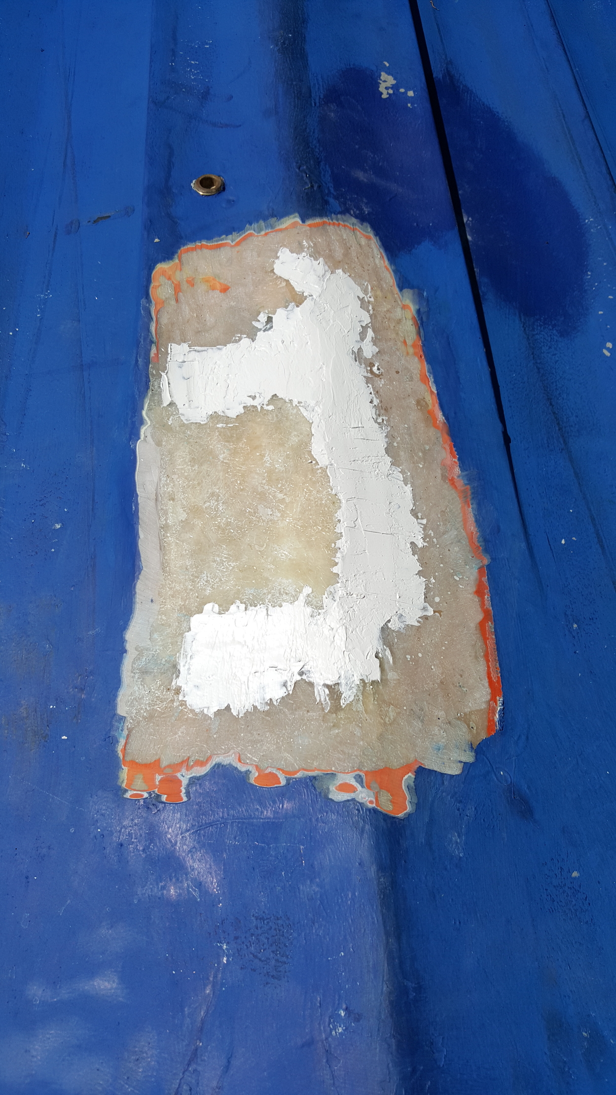

Hei har en 14 fot båt med dobbel bunn. Det er sprekk helt bakerst under. Hvordan skal jeg lappe dette sammen?
Kan jeg først bruke gelcoat for å tette igjen hullet også bruke glassfiber remse med flere lag ? Trenger hjelp??!
Og det blå er det bunnstoff ? Jeg vil malle dette sort ? Hva trenger jeg?

Nei, du bør ikke bruke gelcoat for å lappe hullet.
Du bør slipe ned et område som er dobbelt så stort som sprekken (minst), og så må du få bort all den hvite guffa som er i sprekken - så ruller du over med polyster, og legger på glassfiber i 4-5 lag iallefall - begynn med en stripe som bare dekker sprekken +2-3cm, og legg på større lapper for hvert lag. - vurder selv antall lag ift tykkelsen du får. - Når dette er herdet kan du male over med gelcoat.
https://www.maritim.no/glassfiber-og-polyester
Bunnstoffet matter du bare ned og maler over med sort bunnstoff.
