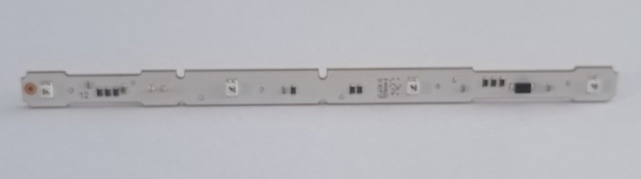

Det dukket opp et helt annet problem her. En lampe med 4 stk LED virker ikke i det hele tatt fordi en stk LED er defekt. Kan jeg gjøre noe lurt for å få de 3 som virker til å lyse? Hver LED har 4 ben. Den som ikke virker må fjernes, men hvilket triks kan gjøres for å få resten av lampa til å virke?

Du kan vel enten sette på en ny led, eller evt. lodde en bro mellom pluss og minus på kontaktpunktene til led'en som ikke funker. Så lenge dem er koblet i serie så går det bra. Bakdelen er at de resterende led diodene vil få noe høyere strøm gjennom seg og vil trolig ryke fortere.
Hvilke bein som er pluss og minus måler du deg frem til med multimeter. :)

mobile999 skrev (24 minutter siden):
Takk. Det fungerer ikke å lodde inn en liten motstand?
Jo, hvis du vet hvor mange watt disse diodene forbruker uten å brenne opp så kan du det. Men du må trolig bruke en ganske heftig motstand her. Er det 1W eller 2-3W led dioder så bør du bruke minst en 3W eller større motstand å disse er ganske store i størrelse.

mobile999 skrev (15 minutter siden):
Her er bilde av den:
Typisk maks strøm som en diode klarer er 20mA ved rundt 3V. Er det RGB diode så hver diode teoretisk trekke maks 20mA x 3V x 0.02A (20mA) = 0.06W.
åssen diode er det? Det kan hende jeg har som du kan få av meg som du kan lodde på...
