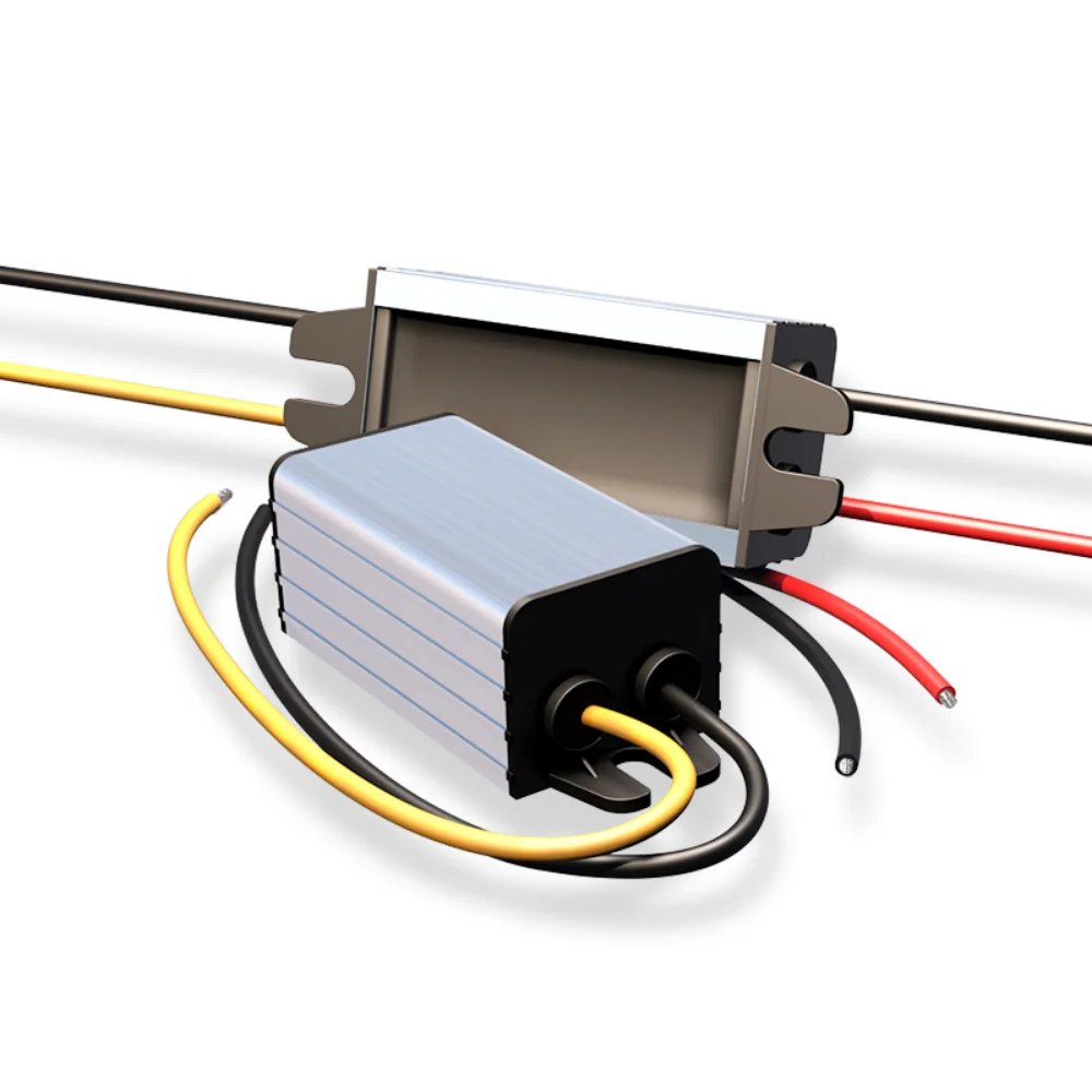

Jeg har tidligere nevnt at jeg skal oppgradere min gide gamle Ariens snøfreser med led lys. Den jeg har som jeg arvet etter min far som heter "Ariens 524" er rundt 20 år gammel og går som en klokke enda.

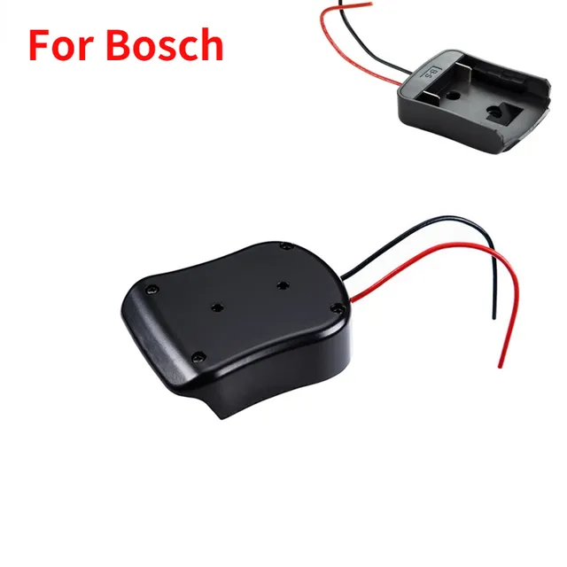

Jeg har gått berserk på AliExpress og kjøpt LED belysning samt brytere og et liten sak som viser spenningen på batteriet. Når jeg sier batteriet så mener jeg spenningen på drillbatteriet som jeg skal bruke eksternt for led belysningen da jeg har kjøpt et adapter til det batteriet. Det er nemlig ikke noe batteri på selve freseren.

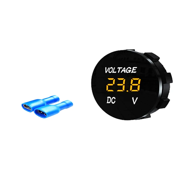

I praksis fungerer det slik at jeg skyver et drillbatteri på dette adapteret og uavhengig om bryteren for lysene er påslått eller ikke så viser voltmeteret spenningen på batteriet. Dette voltmeteret samt bryter etc. skal monteres til platen der girspak etc. er på freseren.

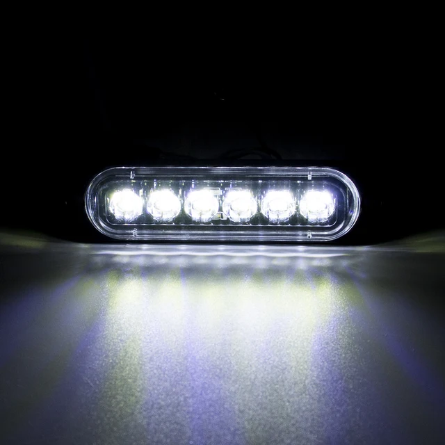

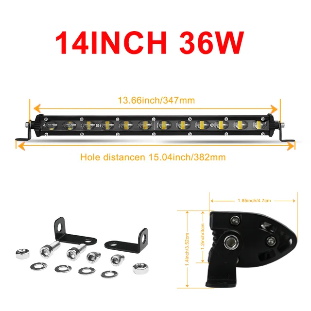

forran som hovedlys har jeg bestillt en 36W led bar som har en bredde på rundt 40 cm. Det skal monteres fremme rett over der knivene er. Så har jeg bestillt såkalte sidelys i fargen hvit på 3W. Et slikt lys på hver side av knivene forran på metallbeskyttelsen rundt knivene. Då får jeg også litt lys på sidene.
Jeg har bestillt flere slike 3W sidelys og jeg skal også bruke et som lyser opp der jeg går og et som lyser opp selve freseren i tillfelle jeg trenger å gjøre lett vedlikehold som sjekke olje, fylle bensin etc. i mørket. Dette lyset skal jeg kunne slå av alene.
Jeg har laget et kretskort for å enklere kunne koble ting sammen og dette kretskortet skal monteres i en 3D printet boks som har en størrelse på ca. 80x70mm og er 40mm høy. Her skal alt kobles sammen og ledninger loddes fast. Kretskortet skal få et lag med blank neglelakk som skal beskytte mot korrosjon etc.

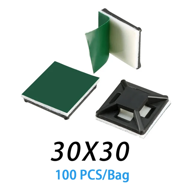

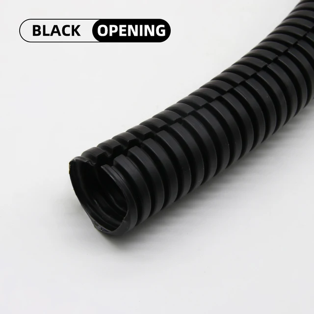

Alle kabler som går fra lysene fremme og bakover til boksen tres inn i et fleksibelt kabelrør og stripses til freseren og egne stripspunkter som jeg har kjøpt.
Dette blir på en måte et såkalt overkill prosjekt som gjøres for morroskyld. Behovet for slike lys er for min del ganske liten, men utrolig fett de to gangene i årene jeg trenger å frese snø etter jobb i stummende mørke.

Hovedlys:
Sidelys:
Spenningsregulator 12V:
Stripsfester:
Bosch 18V batteri adapter:
Voltmeter:

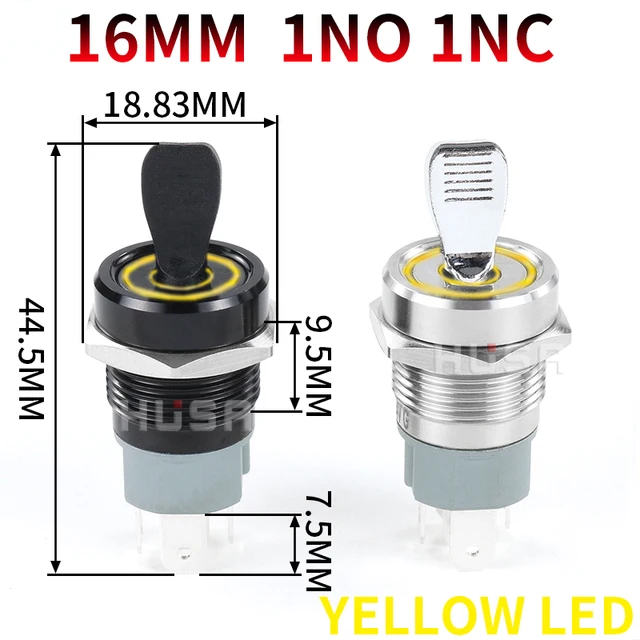

Bryter:
Kabelrør:
