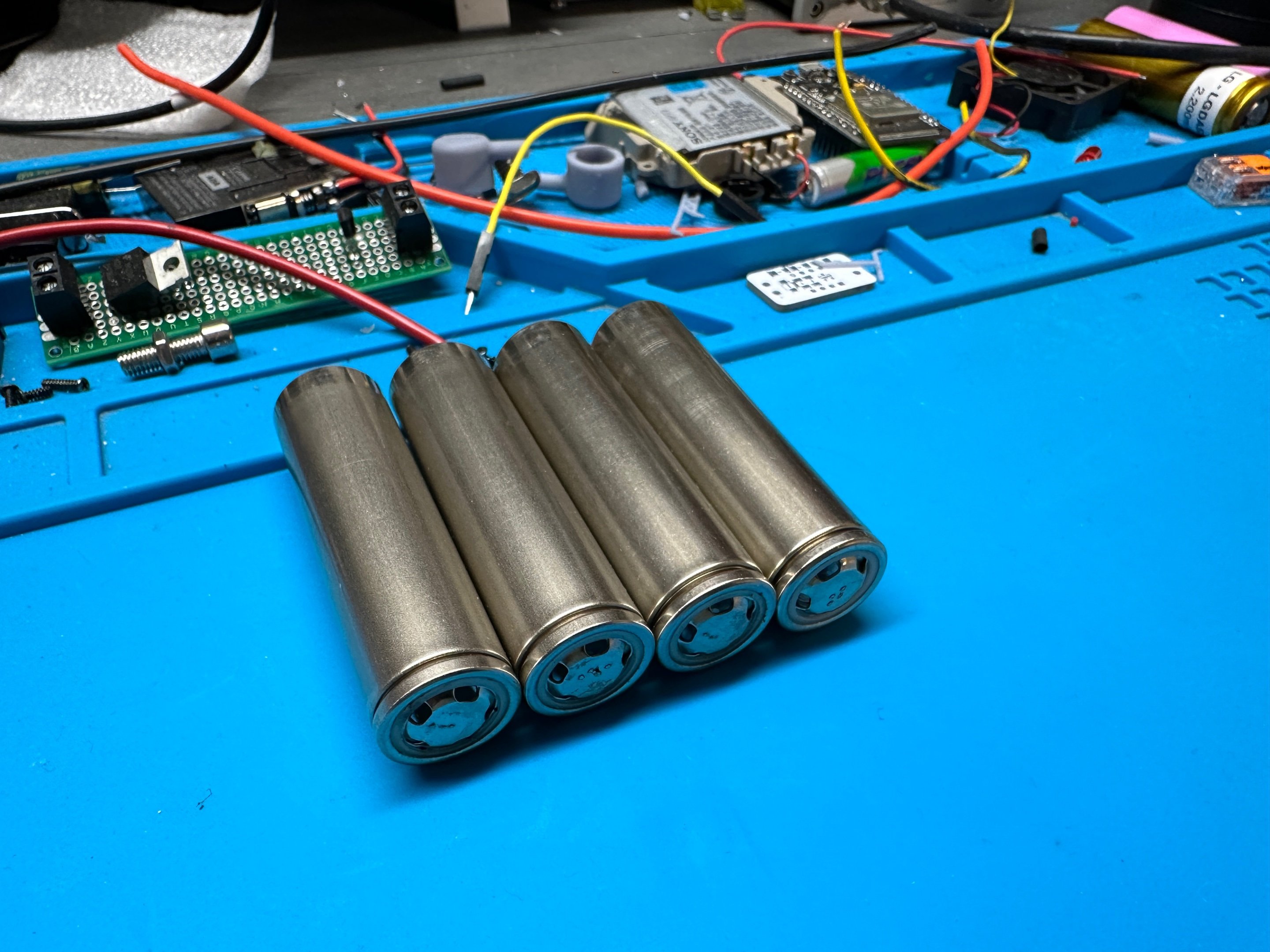

Bjerknez Skrevet 4. november 2023 Forfatter Del Skrevet 4. november 2023 Da har jeg akkurat gjort noe som jeg skulle gjort for lenge siden. Nemlig tømt furtebua for 18650 batterier som ikke har bestått godkjent testen etter å ha åpnet diverse batteripakker. Til sammen 121 stk. 18650 batterier +diverse lipo batterier etc. disse er teipet (isolert) og lagt i rød boks og satt ut klar for å bli hentet til uka. Å ha slike batterier i hus er IKKE noe som føles ok. De batteriene jeg har som jeg har tatt vare på er det lagt en del jobb i, så disse er lagret trygt. Alle er renset og pusset og alle har fått ny "wrapping" og er lagt i egne bokser. Dem er også ladet til rundt 3.7V som er nominell spenning på de fleste 18650 batterier. Men de andre batteriene som jeg skal kvitte meg med har liksom bare ligget i en pappeske. Har tenkt på dette lenge og hatt litt dårlig samvittighet, men nå er dem altså ute av huset for godt 1 Lenke til kommentar

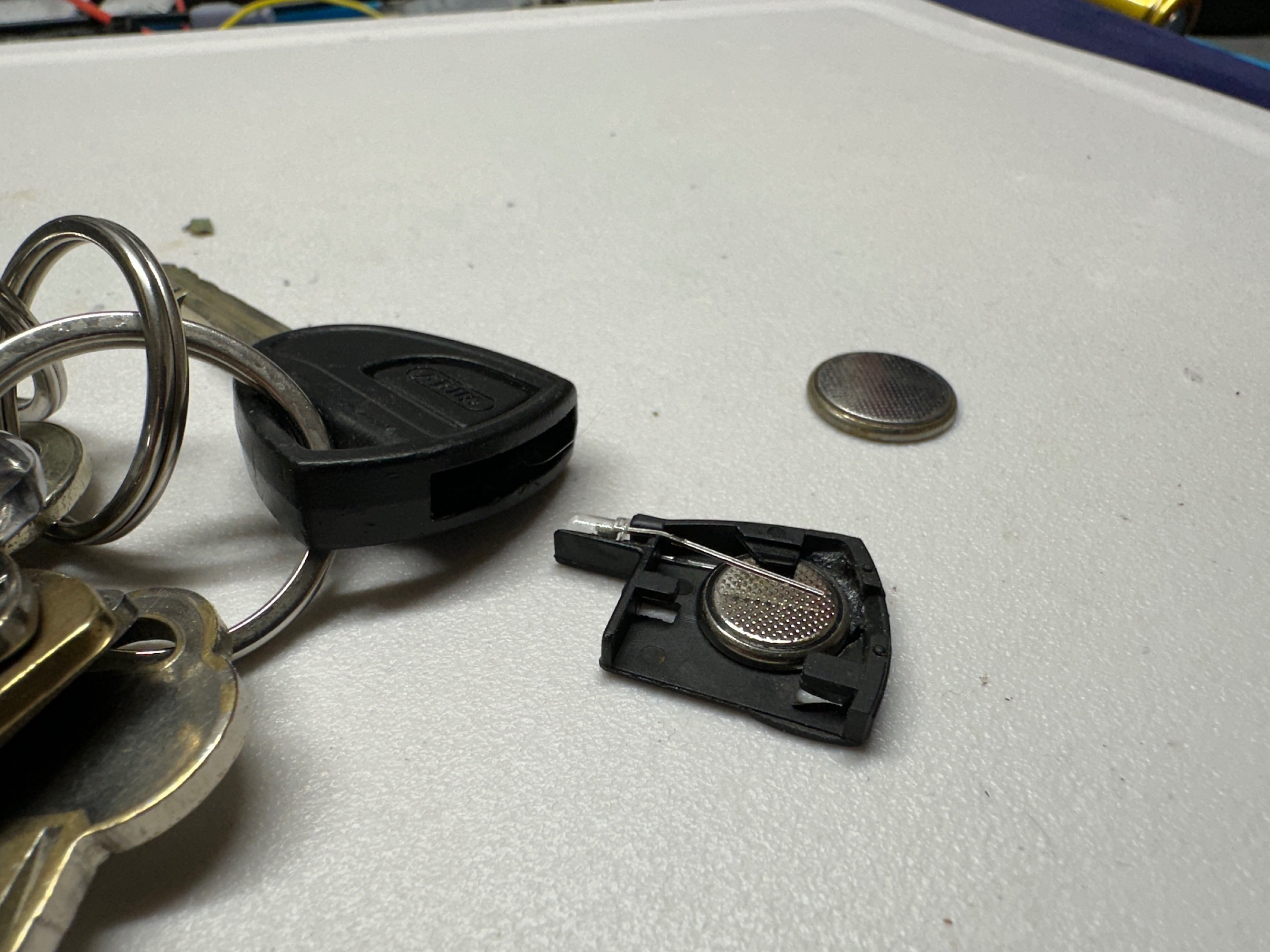

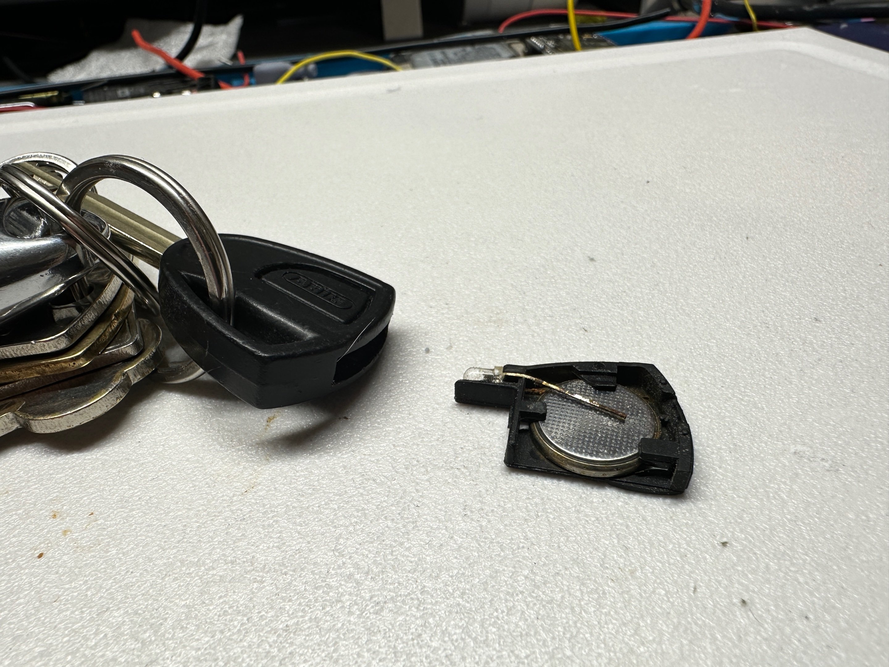

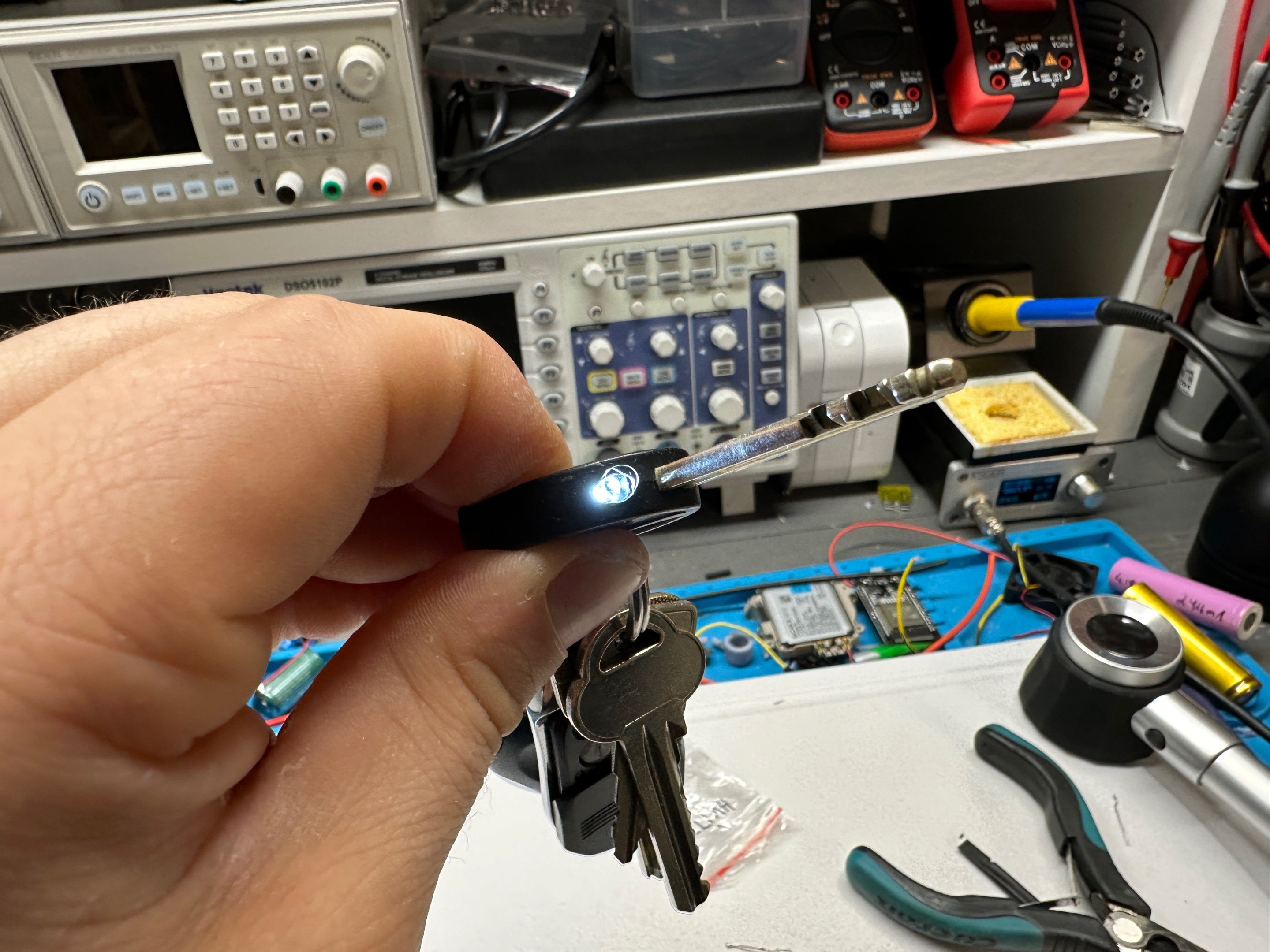

Bjerknez Skrevet 4. november 2023 Forfatter Del Skrevet 4. november 2023 Var en liten snartur i firtebua i dag. Først og fremst vil jeg si at nøkell lyset jeg fikset funker som bare det. Simple greier, men det er en nyttig grie jeg laget der. På et annet nøkkelknippe har jeg en nøkkel med egen lysdiode som er til en lås til motorsykkelen. Batteriet i denne samt led dioden var rusten og virket ikke, å siden jeg ikke hadde et helt likt batteri liggende, så limte jeg inn et litt mindre ett, samt byttet dioden, så nå lyser den igjen Lenke til kommentar

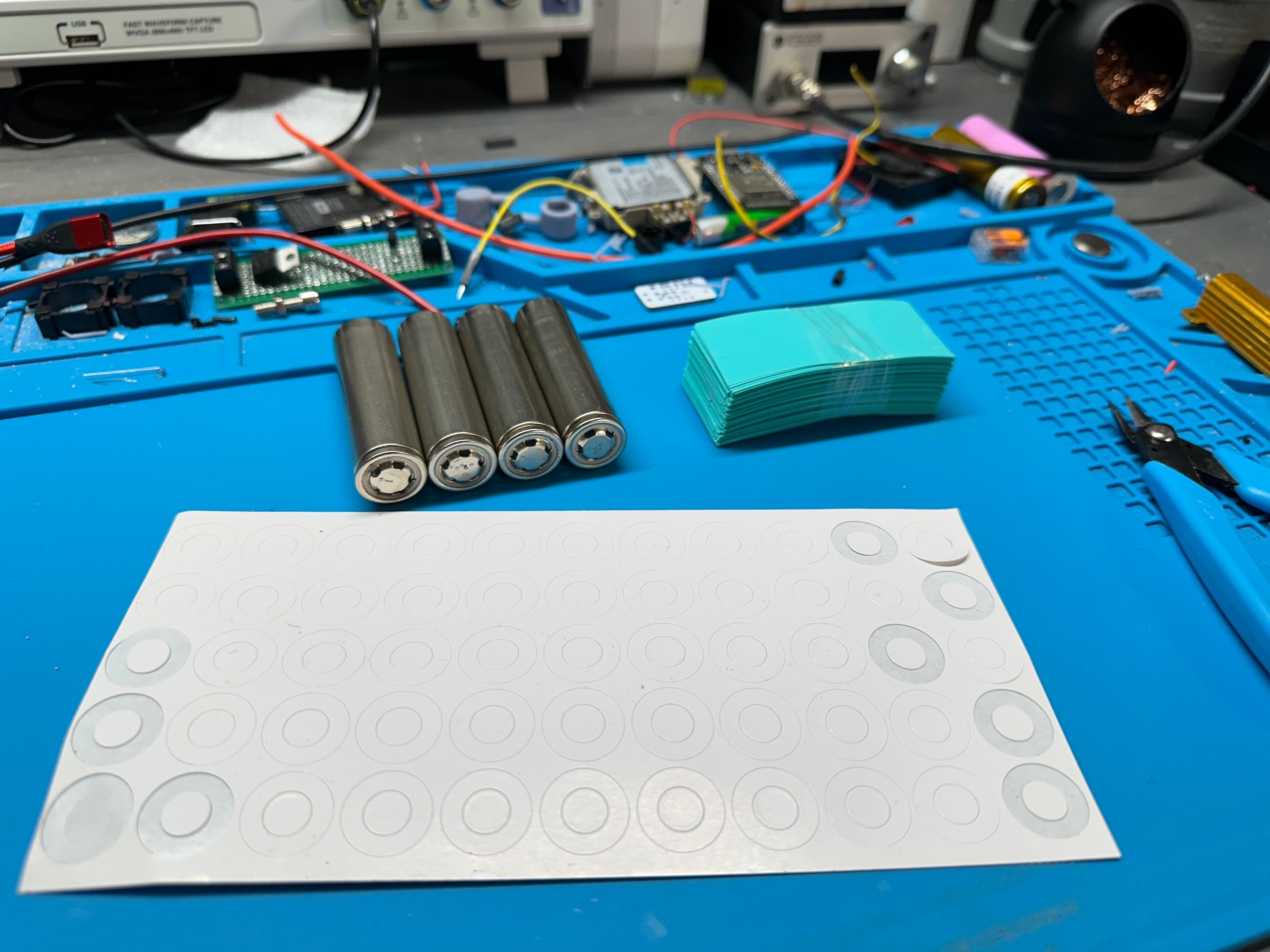

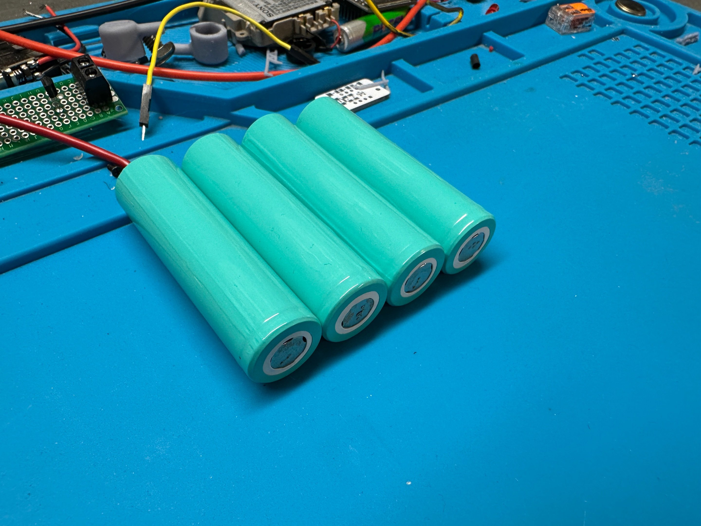

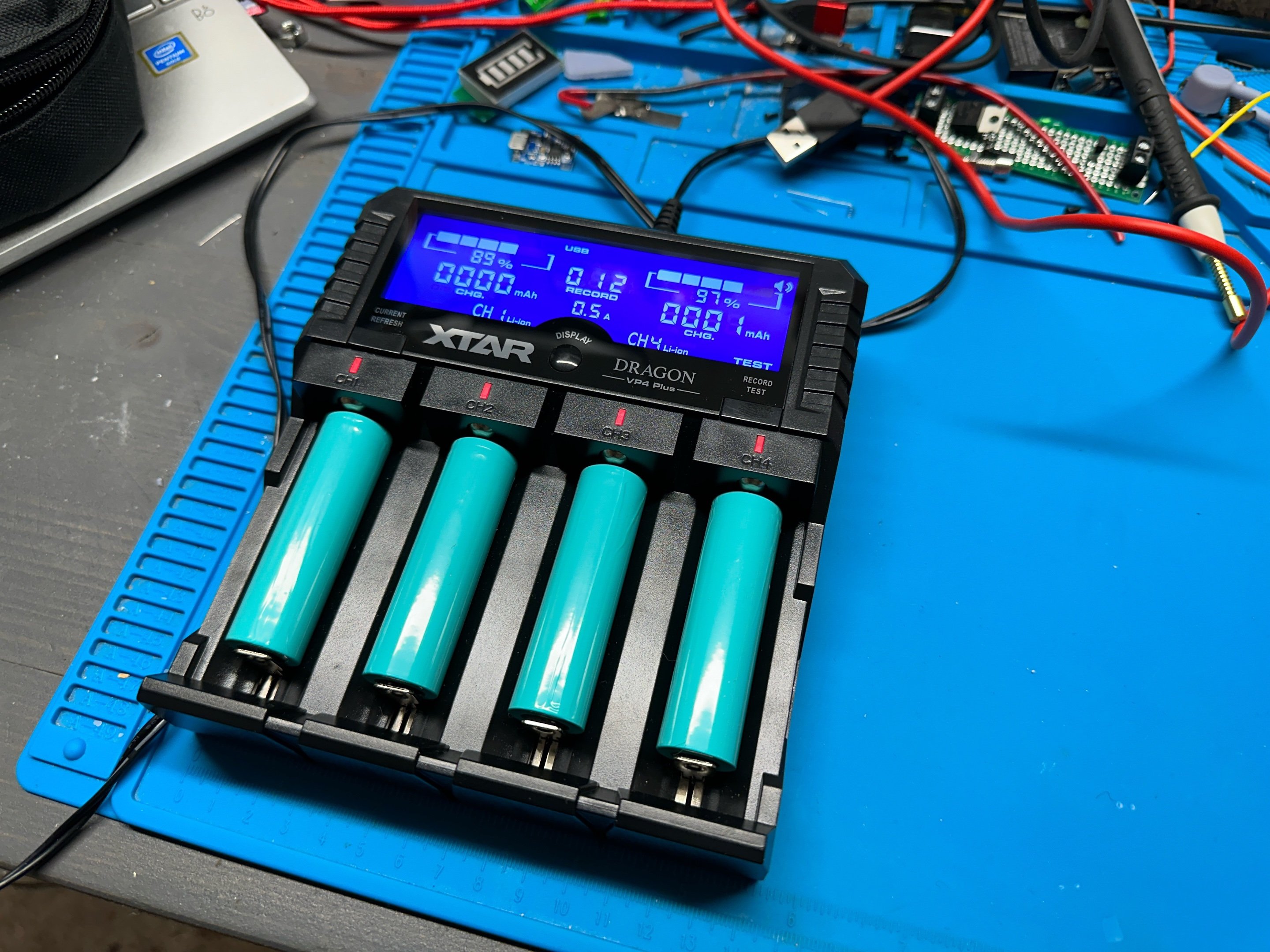

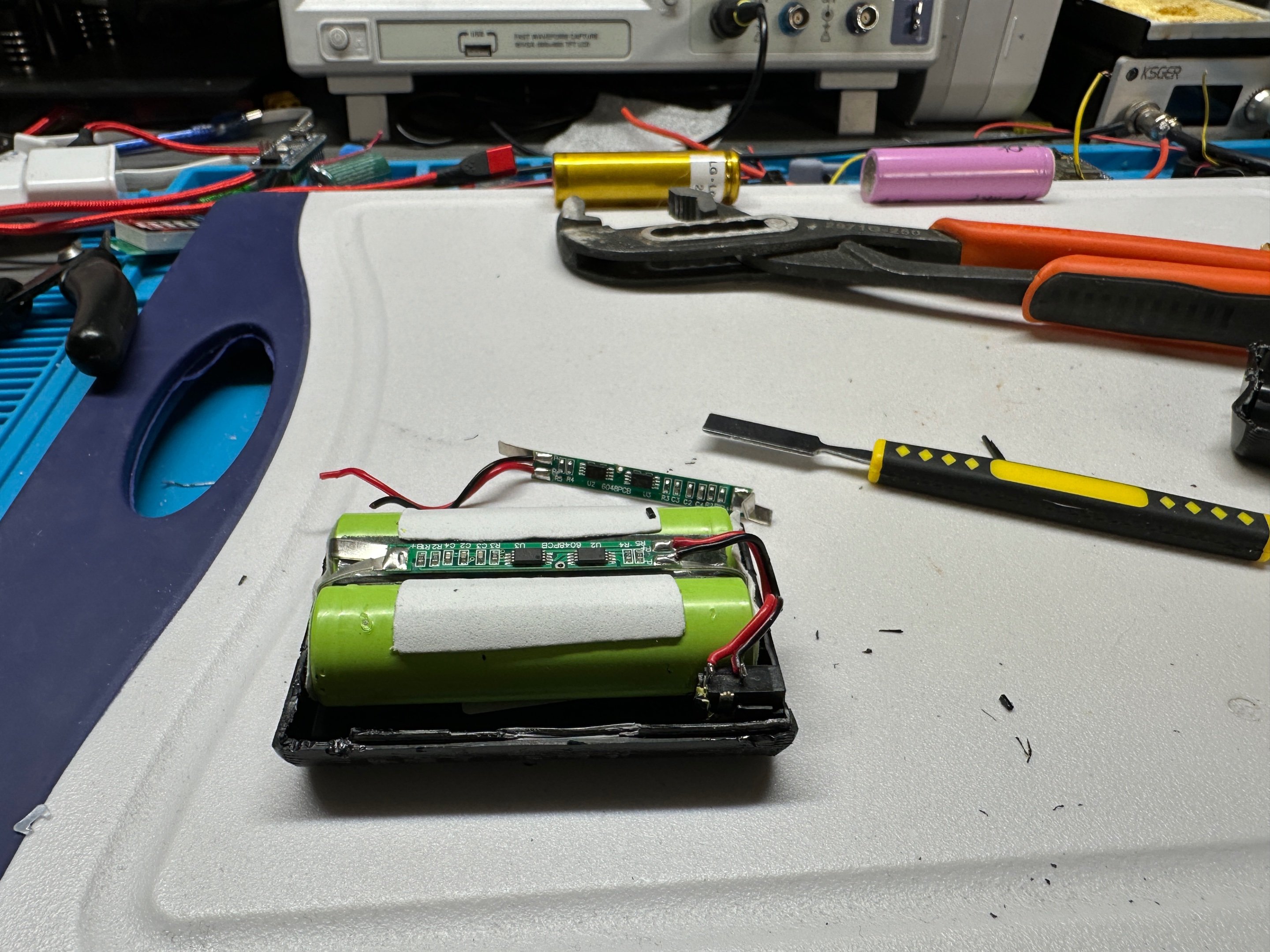

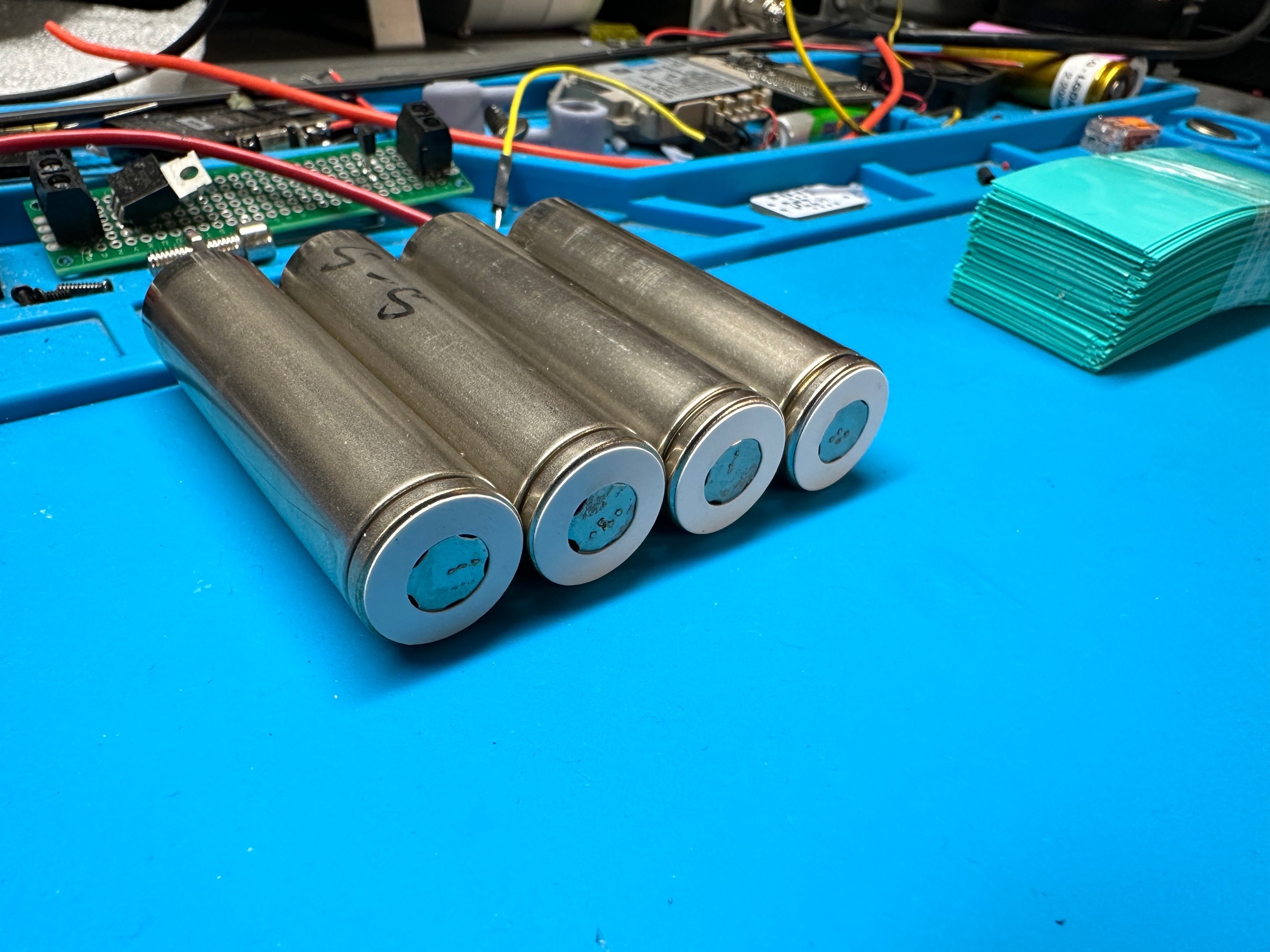

Bjerknez Skrevet 5. november 2023 Forfatter Del Skrevet 5. november 2023 Jeg fikk et par lithium batteripakker av en kompis som hørte til en varmevest. Dette er to pakker med 2 stk. 18650 batterier i hver, koblet i serie, så hver pakke hadde en nominell spenning på rundt 7.2V. Disse batteripakkene får jeg jo ikke brukt til så mye da han ikke fant laderen til den, så da bestemte jeg meg for å åpne opp pakkene og ta ut batteriene og lagre dem i bunken blandt mine andre 18650 batterier for senere bruk. Jeg tok deretter ut batteriene og tok dem fra hverandre samt tok av gammel slitt beskyttelse etc. dem fikk også en liten rens slik at dem ble rene og pene før jeg "kledde på dem" igjen med ny wrapping. Til slutt satt jeg dem til test for å sjekke hvor mye kapasitet disse har, før jeg merker dem og legger dem bort 4 Lenke til kommentar

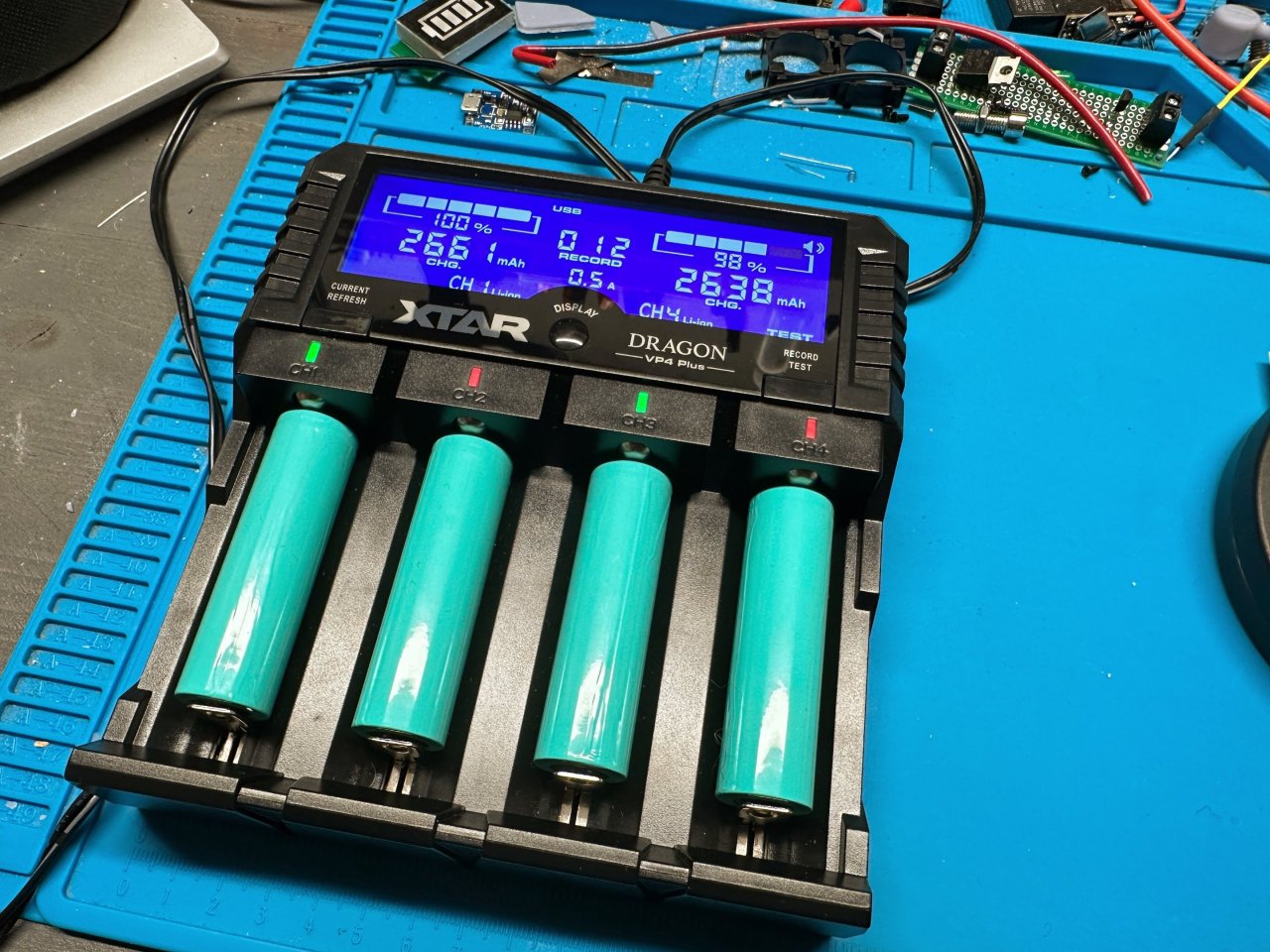

Bjerknez Skrevet 6. november 2023 Forfatter Del Skrevet 6. november 2023 Det ser ut til at batteriene har ganske god kapasitet også. Havner nok på rundt 2700-2800mAh Lenke til kommentar
