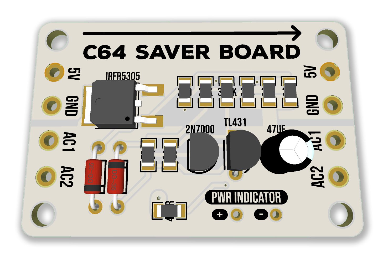

Er dette en krets som er testet og godt utprøvd av andre entusiaster?
Nå har jeg bare raskt sett på på bildet ovenfor, men det er vel en hexfet rett ut på 5V DC, som jeg ville tro kunne lide av spirito over noe tid, men er usikker, dette er ikke helt noe jeg har greie på.

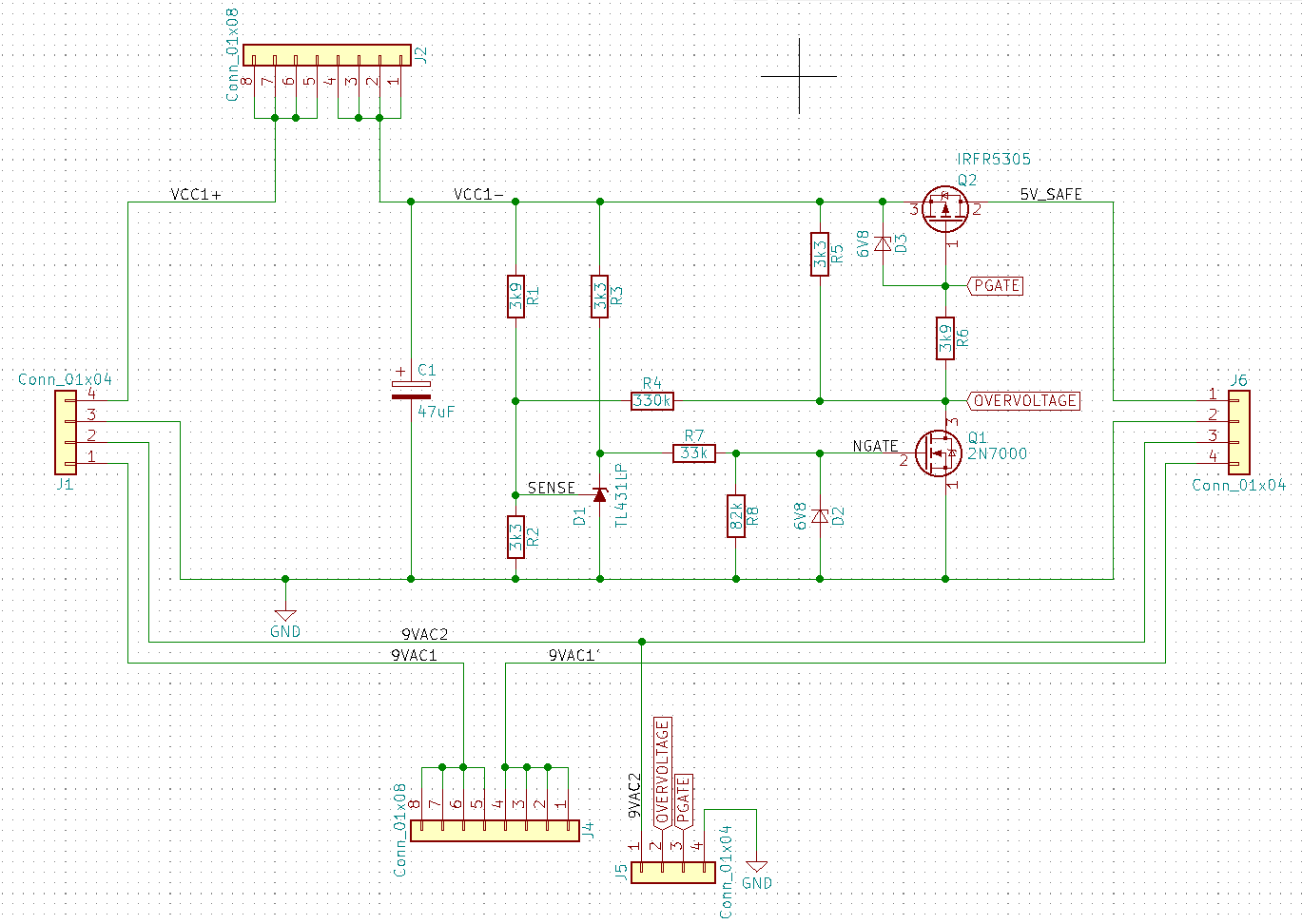

Ja, dette er en ganske kjent krets som er kommet i flere versjoner. "Oppfinneren" er så vidt jeg vet faktisk Norsk og kalles "Bwack". På Youtube og kretsen brukes i følge samme kanal av mange.
Hovedkomponenten i denne kretsen som faktisk redder kontrolleren er en TL431 spenningsregulator som aktiveres hvis spenningen overstiger 5.4 volt. Når spenningen blir for høy så aktiveres en N-mosfet (2N7000) med spenning mot gate som igjen gir spenning til gate på en P-Mosfet (IRFL5305) som  åpner kretsen gjennom denne.
dette er alik jeg ser det en ganske idiotsikker krets.
Her er foresten koblinskjemaet som jeg har brukt:

Merk at jeg heller ikke er noen ekspert på dette, men uttaler meg ut fra hva jeg har forstått og lest om denne kretsen så langt. Den er som nevnt også så vidt jeg har inntrykk av godt gjennomprøvd i miljøet. Kretsen er også ganske simpel i utgangspunktet.

Merk at kretsen jeg nevner her ikke er en krets som "fikser" et problem, men forhindrer skade. Skal man fikse problemet så er man nødt til å lage en ny strømforsyning til commodoren, noe som faktisk i mine øyne er enda enklere enn å lage denne kretsen.

Bjerknez skrev (20 timer siden):
Aha, da er det nok ikke noe problem.
Jeg bare så den store mosfeten, som vel er en hexfet (IRFL5305), som nok er en "trench" mosfet (trenchfet), og alle disse lider av spritoeffekten, og usjekket så kan de så vidt jeg har forstått ha noe av samme problem som de linære spenningsregulatorene i de originale PSUene, og at spenningen blir for høy osv. men det er litt utenfor ting jeg har greie på, så satser på de som har laget kretsen har kontroll på det.

Det er ganske mye som skal gå galt slik jeg ser det hvis kretsen over i praksis skal slippe igjennom for høy spenning tror jeg. Det er nesten helt usannsynlig.
Nå er heller ikke jeg veldig stiv på og lese slike skjemaer så hvis noen her kanskje kan komme med noen innspill rundt dette så er dere velkommen.
kretsen jeg snakker om over er ment for å være en en krets som redder en spillkonsoll ved å gi beskjed om at strømforsyneren leverer for høy spenning. Har den gjort dette EN gang å det ender opp med at kjøper ny strømforsyner (evt. lager en ny selv) så vil du trolig aldri mer oppleve for høy spenning så lenge DU lever vertfall.
Kretsen over er ment som en "billig" sikkerhet for dem som som allerede har en gammel orginal C64 strømforsyner og vil bruke denne frem til den evt. ryker.

Når det gjelder det "C64 Saver Board" jeg postet bilde av lenger opp så er dette noe man kan bruke hvis man har en gammel strømforsyner som virker, men vil sikre seg mot å koke chip'er hvis strømforsyneren ryker.
Evt. kan man montere en slik "saver module" uansett for å absolutt sikre seg. Denne kan jo monteres selv om man har en vel fungerende strømforsyning. Men en slik "saver module" "fikser" ikke noe som helst. Den er der kun som en sikkerhet.
