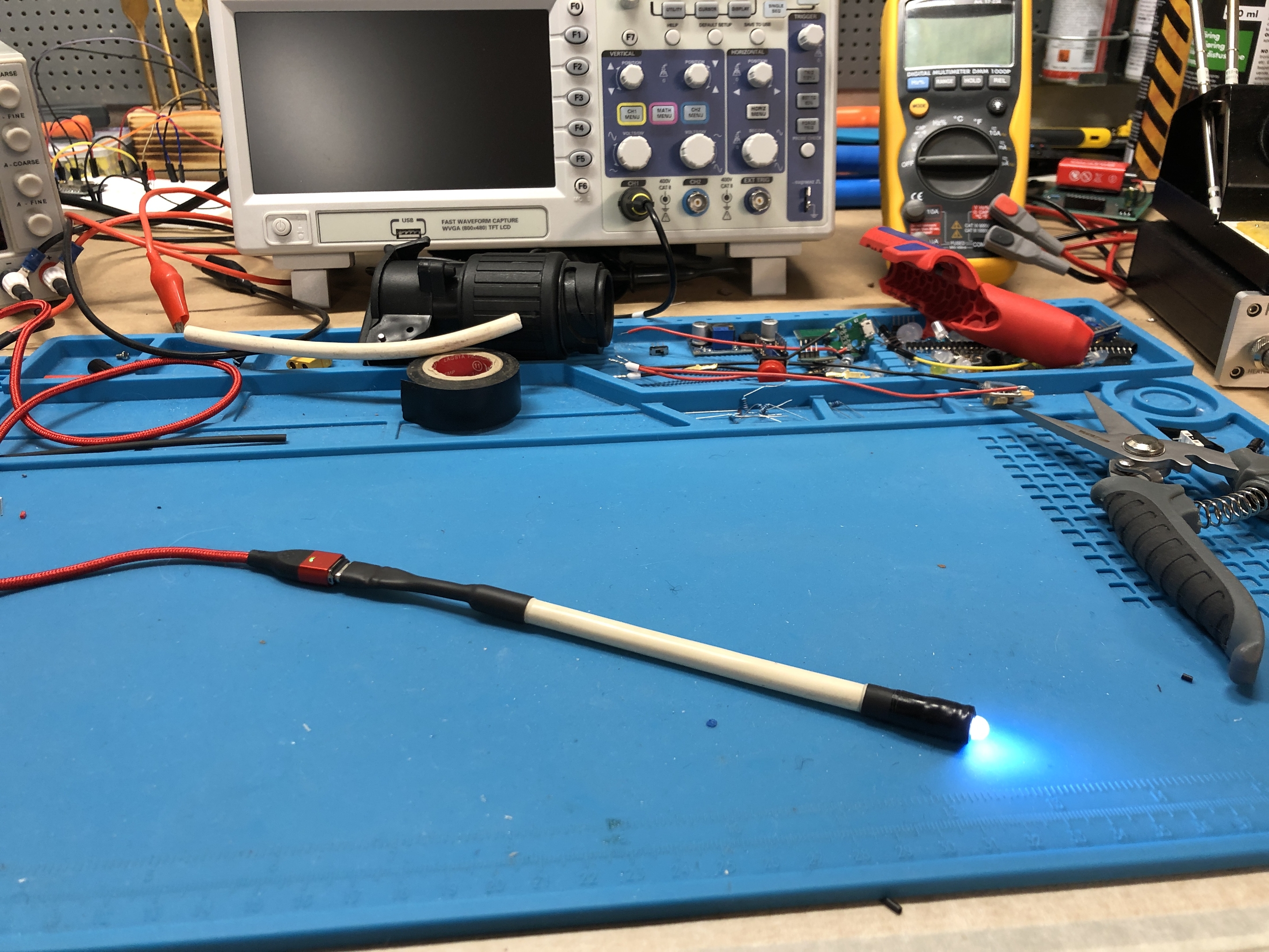

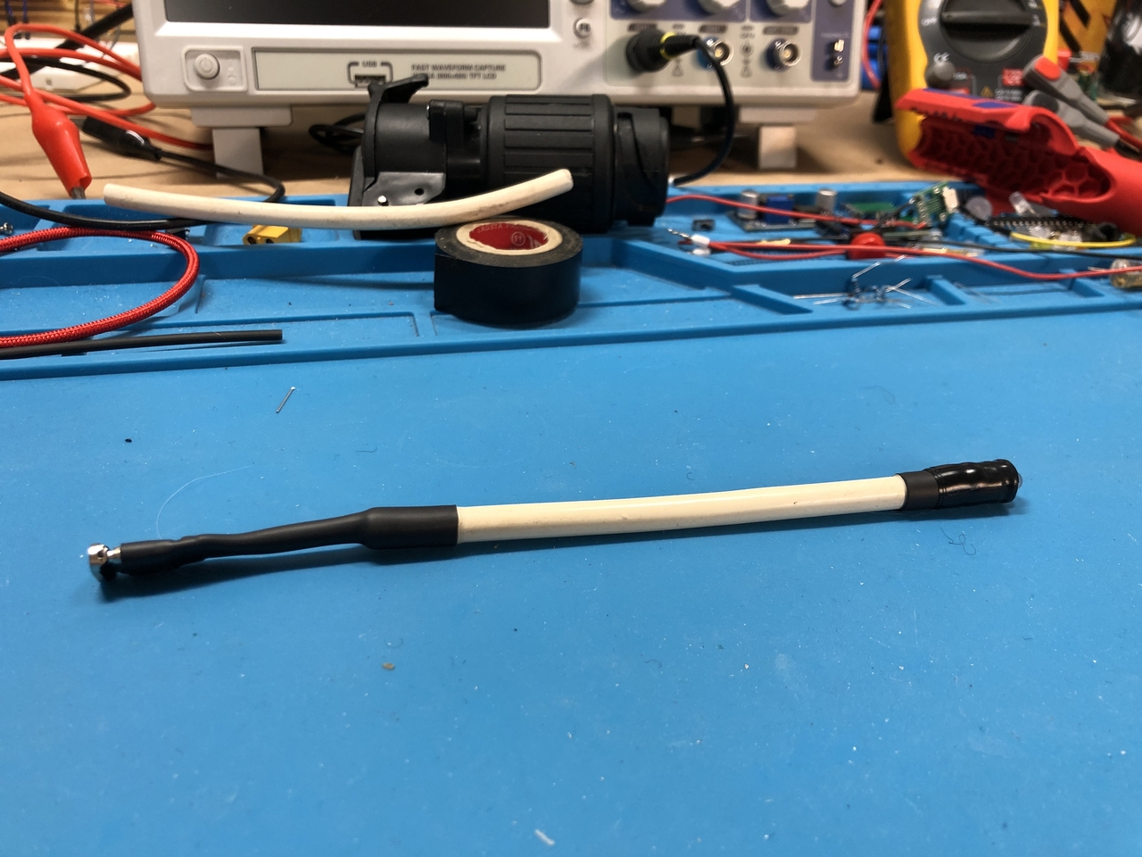

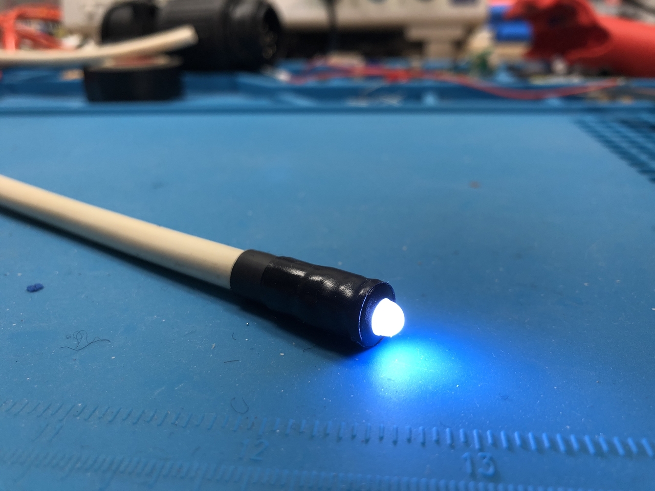

I dag har jeg laget meg en liten "inspeksjons lykt" med en vanlig 5mm LED diode som lyses opp ved å koble den til USB.
Jeg har ved flere annledninger trengt litt hjelpelys i mørke trange områder og da tenkte jeg å lage en slik.
Jeg har brukt 2 stk. ledningsstumper på 0.3ish mm2 (22AWG), isolasjonen til en gammel kabel jeg hadde liggende, en 120ohm motstand og en liten USB modul. Prisen jeg har brukt for å lage denne er ubetydelig, men antar rundt 3 kroner.

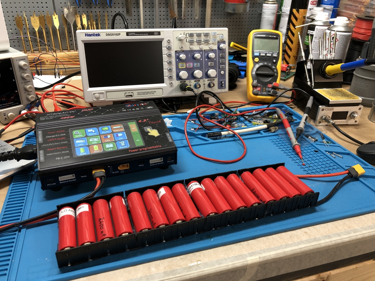

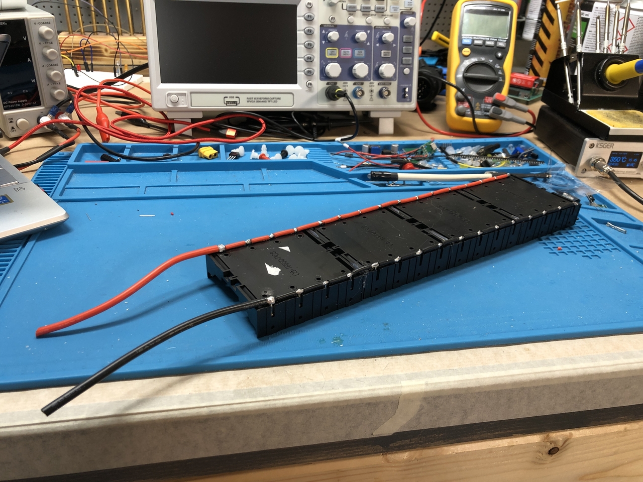

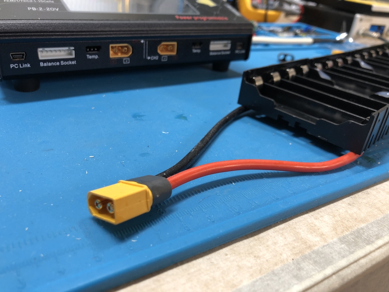

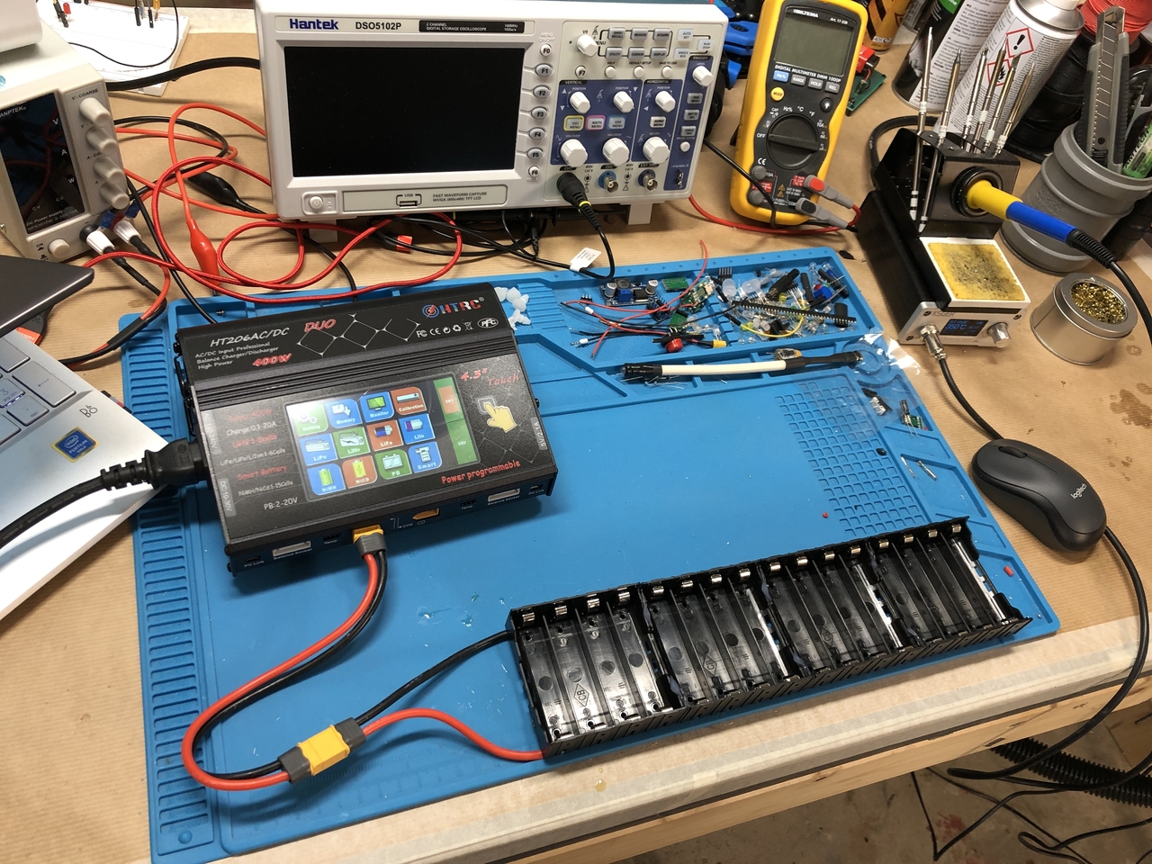

I dag har jeg satt sammel 4x4 batteriholdere til 18650 batterier som jeg hadde liggende etter at jeg åpnet en del laptop batterier for en stund siden. Jeg har loddet terminalene sammen og satt batteriene i holderen. (16 stk.) siden alle minus og pluss terminalene er loddet sammen virker denne remsen batterier som en batteribank på 3.7V (nominell) og hele 52.800mA (52.8 ampere).
Jeg har satt dem i holderen for at spenningen skal stabilisere seg i alle batteriene. Når dette er gjort så kobler jeg til den nye laderen og kjører en storage lading som lader ut batteriene til dem når rundt 3.7V før jeg legger bort batteriene til den dagen jeg vil bruke dem.
Lenke til kommentar

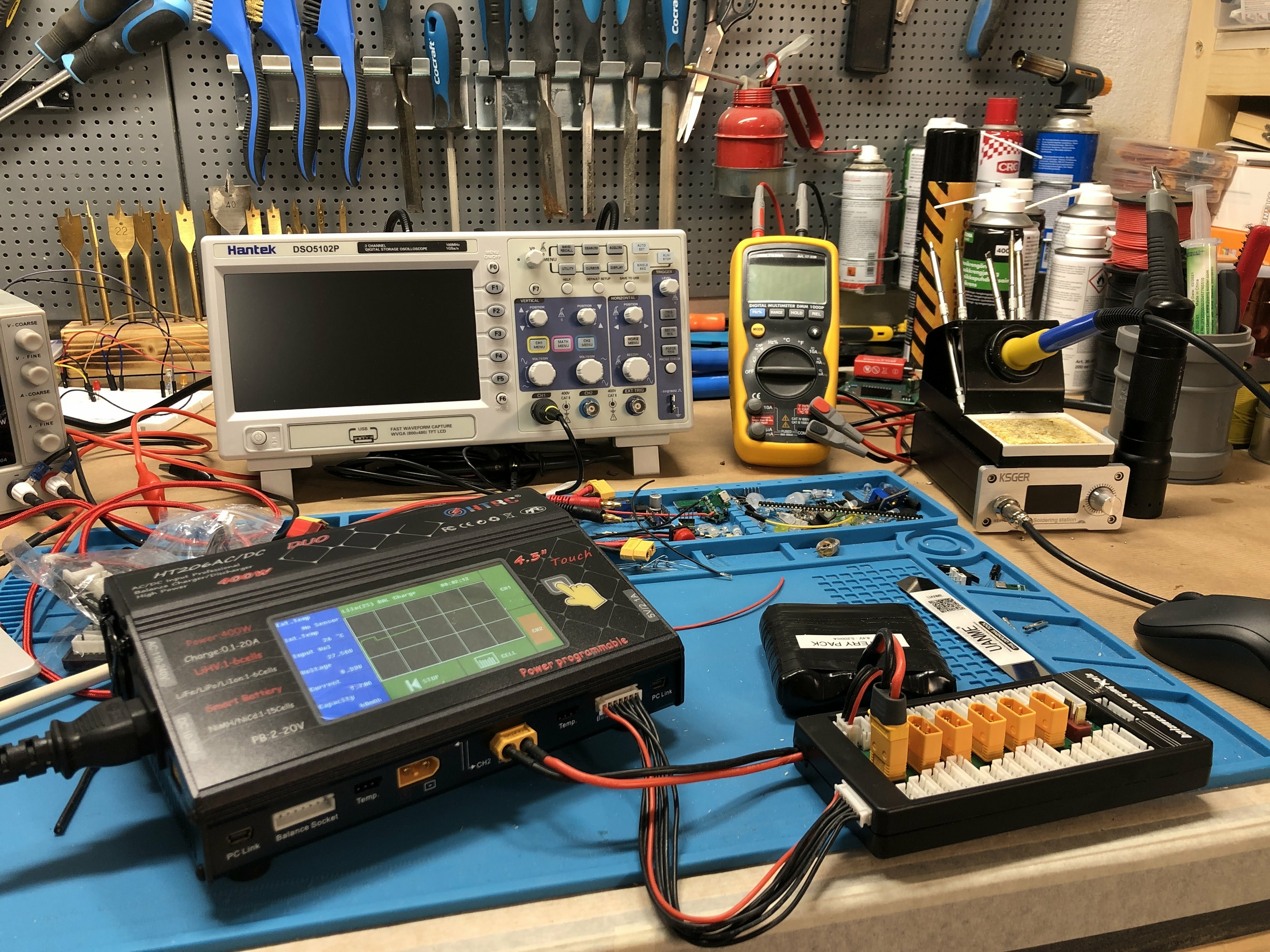

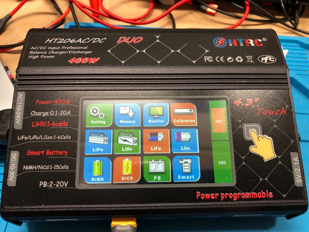

Da har jeg hatt denne Lipo laderen jeg nevnte over noen dager og tenkte derfor jeg kunne gi en liten kjapp tilbakemelding. En liten "review".
Når man pakker ut enheten fra esken så ser man at den var godt pakket inn i luftposer. Denne var blitt sendt helt fra Kina, og innmaten var like hel. Selvsagt var det gratis frakt også :)
Jeg betalte ganske nøyaktig 1.500NOK inkludert frakt.
Førsteintrykket mitt var at denne var av meget god kvalitet. Ikke noe plastikk. Den virker litt tung og stabil. Når man slår den på så er det første man ser en stor LCD skjerm med touch funksjon. Denne fungerer upåklagelig og laderen er helt idiotsikker å bruke.
Laderen fåes også som "Tri-port" som betyr at den har tre utganger. Den jeg kjøpte har bare to.
Den er så vidt jeg vet en av de kraftigste Lipo laderene på markedet som får power via AC. Man får også kjøpt rene DC ladere, som er mye mindre og kraftigere, men da må man selv ha en kraftig forsterker siden laderen i seg selv bare er en liten kontrollenhet uten forsterker. Det betyr en lader som tar mer plass og det er litt mer styr.
Så laderen jeg kjøpte vil jeg ikke si er direkte billig. Tatt i betrakning at den er kjøpt i Kina (AliExpress). Men den hadde en god totalpakke som jeg likte. Den har to porter (fåes også med tre), den har en stor fin LCD skjerm, den er kraftig og den tar ikke opp mye plass.
Den eneste bakdelen med denne er at den bråker en del når man kjører discharge eller lader med høy ampere. Den har hele tre vifter som går for fulle mugger og det gjør at den ikke egner seg på soverommet mens man sover. For min del som har denne i kjelleren har ikke dette noe betydning.
Under full last så går ikke den interne temperaturen over 23 grader. Vertfall ikke når jeg ladet en batteripakke i en time med 20 ampere. Ei heller når jeg kjørte en storage lading på den samme batteripakken. Så viftene kunne kanskje vært justert ned ett lite hakk grunnet støyen?
Når jeg bestillte denne så så sto det mellom denne og ISDT P30 som er en ren DC lader. Fordelene med denne er at den for det første er mye kraftigere (hvis man har en kraftig nok forsterker). Denne skal være god for 1000W men maks 30 ampere til lading pr. port. (min har maks 20 ampere pr. port). Derimot hadde den dårligere discharge ampere. Denne er ganske viktig for meg da jeg ofte kjører discharge før jeg lagrer batteriene.
ISDT P30 gir også muligheten for å koble til med app slik at man kan følge med. Dette er en god ting, men samlet sett, så var den jeg kjøpte et bedre valg for min del. :)

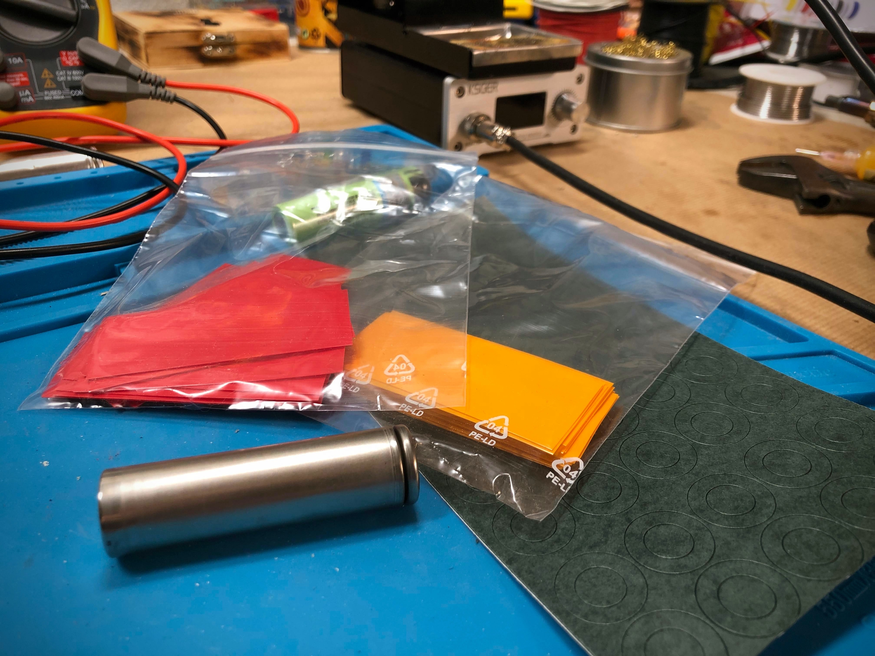

Derfor har jeg skjønt at de ter viktigere enn noen gang og stelle litt med disse batteriene og sørge for at dem ALLTID har ny isolasjon (wrap). Å ta i bruk gamle laptop celler uten å bytte isolasjonen ser jeg på som galskap og helt unødvendig. Battery wrap (isolasjon) fåes kjøpt superbillig på nettet og koster ikke mange kronene. Alt man trenger er en varmepistol for å krympe dem på batteriet.

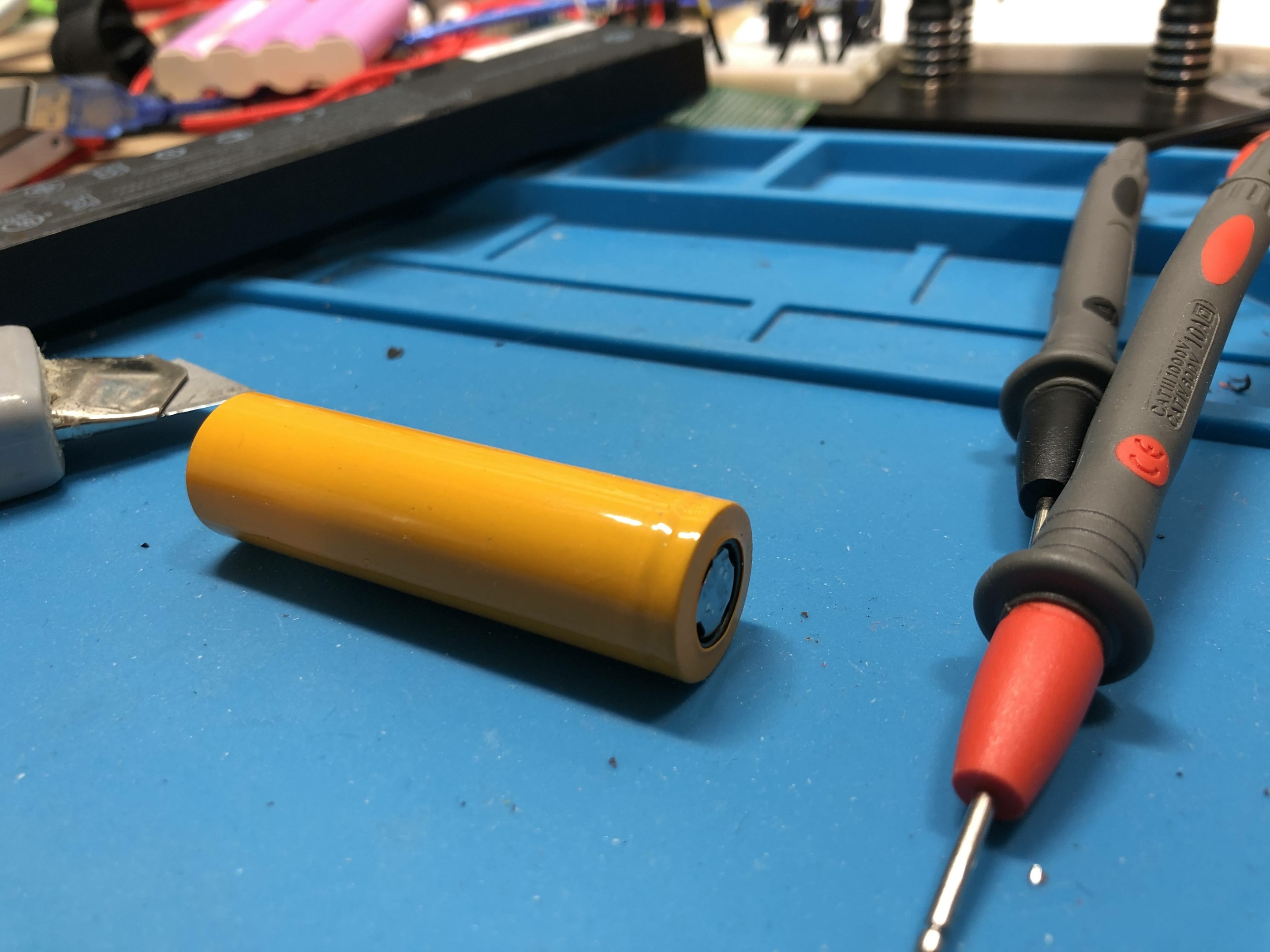

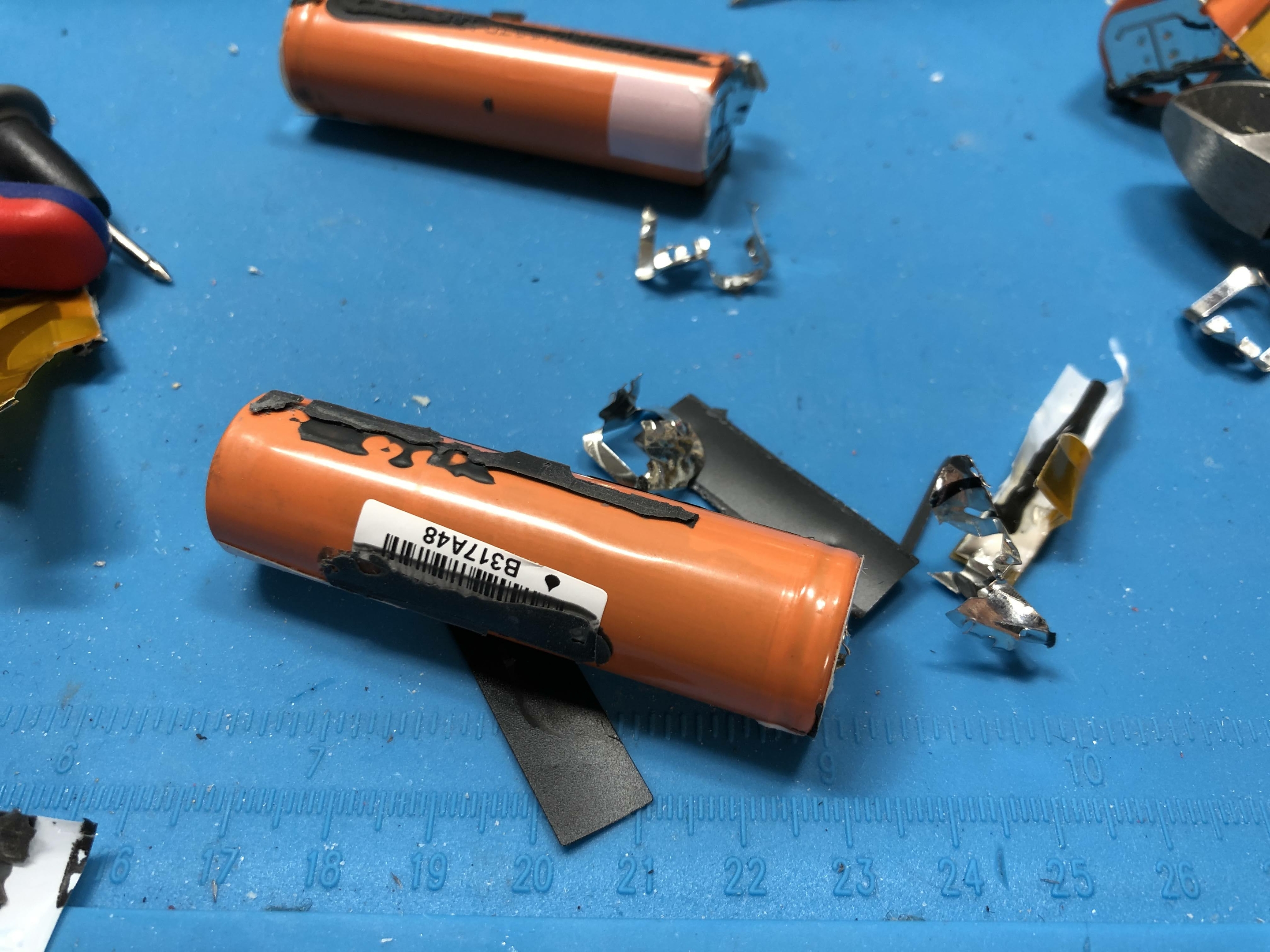

Her tar jeg ut cellene fra et gammelt laptop batteri.
Jeg tar en tapetkniv eller noe skarpt og lager ett snitt i den nedre delen av batteriet (minus siden) og river det av batteriet.

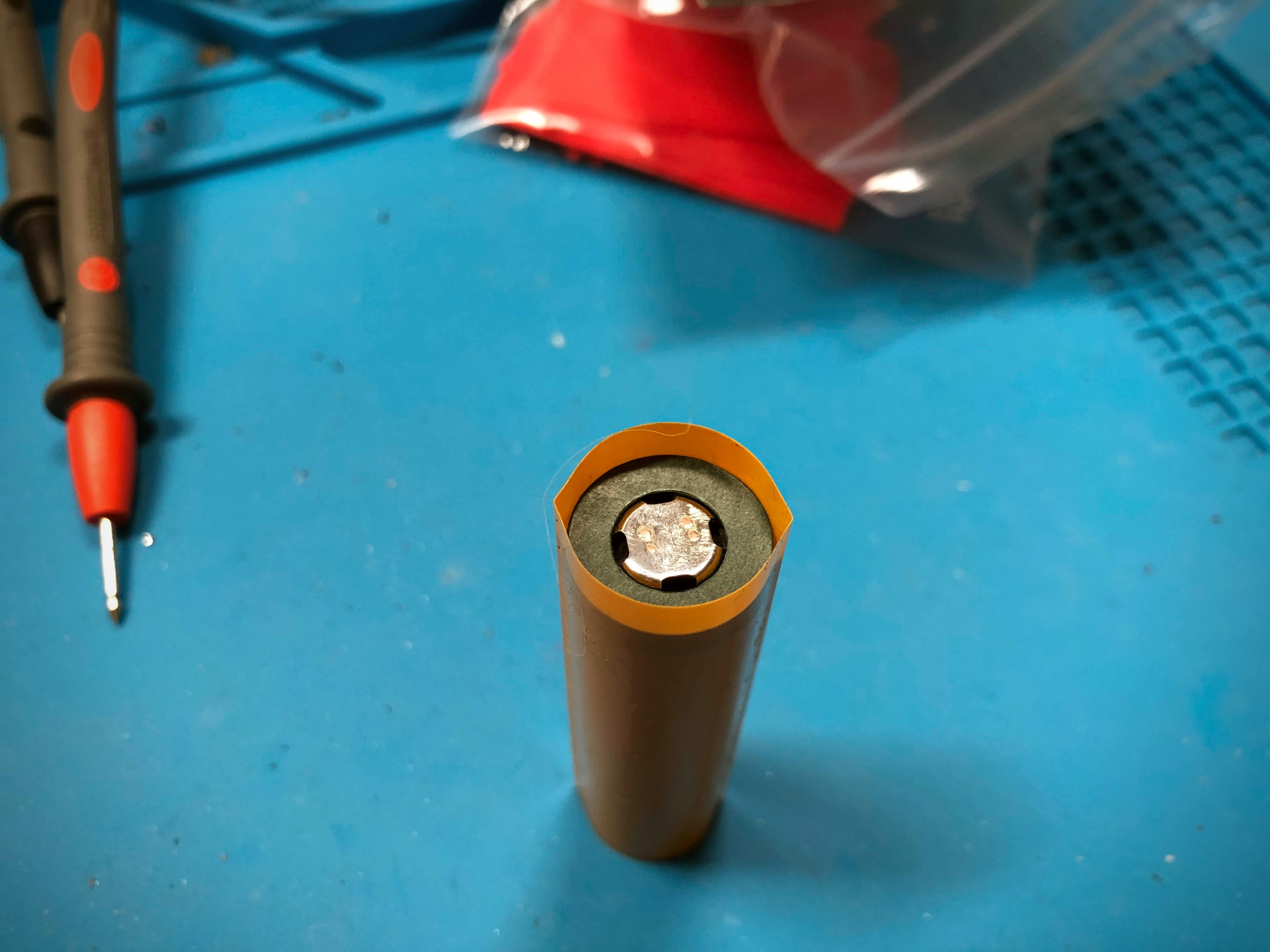

Jeg monterer en ny isolasjonsring som lager en ekstra beskyttelse mellom pluss og minus polen og trer på en ny krympestrømpe. Isolasjonsringen er dengrønne du ser på bildet under.
Resultatet blir et batteri med helt ny isolasjon. som er trygt og ta med i lommen etc. Men pass på og sjekk isolasjonen for skader ved gjevne mellomrom. Skulle du finne noen rifter eller steder hvor isolasjonen er ødelagt, bytt den ut med det samme.
Man får kjøpt isolasjon i mange forskjellige farger. også gjennomsiktige. Man kan også bruke dobbel isolasjon hvis man ønsker. Da kan man feks. bruke en isolasjon med farge underst, for så og skrive ut en label på en label maker etc. og lime på, før man setter en gjennomsiktig isolasjon helt øverst.
