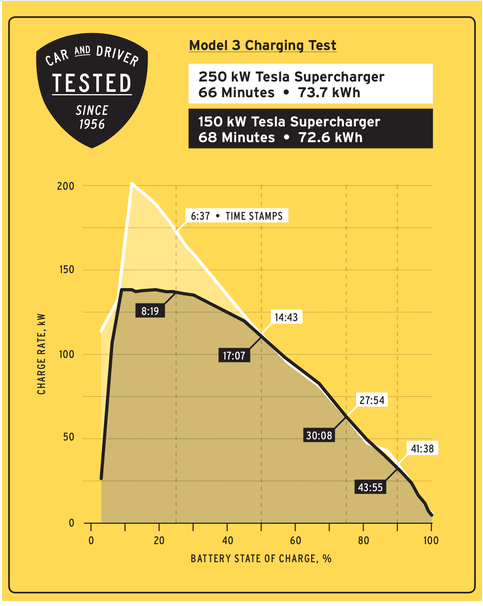

Jo, det er et tidsaspekt i det bildet. Er du blind? Prøv å les det jeg har skrevet noen ganger til du forstår hva jeg spør etter. Du har på deg noen forutintatte briller som gjør deg blind i å lese teksten for hva den står for.

Måler man fra 0% SoC, så får man på V3 lader og mer effekt betydelig mer rekkevidde per minutt man lader.
Måler man fra 50% SoC på V2 og V3 så spiller det ingen rolle. Man får like lang rekkevidde på 30 minutter ladetid, og der er poenget.
Ulike biler har ulike ladekurver, og man vil få andre resultater om man måler 30 minutter lading fra 0% SoC, 20% SoC, 50% SoC etc.
Det at Motor har kjørt alle bilene ned til 0% SoC og ladet dem fult, kunne gitt oss en ypperlig sammenligning og datagrunnlag for å se ladehastighet per minutt fra alle utgangspunktene man ellers ser i hverdagen der folk plugger inn og utnytter DC hurtiglading. Alt vi trenger er forbruket de har brukt per bil, og ladekurven. Så ville man fått den fulle oversikten.

Salvesen. skrev (1 minutt siden):
Ja jeg overså tidsstamps men igjen gir grafen ingen mening.
Du ser vell at 250kW ladehastighet og 150kW ladehastighet på en TM3 ikke har noen forskjell fra 50% SoC? Det er altså ikke tilfellet hos enkelte av de andre produsentene. Derfor vil resultatet være annerledes om man måler fra andre SoC % mellom produktene.
Beviset ligger i ladekurvene til de ulike bilene.

oophus3do skrev (2 minutter siden):
Men det er jo det jeg har lagt til deg, i fra bjørn. Altså kan du helt fint lese ut selv i fra hvilken som helst SOC du ønsker, hvor mener du Tesla ikke kommer best ut, som var påstanden?

oophus3do skrev (1 minutt siden):
Jeg ser det på din graf ja, om det stemmer. Vet jeg ikke. Gjør sikkert det. Men det er fortsatt ikke noe som beviser din påstand. Det viser bare at med en tesla så lader en fra 50% til 90% på ca 27 minutt avhengig av V2 og V3 lader. Er det en normal lade syklus? Nei. Har det noe å si for de andre bilene nei? Det er ca 200km rekkevidde på disse 27 minuttene. Og man starter lading med 250 km igjen. Bare de som vill bruke ekstra tid driver med slikt.
  • Innsiktsfullt 1
Gi meg datagrunnlaget ditt, siden du har tatt tiden og samlet det så kan jeg fint måle fra 88% SoC til 90% SoC og finne det, men det var aldri poenget. Slutt å vær så sinnsykt forutinntatt konstant og hele tiden. Se også på posten jeg siterte.
Slutt å bryt reglene med å bli personlig.
Ja, det er vell typisk. Velge helt urelevant data for å bevise ett poeng, som du gjør over. Jeg skjønner virkelig ikke hva du driver med. Motor prøver å lage noe som passer folk flest, du prøver å lage ett poeng om urealistiske situasjoner. Mulig du ikke ser det, men alle andre gjør det.
Det er ikke viktig for meg at tesla vinner, det er bare fakta og det er viktig for meg. I tillegg synes jeg det er viktig å vise hvordan tyskerne manipulerer folk med urelevant data. 800V, 350kW, konstant 150kW osv. Når alt kommer til alt lader de tregere enn de fleste i normale situasjoner men prøver å fremstå som best in class. Det er dårlig markedsføring og regelrett flaut.

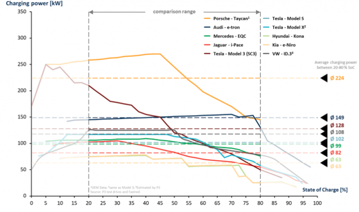

Salvesen. skrev (3 minutter siden):
Nei, som sagt er ikke 0% en god possisjon for tesla.
Jo, ladekurven til TM3 beviser det motsatte. Den vil gjøre det best om man starter fra lavere SoC om formålet er å måle antall kilometre ladet per minutt. Det at du i det hele tatt setter deg på bakbeina for dette er merkelig. Se her:
Vs dette:
Som du ser, så vil resultatet av en slik test forandre seg rimelig mye basert på hvor fra man måler. Audi e-Tron og Porsche Taycan f.eks vil gjøre det betydelig bedre jo lengre ut man starter ladingen fra og måler X minutter lading. Differansen vil altså krympe opp til TM3 som leder godt pga god effektivitet i ferdsel, siden den starter å droppe tidligere i sin ladekurve, og får dermed mindre effekt lengre opp i ladekurven.

TM3 vil få et bedre resultat om du lader fra 10% og 30 minutter, enn om du lader fra 20% og 30 minutter. Enig?
Enkelte andre produkter, vil vise en omvendt situasjon, siden noen av dem faktisk har høyere ladeeffekt lengre opp i sin lade-kurve. Dermed er det et poeng å skulle få sett ladekurven til Motor testen i sin helhet, og ikke kun resultatet av lading fra 0%.

Jøsses. Forstår du fremdeles ikke poenget med å vise illustrasjonen og ladekurven til TM3? Den har ingenting med Motor sin test å gjøre, den har alt med argumentet mitt å gjøre. Som jo er grunnen til at jeg viste den.
Motor sin test viser et urealistisk scenario. Det er poenget. Det er mye mer interessant å se resultater fra alle ulike SoC prosenter fremfor kun fra 0%. Rett og slett fordi alle elbilene er forskjellige, og har ulike ladeprofiler.
