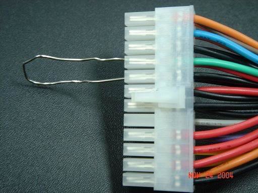

Complexity Skrevet 9. juni 2020 Del Skrevet 9. juni 2020 12 minutes ago, Eriksendrul said: Hva er det sikreste tegnet på at det er psu? Det har skjedd noe lignende før, da tok jeg maskinen fra hverandre og satt dem sammen igjen, så har den fungert siden . Men da gikk viftene kontinuerlig da jeg først prøvde å skru den på, ikke sånn som nå at den bare gir strøm litt så skrur seg av Om du kobler bort alt og jumpstarter PSU ved å kortslutte pinnene (grønn og jord) for å starte den - og PSU fortsatt ikke starter.. Det er vel det sikreste tegnet på at det er PSU. Lenke til kommentar
